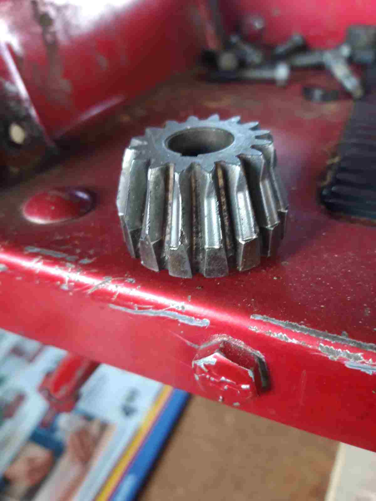

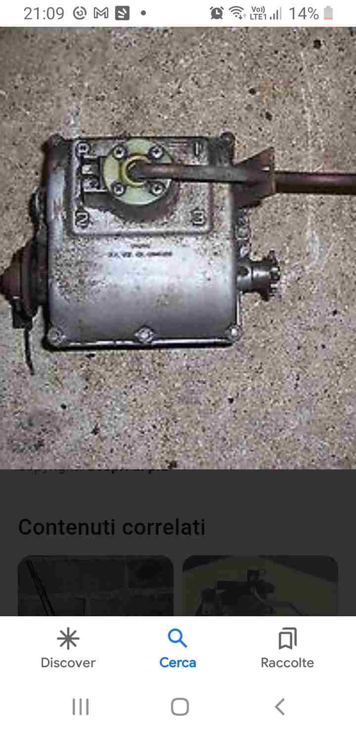

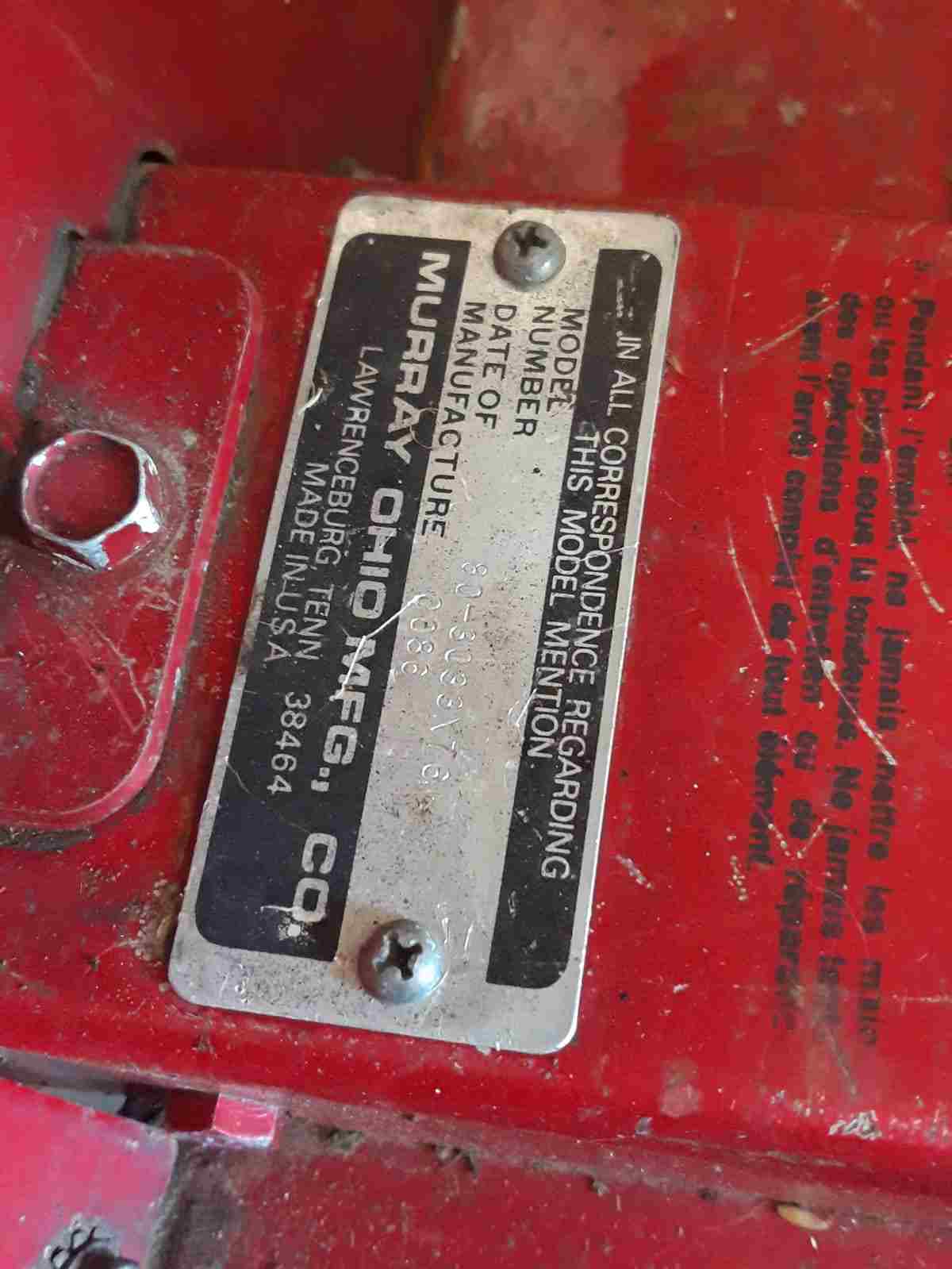

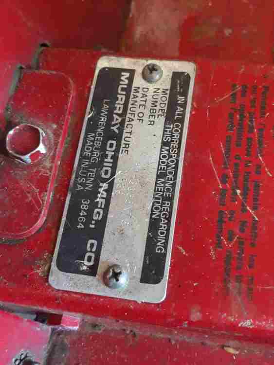

ingranaggio satellite cambio trattorino da giardino
IMG-20230415-WA0001.thumb.jpg.f1307246b4c630c3b6398e41cfe3862f.jpgsalve scrivo per conto di un amico che sta riparando un trattorino tagliaerba da giardino , con problema al cambio ed smotando abbiamo visto che l'igrnaggio conico è consumato , pero in commercio non lo troviamo , qualcuno riesce ad darmi un consiglio o trovare un pezzo adattabile ?
Il trattorino è Murray 8 HP
Cambio
Foote
D208.213
vi allego foto
grazie
Modificato: da martin1984
non lo trovate perchè standard usa?
dovresti valutare se riesce a starci una coppia conica metrica.
o cercare chi può farla su misura ma entra in gioco il fattore economico..
Si infatti usa , dove posso trovare coppia metrica ?
è roba da forniture industriali ma si trova anche online.
  • 7 months later...
Il 19/4/2023 alle 09:28 , martin1984 ha scritto:
IMG-20230415-WA0001.thumb.jpg.f1307246b4c630c3b6398e41cfe3862f.jpgsalve scrivo per conto di un amico che sta riparando un trattorino tagliaerba da giardino , con problema al cambio ed smotando abbiamo visto che l'igrnaggio conico è consumato , pero in commercio non lo troviamo , qualcuno riesce ad darmi un consiglio o trovare un pezzo adattabile ?
Il trattorino è Murray 8 HP
Cambio
Foote
D208.213
vi allego foto
grazie
Se trovi qualche officina, o qualcuno che lavora in officina ed a ore "perse" te lo crea credo sia la miglior cosa...
Creeresti un soo pezzo, se prendi una corna metrica dovrai farne due e adattrl.
Non sarebbe da fare, ma rimetterci in saldatura e poi raccordare a mano i denti?
Ti parlo da metalmeccanico.... forse ti conviene ed intanto tiri avanti
