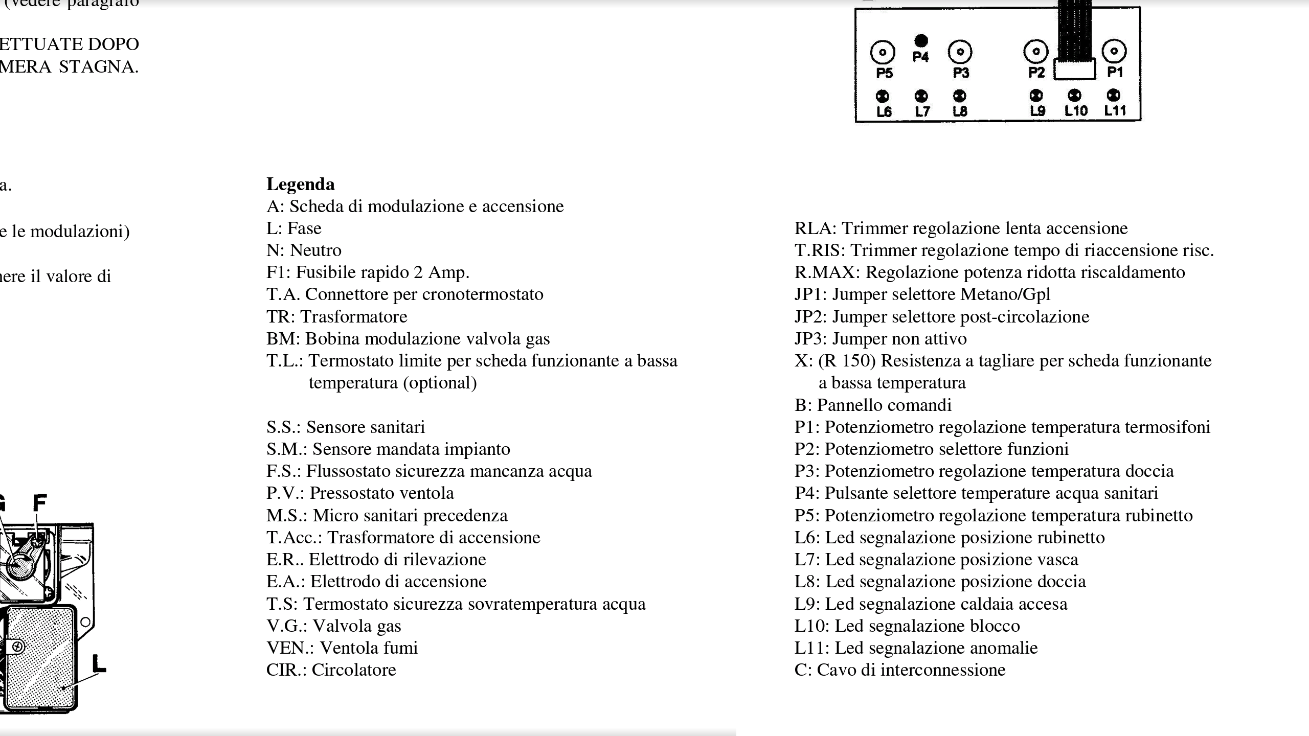

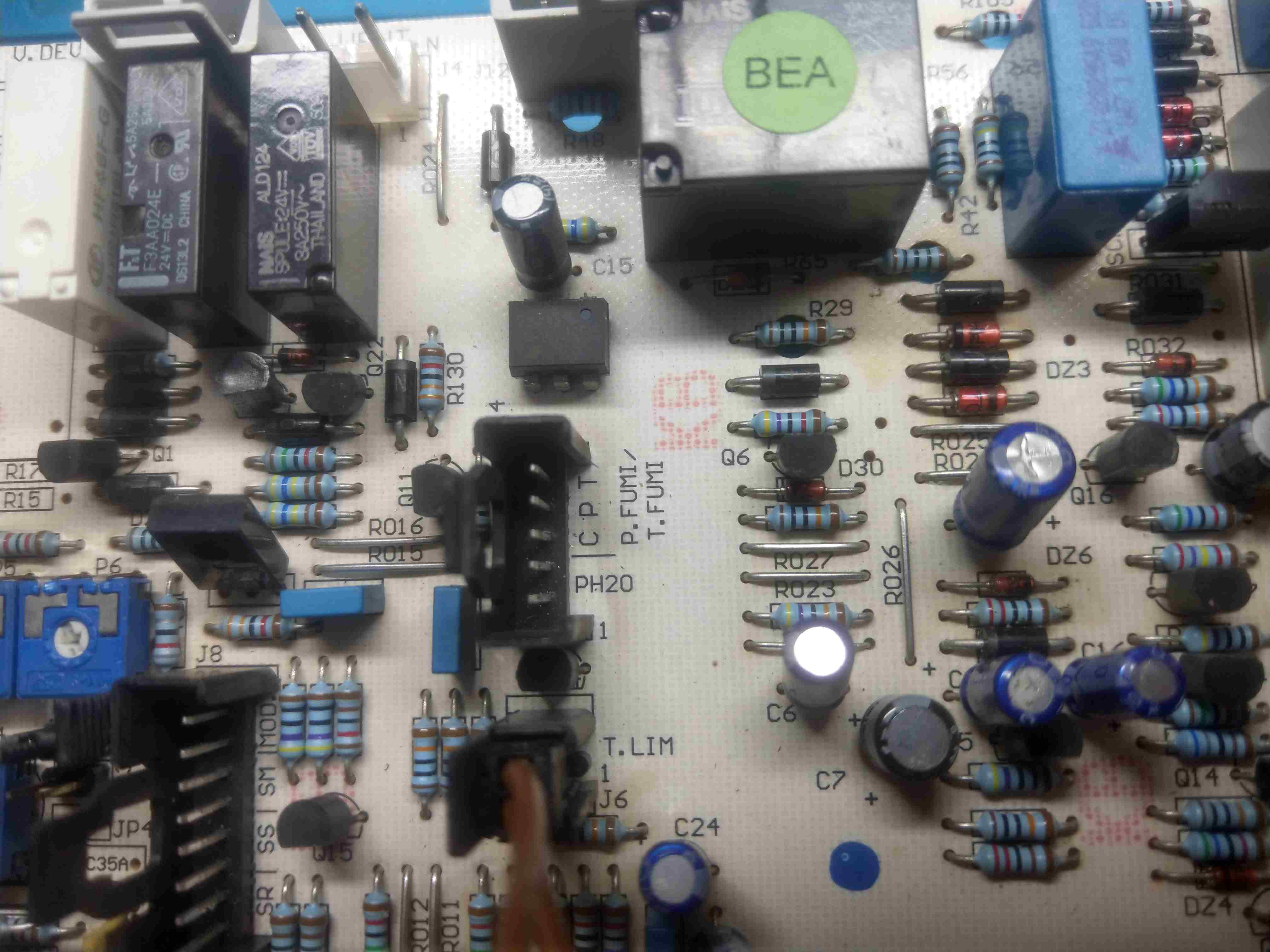

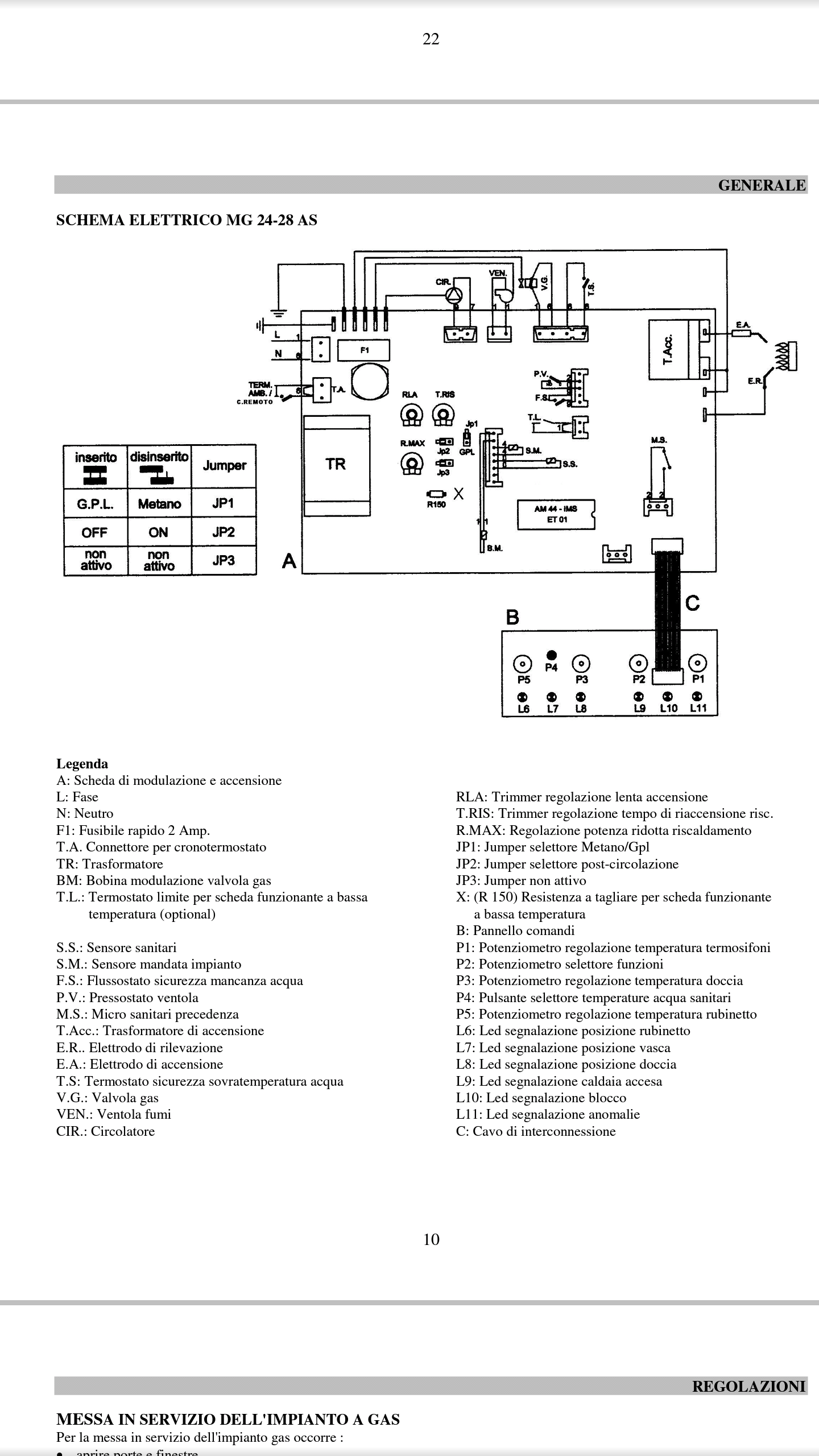

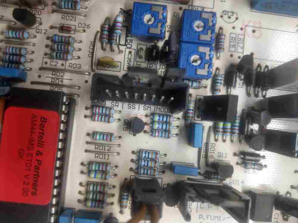

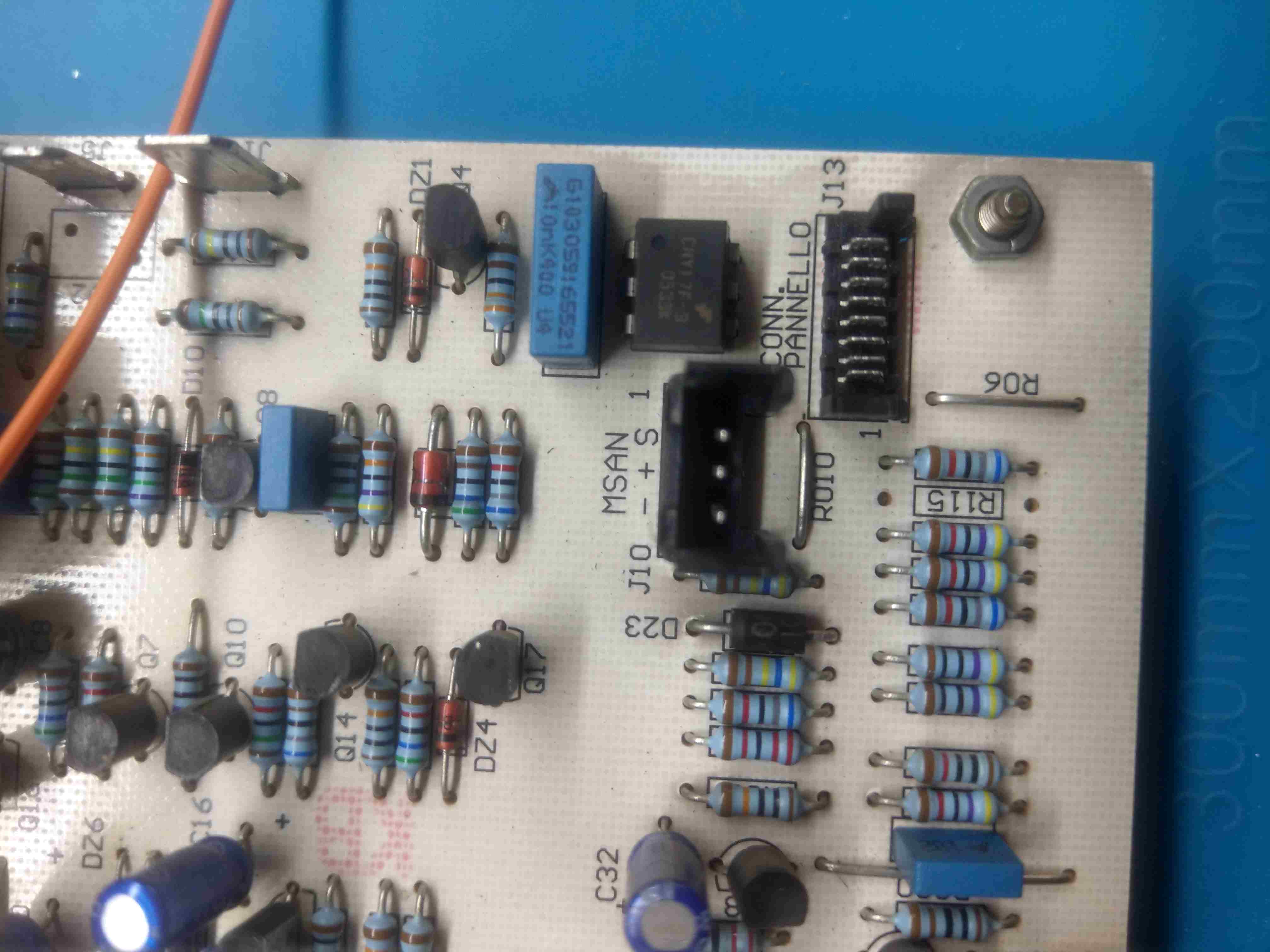

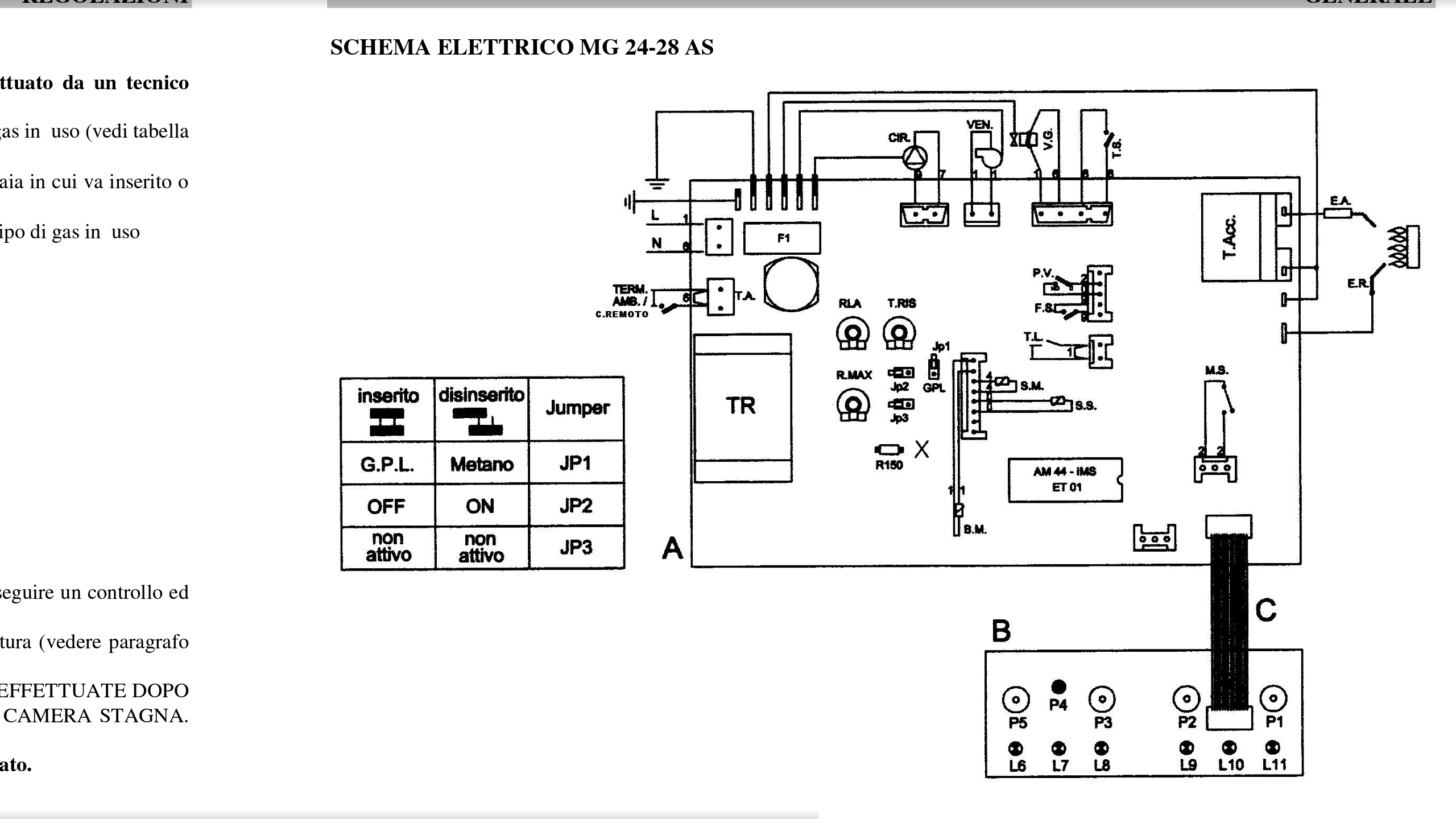

Ambrogin Inserito: 19 aprile 2023 Segnala Share Inserito: 19 aprile 2023 Ciao a tutti, spero di essere nella sezione giusta, chiedo per favore il vostro aiuto. Ho una scheda Am 44-ims per caldaia Joannes MG 24 as.Non mi esce l'acqua calda, (non uso i riscaldamenti)ho cercato di provare la scheda sul banco ma credo di sbagliare qualcosa nel cablaggio. Ho collegato sia a SS che a Sr una resistenza da 10k per simulare le sonde, cortocircuitato Ph2o per simulare il pressostato acqua e - con S (Msan) per il flussostato acqua, e in fine T con C per il pressostato fumi. Ho eseguito correttamente i collegamenti per provarla sul banco? Ho testato i diodi, transistor, l'scr, lo switch, i due fotoaccoppiatori e i 5v sul lm7805, sembrano tutti buoni però non scattano i relè per il ventilatore(non ci sono i 24v), la scintilla…cosa potrebbe essere visto che i componenti testati sembrano buoni e non ci sono piste interrotte o saldature staccate? Grazie per l'aiuto Link al commento Condividi su altri siti More sharing options...
Gennar0 Inserita: 19 aprile 2023 Segnala Share Inserita: 19 aprile 2023 (modificato) Ci sono delle sicurezze aperte, di solito le sicurezze sono normalmente chiuse, nel circuito le vedo NO. Forse hanno semplificato un tantino e dovrebbero essere chiuse in realtà, e aprirsi se c'è un problema. Non conosco la caldaia, quindi ti posso aiutare solo per la scheda. Hai anche degli allarmi? Modificato: 19 aprile 2023 da Gennar0 Link al commento Condividi su altri siti More sharing options...
Ambrogin Inserita: 19 aprile 2023 Autore Segnala Share Inserita: 19 aprile 2023 Ciao, in realtà non ho allarmi. Posso provarla sul banco? Grazie Link al commento Condividi su altri siti More sharing options...
reka Inserita: 19 aprile 2023 Segnala Share Inserita: 19 aprile 2023 ma come sei passato da "non esce l'acqua calda" a smonto la scheda? sicuro sia lei? Link al commento Condividi su altri siti More sharing options...
Gennar0 Inserita: 19 aprile 2023 Segnala Share Inserita: 19 aprile 2023 (modificato) 26 minuti fa, Ambrogin ha scritto: Posso provarla sul banco? Il più delle volte, anche se la scheda è guasta, è meglio fare misure da montata. Provarla a banco è complicato, anche per un professionista del settore. Ho visto che nello schema ci sono dei led di segnalazione anomalie, sicuro nessun allarme? Modificato: 19 aprile 2023 da Gennar0 Link al commento Condividi su altri siti More sharing options...
Ambrogin Inserita: 19 aprile 2023 Autore Segnala Share Inserita: 19 aprile 2023 Io ho la scheda smontata, non mi segnalava nessun allarme. Perciò volevo provarla sul banco. Consigliami tu, grazie Link al commento Condividi su altri siti More sharing options...
Gennar0 Inserita: 19 aprile 2023 Segnala Share Inserita: 19 aprile 2023 (modificato) A provarla a banco ti complichi la vita, e alla fine hai sempre il dubbio di non commutare qualcosa nella maniera corretta. Se non sei sicuro che sia guasta, alla fine rischi di guastarla. Se non puoi fare altrimenti, devi provare a chiudere tutte le sicurezze e sensori vari, dare il comando del cronotermostato e indovinare il valore a freddo delle ntc( puoi misurarle con un tester). Molte schede, se per i sensori non metti un valore nel range, non funzionano o se ti va bene, danno un allarme. Attento anche all'alta tensione del TR. di accensione, non solo alla scossa, ma anche che se parte una scintilla ciocca qualche componente. Inoltre, una volta avviata, le schede hanno dei tempi. Se non rileva la fiamma per esempio, non conoscendo il software della scheda, avvia comunque il tutto per poi bloccarsi o solo la pompa? Se il problema è l'acqua calda, hai provato prima altro? Cosa? Dicendo come sei arrivato a capire che è guasta la scheda, è più facile aiutarti. Modificato: 19 aprile 2023 da Gennar0 Link al commento Condividi su altri siti More sharing options...
Ambrogin Inserita: 19 aprile 2023 Autore Segnala Share Inserita: 19 aprile 2023 Si scusate ho tralasciato una cosa importate, cioè che il tecnico mi ha detto che è la scheda guasta. Io mi arrangio nelle riparazioni di schede quindi l'ho smontata per capire il danno ma non riesco a simulare la prova. Mi confermate che i pin ph20 devono stare in corto per simulare il pressostato acqua e - con S (Msan) per il flussostato acqua, e in fine T con C per il pressostato fumi? Grazie Link al commento Condividi su altri siti More sharing options...
Gennar0 Inserita: 19 aprile 2023 Segnala Share Inserita: 19 aprile 2023 (modificato) 1 ora fa, Ambrogin ha scritto: il tecnico mi ha detto che è la scheda guasta. Prima di smontarla, molti esperti di caldaie potevano farti fare delle prove per circoscrivere il problema, e capire anche come agire sulla scheda. Comunque il tempo è il tuo, provo ad aiutarti, con tutti i limiti del caso. Se c'è qualcuno che conosce la caldaia, ti darebbe più dritte. I pressostati di sicurezza, in genere sono chiusi, così se si stacca un filo va in blocco. Invece quelli di comando, di solito sono aperti, così se si stacca un filo non parte. Comunque, se scollegata dall'impianto, puoi provare ad aprirli e chiudere. Di solito sui fumi c'è un sensore, dov'è il pressostato, scusa ma ho problemi col monitor piccolo. Prima di iniziare, hai misurato il potenziometro di regolazione sanitari? Modificato: 19 aprile 2023 da Gennar0 Link al commento Condividi su altri siti More sharing options...
Ambrogin Inserita: 19 aprile 2023 Autore Segnala Share Inserita: 19 aprile 2023 No, il potenziometro non l'ho misurato. Domani lo misuro e vi faccio sapere. Sullo schema c'è scritto F.S che è il flussostato e P.V. il pressostato ventola ma, sul pcb c'è scritto Ph2o(2 pin), C,P,T sotto è specificato che T e P sono fumi (P/ fumi, T/fumi). Quindi oltre a simulare le sonde con delle resistenze valore ohmmico a parte, devo ponticellare ph20 che credo equivale al F.S. scritto sullo schema per simulare la presenza dell'acqua e P con C considerando P il pressostato fumi e C il comune? T sarà la temperatura fumi lascio libero il morsetto? E il microsanitari ha 3 pin - + S quale ponticello per simulare la richiesta dell'acqua calda? Grazie Link al commento Condividi su altri siti More sharing options...
Ambrogin Inserita: 20 aprile 2023 Autore Segnala Share Inserita: 20 aprile 2023 Buongiorno, Ho misurato i potenziometri sia riscaldamento che sanitari, ad entrambi c'è scritto 100k però i valori vanno da 0 ohm a 22k. Mi confermate il collegamento come ho descritto al messaggio prima? Grazie Link al commento Condividi su altri siti More sharing options...
Gennar0 Inserita: 20 aprile 2023 Segnala Share Inserita: 20 aprile 2023 (modificato) 3 ore fa, Ambrogin ha scritto: da 0 ohm a 22k Se misuri da 0 a 22k, è un buon segno, di solito i potenziometri non vanno in corto. Scollegandolo dal circuito arriva a 100k. L'altro componente, se ha 3 fili non è on off, non so se comunica con dati. Se cosi fosse, non puoi bypassarlo. Comunque, non vedo sullo schema tutto quello che descrivi. Modificato: 20 aprile 2023 da Gennar0 Link al commento Condividi su altri siti More sharing options...
Ambrogin Inserita: 20 aprile 2023 Autore Segnala Share Inserita: 20 aprile 2023 Ti posto le foto delle morsettiere. Poi per favore fammi sapere se stavo collegando bene. Grazie Link al commento Condividi su altri siti More sharing options...
Gennar0 Inserita: 20 aprile 2023 Segnala Share Inserita: 20 aprile 2023 Comunque, quello che tu chiami flussostato, mi sa che è la sicurezza mancanza pressione acqua. Invece l'MSAN, cosa è il flussometro? Guardando le scritte, S sta per segnale. Quindi, mi puzza di comunicazione con la scheda tramite dati. Se è così, non puoi bypassarlo. Diciamo che ci sono troppi dubbi, io mi arrendo.😃 Link al commento Condividi su altri siti More sharing options...
Ambrogin Inserita: 20 aprile 2023 Autore Segnala Share Inserita: 20 aprile 2023 Quindi tu credi che ph2o sia la sicurezza per mancanza acqua? Va ponticellato giusto? E per il pressostato fumi è correrò ponticellare la P con C.? Grazie Link al commento Condividi su altri siti More sharing options...
Gennar0 Inserita: 20 aprile 2023 Segnala Share Inserita: 20 aprile 2023 2 ore fa, Ambrogin ha scritto: Quindi tu credi che ph2o sia la sicurezza per mancanza acqua? Va ponticellato giusto? E per il pressostato fumi è correrò ponticellare la P con C.? Grazie Ph2o mi sa, pressostato acqua. Tutti gli ingressi on/off li puoi bypassare. Link al commento Condividi su altri siti More sharing options...
Ambrogin Inserita: 21 aprile 2023 Autore Segnala Share Inserita: 21 aprile 2023 Buongiorno, allora ponticello ph2o. Per il pressostato fumi invece? Ci sono 3 più C,P,T ponticello P con C e lascio libero T? Grazie Link al commento Condividi su altri siti More sharing options...
Gennar0 Inserita: 21 aprile 2023 Segnala Share Inserita: 21 aprile 2023 2 ore fa, Ambrogin ha scritto: Ci sono 3 più C,P,T ponticello P con C e lascio libero T? Scusa, sono leggermente sbadato, guardo tra una pausa e l'altra e ho perso particolari.😃 Non avevo visto somiglianze tra lo schema e le foto. Si, su ogni simbolo con interruttore on/off puoi chiudere. Se vedi sullo schema, ci sono dei fili liberi, quindi non servono. A quanto pare, anche il flussostato, è un semplice un contatto. Link al commento Condividi su altri siti More sharing options...
Ambrogin Inserita: 21 aprile 2023 Autore Segnala Share Inserita: 21 aprile 2023 Niente, Ho ponticellato F.S. cioè ph2o, P.S. cioè C con P, messo resistenze da 1kohm per S.S e S.M, ponticellato T.S. e il T.A., ma niente non scattano i relè Link al commento Condividi su altri siti More sharing options...
reka Inserita: 21 aprile 2023 Segnala Share Inserita: 21 aprile 2023 non lo so, io l'avrei rimontata subito e fatto le prove al suo posto. Link al commento Condividi su altri siti More sharing options...
Gennar0 Inserita: 21 aprile 2023 Segnala Share Inserita: 21 aprile 2023 (modificato) 54 minuti fa, reka ha scritto: non lo so, io l'avrei rimontata subito e fatto le prove al suo posto. Sono d'accordo, ma bisogna esser certi di quel che si fa, altrimenti la caldaia potrebbe aversene a male.😅 1 ora fa, Ambrogin ha scritto: niente non scattano i relè Non parte neppure per qualche secondo, poi va in blocco? Ci sono dei led, e a seconda di quali sono accesi e se lampeggiano, dovrebbero indicare un allarme. L'elettrodo di rivelazione, non dovrebbe c'entrare, per il momento. Il pannellino led e controlli, lo hai inserito? Le resistenze da 1kohm, come mai quel valore? Potresti provare a mettere 2 fili tra cui far scoccare la scintilla per vedere se avviene. Di solito le caldaie, fanno partire la fiamma dopo aver fatto tutta una serie di test, compresa circolazione pompa acqua. Anche ad aprire qualche contatto, magari funzionano a rovescio. Modificato: 21 aprile 2023 da Gennar0 Link al commento Condividi su altri siti More sharing options...
Ambrogin Inserita: 21 aprile 2023 Autore Segnala Share Inserita: 21 aprile 2023 La scheda vorrei non montarla perché appunto non voglio rischiare di far qualche danno al resto della caldaia. Sul manuale ci sono riportati i valori delle resistenze in base alla temperatura, a temperatura ambiente mi dice di 1k. No, non parte neanche per qualche secondo, ho provato ad aprire e chiudere i contatti ma niente e neanche mettendo i due fili scocca la scintilla. Si accende solo il led che indica l'accensiome caldaia. Grazie Link al commento Condividi su altri siti More sharing options...
Gennar0 Inserita: 21 aprile 2023 Segnala Share Inserita: 21 aprile 2023 (modificato) Non credo c'entri niente il filo rilevazione fiamma, almeno un allarme lo dovrebbe dare. T LIM l'hai bypassato? Ma comunque andrebbe in allarme. Per scrupolo chiudi anche il termostato. Ho visto nel manuale che riporta un potenziometro funzioni, dove vedo anche un reset, ma è un selettore o potenziometro? Se bloccato in reset o zero, pure quello potrebbe c'entrare. Dopo di che, senza allarmi la scheda sembra morta, prova a fare una foto sotto e sopra, che cerchiamo di capire cosa controllare. Modificato: 21 aprile 2023 da Gennar0 Link al commento Condividi su altri siti More sharing options...
Gennar0 Inserita: 21 aprile 2023 Segnala Share Inserita: 21 aprile 2023 (modificato) 3 ore fa, Ambrogin ha scritto: a temperatura ambiente mi dice di 1k Ho dato una sbirciatina al manuale che ho trovato io , dice 1100 ohm a 95°, 10k a 25°. 🥴 Modificato: 21 aprile 2023 da Gennar0 Link al commento Condividi su altri siti More sharing options...
Ambrogin Inserita: 21 aprile 2023 Autore Segnala Share Inserita: 21 aprile 2023 Si, hai perfettamente ragione è da 10k invece io avevo messo 1k, però anche mettendole da 10k, niente non scattano i relè. Grazie Link al commento Condividi su altri siti More sharing options...
