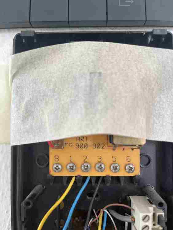

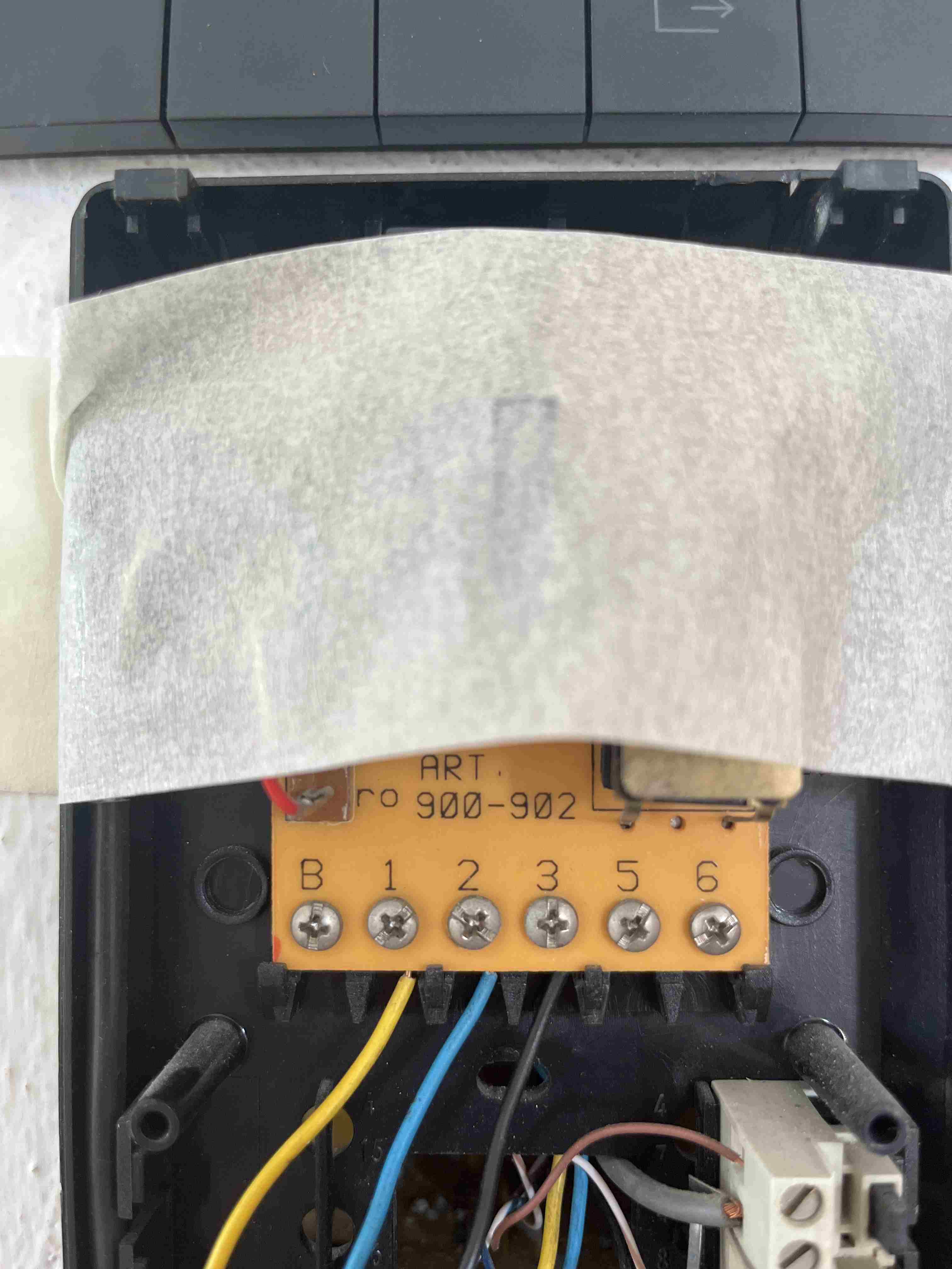

Sostituzione Elvox 900-902 con Comelit G104A
Ciao a tutti,
  per un mero fatto estetico vorrei sostituire un citofono elvox 900-902 con il comelit “universale” G104A.
Mi trovo in difficoltà con i collegamenti della fonia.
Ronzatore, apri porta e luce scale sono su un alimentatore dedicato e non vorrei farli passare da qui al momento.
Leggendo i manuali mi sembrava che i 3 fili fossero da sostituire in sequenza.
1 = A
2 = B
3 = C = Comune
ma non riesco a farlo andare.
Qualcuno sa se possibile/come farlo andare?
Ciao neobo,
7 ore fa, neobo ha scritto:
Leggendo i manuali mi sembrava che i 3 fili fossero da sostituire in sequenza.
1 = A
2 = B
3 = C = Comune
Ma anche proprio no, leggi bene il manuale (il 2703U è identico al G104A dove quest'Ultimo è solo l'articolo per la vendita della grande distribuzione):
https://staticpro.comelitgroup.com/storage/2019/10/22098/mt-2703u-it.pdf
Quindi i collegamenti sono:
ELVOX 900-902                          Comelit G104A
- morsetto 1                             = morsetto E       = Altoparlante    = filo giallo;
- morsetto 2                             = morsetto B       = Microfono       = filo celeste;
- morsetto 3                             = morsetto C      = Comune          = filo nero;
- morsetto 6                             = morsetto D      = Ronzatore
- morsetto pulsante a destra   = morsetto A       = Apri cancello
Facci sapere i risultati
