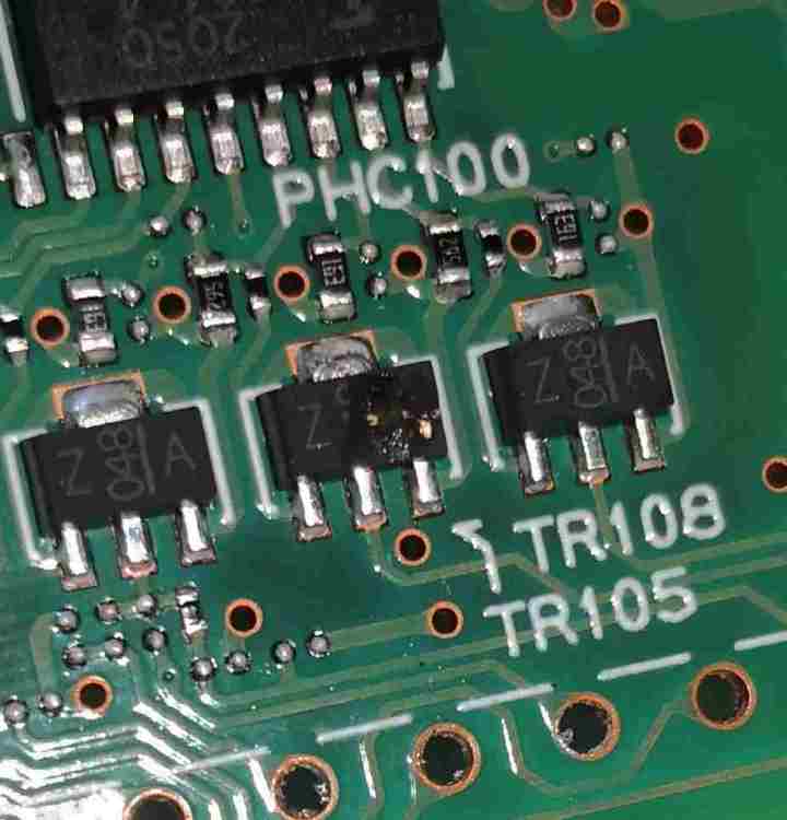

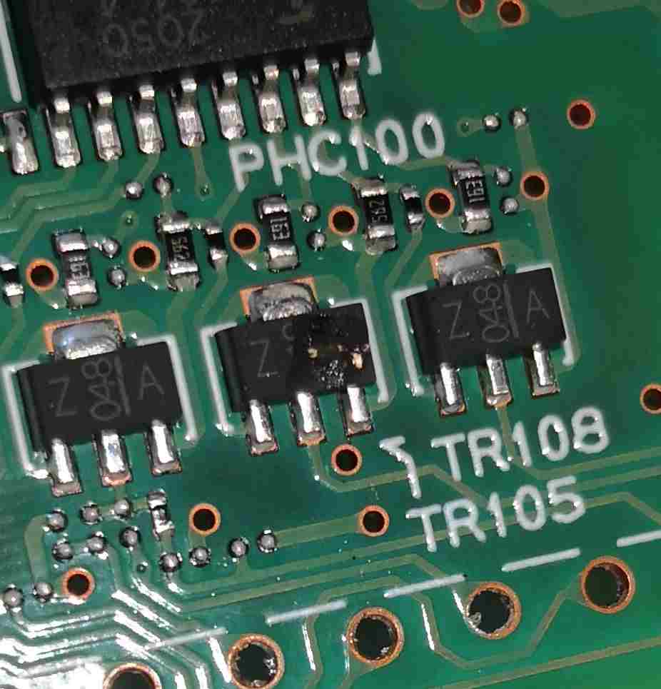

Leo_nardo Inserito: 19 aprile 2023 Segnala Inserito: 19 aprile 2023 Buongiorno, c'è qualcuno che si intende di codici componenti SMD? Ho bruciato un transistor su modulo di uscita PLC Omron ma non riesco a capire di che transistor si tratta, dovrebbe essere un NPN visto che il modulo di uscita è NPN, come si vede dalla foto è marcato 048
Dumah Brazorf Inserita: 19 aprile 2023 Segnala Inserita: 19 aprile 2023 Dovrebbe essere un mosfet 2SK2615
Leo_nardo Inserita: 19 aprile 2023 Autore Segnala Inserita: 19 aprile 2023 Grazie mille! Sembra proprio lui, ecco perché non riuscivo a vedere le giunzioni NPN Di quelli rimasti sani.
