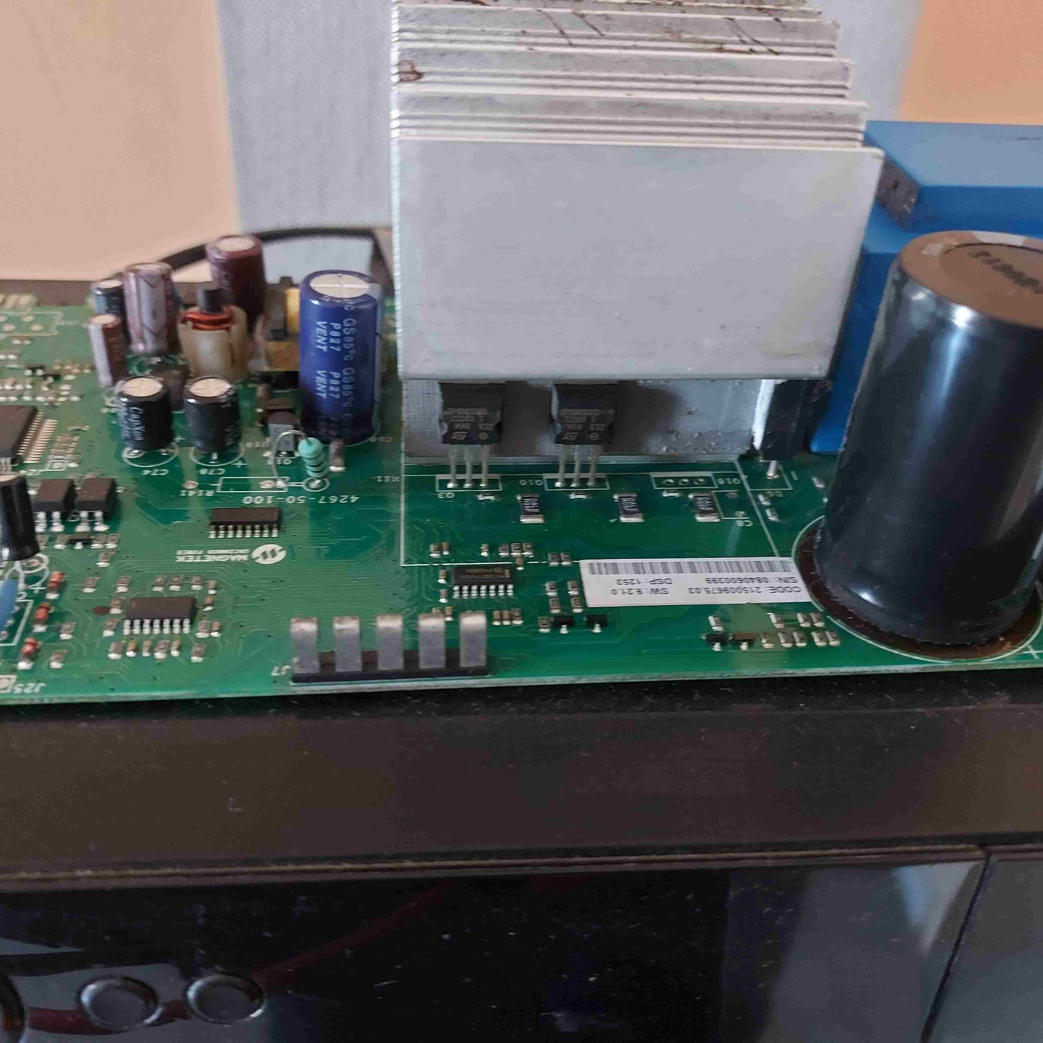

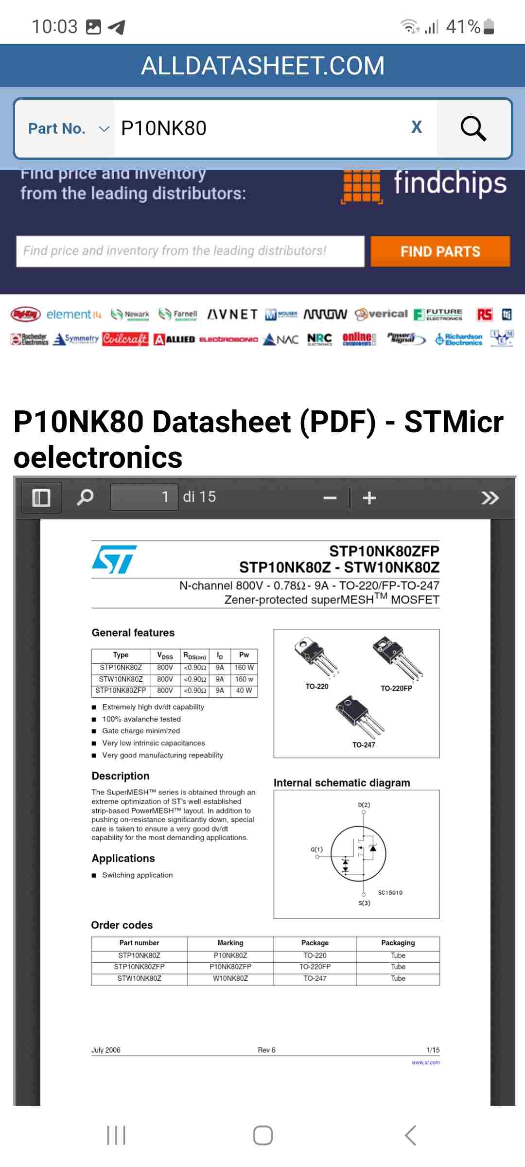

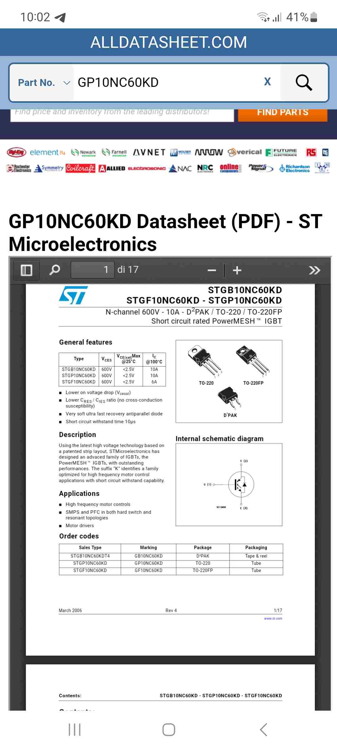

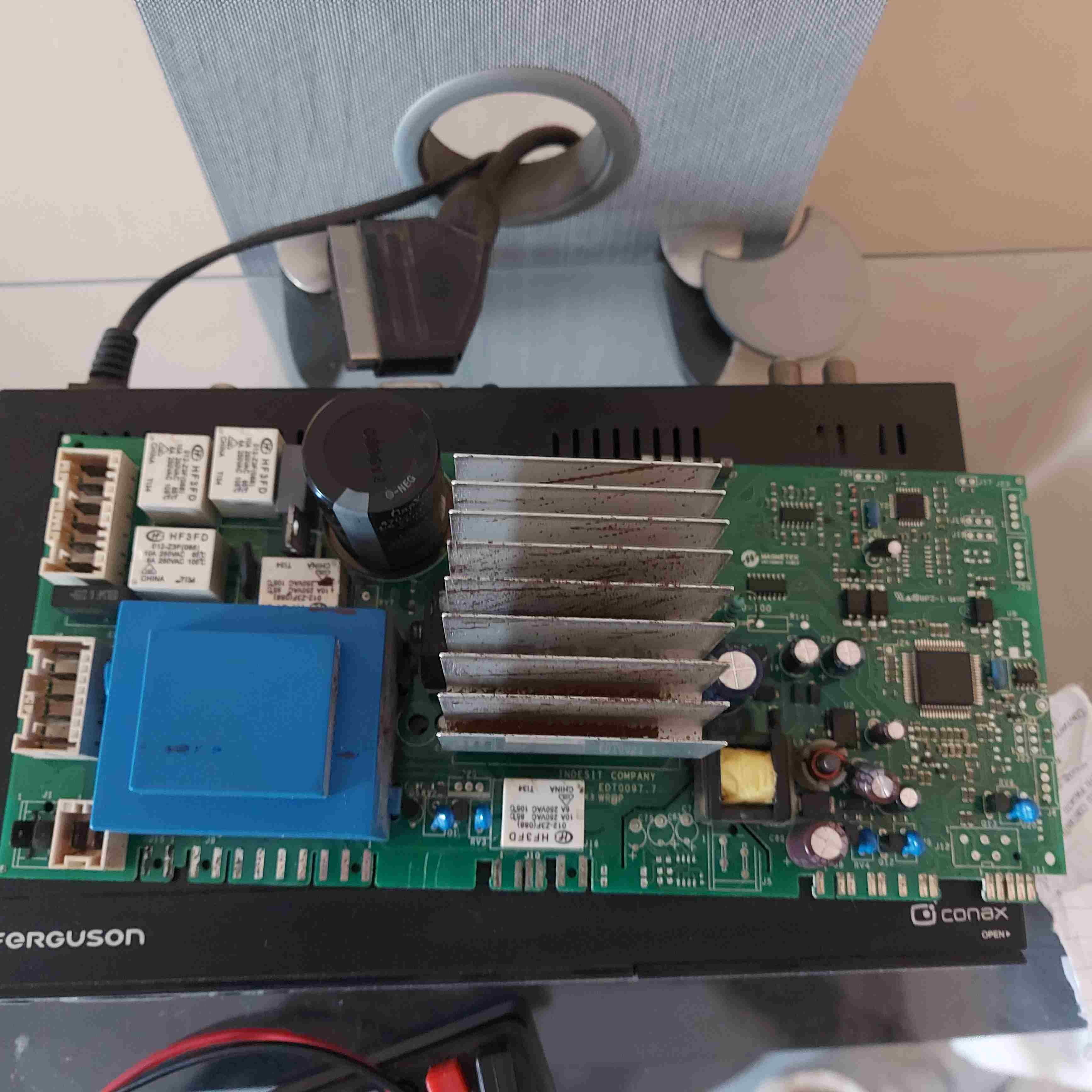

luigi rr Inserito: 19 aprile 2023 Segnala Share Inserito: 19 aprile 2023 Salve a tutti sono nuovo e non molto esperto del settore...vorrei avere un informazione da voi ho trovato questo igbt in corto su una scheda di lavatrici Gp10nc6kd Sono andato ad acquistarlo in un negozietto di componentistica ma mi hanno dato questo p10nk80 dicendomi che fosse buono allo stesso modo per la sostituzione. Secondo voi sono compatibili? O mi ha detto una cretinata solo per vendere il pezzo?? Grazie mille Link al commento Condividi su altri siti More sharing options...
Gennar0 Inserita: 19 aprile 2023 Segnala Share Inserita: 19 aprile 2023 Dando un'occhiata veloce, uno sembra un IGBT, l'altro un MOS protetto con zener. Ci guardo domani con più calma, aspetta a montarlo. Link al commento Condividi su altri siti More sharing options...
ALLUMY Inserita: 19 aprile 2023 Segnala Share Inserita: 19 aprile 2023 Ciao. Non sono un riparatore di lavatrici quindi attendi risposte più autorevoli della mia: leggendo e confrontando i due datasheet secondo me sono al 60% compatibili, mi tengo il 40% di riserva perché non so come viene impiegato sulla scheda... non l'hai specificato?! 😁 Link al commento Condividi su altri siti More sharing options...
luigi rr Inserita: 19 aprile 2023 Autore Segnala Share Inserita: 19 aprile 2023 Grazie delle risposte siete molto gentili. Aspetto per conferma se ritenete possa montarlo Se serve mando foto della scheda Link al commento Condividi su altri siti More sharing options...
luigi rr Inserita: 19 aprile 2023 Autore Segnala Share Inserita: 19 aprile 2023 Grazie delle risposte siete molto gentili. Aspetto per conferma se ritenete possa montarlo intanto mando datasheet dei due pezzi Link al commento Condividi su altri siti More sharing options...
Gennar0 Inserita: 20 aprile 2023 Segnala Share Inserita: 20 aprile 2023 Gli igbt, mi ricordo, li vidi per la prima volta su Nuova Elettronica. Erano l'anello mancante tra scimmia e, ops, tra bipolare e mos.😆 Hanno, quasi le caratteristiche del mos in ingresso, e quelle dei bipolari in uscita. Comunque sono caratteristiche diverse. Sia in frequenza che in corrente, che in coefficiente di temperatura. Se progetti una scheda nuova puoi decidere di usare come finale l'uno o l'altro. Su una scheda già fatta, puoi farlo comunque, ma devi conoscere esattamente la componentistica e cosa va ad alimentare. Forse, chi ti ha venduto il componente le sa. Inoltre tra drain e source c'è uno zener invece del diodo. Il diodo serve a eliminare le extra correnti di apertura delle bobine. Lo zener idem, ma ha anche una soglia di conduzione inversa, e questo non da problemi se le tensioni di esercizio sono calcolate. Per fartela breve, io per quello che so, comprerei per pochi € l'originale, o un igbt compatibile. A te o a qualcun altro la palla.😃 Link al commento Condividi su altri siti More sharing options...
luigi rr Inserita: 20 aprile 2023 Autore Segnala Share Inserita: 20 aprile 2023 Infatti io cercavo l'originale ma qui non è disponibile d il venditore mi ha detto vai tranquillo questo va bene ma a me sorgono dei dubbi... La scheda è questa...ne monta 6 in totale tutti uguali , tre per lato, attorno al dissipatore Link al commento Condividi su altri siti More sharing options...
Ctec Inserita: 20 aprile 2023 Segnala Share Inserita: 20 aprile 2023 Scusa ma, l'originale STGP10NC60KD si trova su Farnell, Future, Ebay, RS,... Ed ho smesso di cercare... Link al commento Condividi su altri siti More sharing options...
luigi rr Inserita: 20 aprile 2023 Autore Segnala Share Inserita: 20 aprile 2023 Eh ma la spedizione costa più del pezzo e non potevo aspettare Link al commento Condividi su altri siti More sharing options...
luigi rr Inserita: 24 aprile 2023 Autore Segnala Share Inserita: 24 aprile 2023 Ho montato il pezzo adattato. Funziona perfettamente. Grazie a tutti quelli che hanno partecipato alla discussione. Potete chiuderla Alla prossima Link al commento Condividi su altri siti More sharing options...
maxmix69 Inserita: 24 aprile 2023 Segnala Share Inserita: 24 aprile 2023 45 minuti fa, luigi rr ha scritto: Ho montato il pezzo adattato. Funziona perfettamente. Grazie a tutti quelli che hanno partecipato alla discussione. Potete chiuderla Alla prossima Che fortuna... Facci sapere se dura nel tempo. Link al commento Condividi su altri siti More sharing options...
