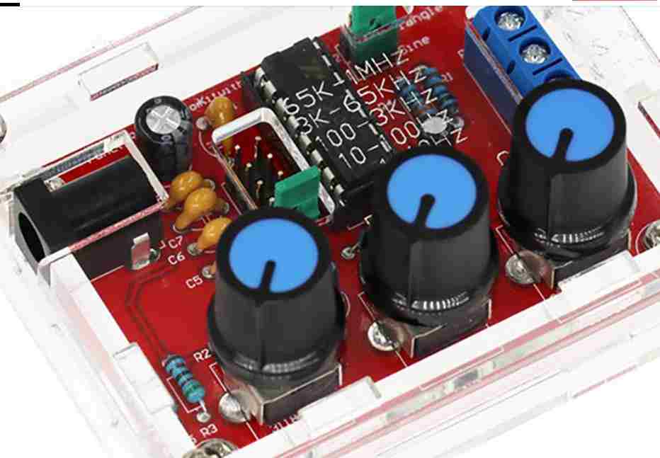

Circuito Bias Teac Tascam 80/8
Livio Migliaresi
3 ore fa, beonardo ha scritto:
Grazie, io pensavo invece di essere troppo prolisso nelle descrizioni e rompipalle in quanto sono sempre a chiedere favori.
Cordialmente la saluto
Beonardo.
Cordialmente TI saluto!!!!!!!!!!!!!
  • Risposte 280
  • Created
  • Ultima risposta
Top Posters In This Topic
  • beonardo
    149
  • Riccardo Ottaviucci
    64
  • NovellinoXX
    62
  • carlovittorio
    4
Il 13/10/2023 alle 10:19 , NovellinoXX ha scritto:
E' tutto descritto nel manuale, ma sono necessari strumenti professionali.
Ti conviene tarare i livelli di BIAS sulla testina di cancellazione raffrontandoli con quelli di un canale che non e' mai stato starato.
Ovviamente strumenti professionali non ne ho. Ho iniziato come suggerito da MR. Livio Orsini con far uso del generatore di segnali.
Come hai suggerito tu ho utilizzato una scheda che ad orecchio mi sembrava: sia in registrazione che in ascolto vuoi in INPUT che in NORM positiva a campione, da li immettendo un segnale ho regolato tutte le schede regolando i potenziometri degli strumenti sulla medesima profondità e ritoccando i trimmer REC LEVEL e INPUT MONIT LEVEL. sempre tenendo d'occhio lo strumento corrispondente al canale.
Chiedo gentilmente spiegazioni sulla funzione dei trimmer che portano le seguenti diciture:
PEAK ADJ / REC EQ / NORM E MONIT EQ
Non avendo ricevuto risposta sull'ultima domanda riguardante i trimmer cosi denominati :PEAK ADJ / REC EQ / NORM E MONIT EQ
vi porto a conoscenza " anche per coloro che sin qui ci hanno seguiti" che ho adottato il principio di: Settimo arrangiarsi.                  Sono partito ponendo i potenziometri dei VU METER tutti su medesima posizione, a seguire ho iniettato un seganle con l'apparecchio consigliatomi anzitemppo da  Riccardo Ottaviucci " che posto qui sotto" indi ho premuto il tasto corrispondente la scheda.
Con questo metodo dopo aver individuato il Trimmer giusto ho regolato alla medesima portata la prima scheda ed a seguire le restanti.
Lo stesso ho fatto  ritoccando i trimmer per il livelo di ascolto ed a seguire quello di livello di registarazione.
Poi sono passato ad inserire un segnale proveniente da una radiolina cosi facendo in ascolto mi son ritrovato 2 schede con una leggera distorsione che ho eliminato agendo sul PEAK ADJ.
Tutte le 8 schede ho dovuto agire leggermente su trimmer ERASE BIAS in quanto rimaneva uno strascico leggero della registrazione precedente.
Posso dire che mi ritrovo soddisfatto per ever raggiunto l'obbiettivio, ringrazio Pepper, Ottaviucci e Novellino che sono quelli che mi hanno assistito maggiormante,e anche coloro che si sono soffermati con un solo suggerimento.
Beonrdo.
Nuova immagine (4).jpg
Riccardo Ottaviucci
chi la dura la vince 👍
Aldilà del risultato pratico pensa a quante nozioni hai appreso; complimenti per la perseveranza!
2 ore fa, NovellinoXX ha scritto:
complimenti per la perseveranza!
2 ore fa, Riccardo Ottaviucci ha scritto:
chi la dura la vince 👍
Queste vostre risposte mi hanno ricordato che l'antico Soprannome del mio ceppo famigliare è " I Ciod " tradotto dal Milanese " I Chiodi, o I Testardi. Ciao e Grazie ancora.
