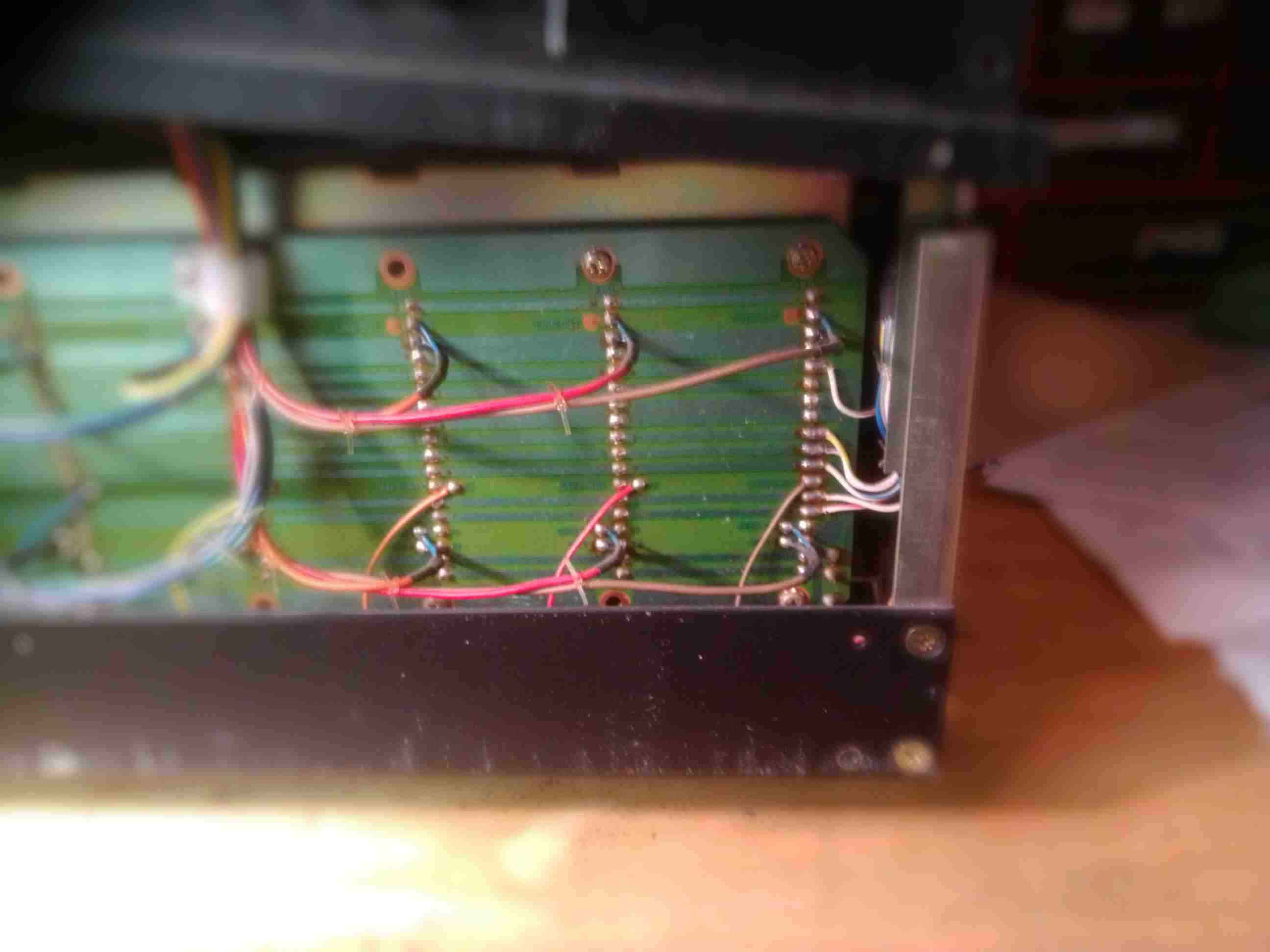

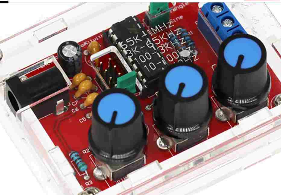

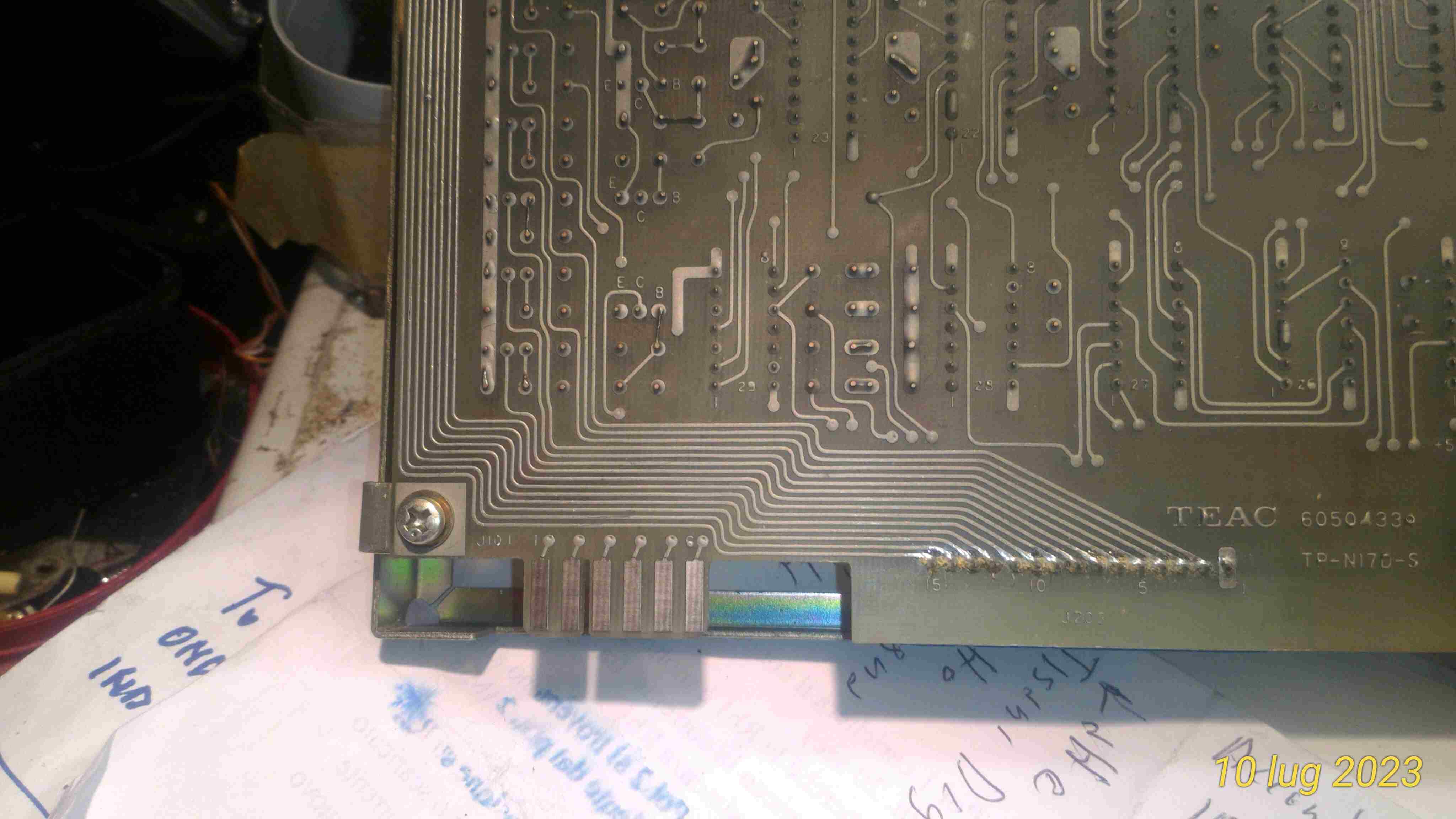

beonardo Inserita: 10 luglio 2023 Autore Segnala Inserita: 10 luglio 2023 4 ore fa, NovellinoXX ha scritto: Il pin 7 arriva sul collettore di Q32 Il pin 5 arriva sul collettore di Q24 Scusate il casino che ho fatto sarà il caldo che mi ha dato alla testa. Ricapitolando la misura è 1,174 K Millecentosettanquattromila ohm 4 ore fa, beonardo ha scritto: La risposta del motivo per cui leggo 0 ohm, non potrebbe essere che vi sia un interruzione " della traccia nò in quanto è visiva e la noterei " ma di eventuali componenti corrotti del circuito stesso ? Su questa mia supposizione che mi dite? Posto qui sotto a foto della scheda perchè possiate seguire le traccie del Pin 5 e Pin 7 le cui tracce vanno rispettivamente sul Q 25 per il Pin 5 e su Q 29 per Pin 7 . Queste diciture per i transistor a quanto pare differiscono dagli schemi in nostro possesso. Sul alto sinstro della foto che vanno verso l'alto abbiamo le tracccie da 8 a 15. Sulla loro destra una traccia unica alla quale sono saldati gli emittori di tutti e sei i transistor che sono tutti C 711 A. Grazie e scusate ancora per gli errori di scrittura.
NovellinoXX Inserita: 10 luglio 2023 Segnala Inserita: 10 luglio 2023 (modificato) 19 minuti fa, beonardo ha scritto: Ricapitolando la misura è 1,174 K Millecentosettanquattromila ohm Millecentosettanquattromila ohm ????????????????????????????????? Comunque dalla foto non si capisce niente. Vedo solo una serie di saldature del J203 con molto sporco. Modificato: 10 luglio 2023 da NovellinoXX
Riccardo Ottaviucci Inserita: 10 luglio 2023 Segnala Inserita: 10 luglio 2023 per me 1.174 ohm sono 1,174 ohm,il punto decimale sugli strumenti indica la nostra virgola,ma non conosco lo strumento usato
beonardo Inserita: 10 luglio 2023 Autore Segnala Inserita: 10 luglio 2023 4 ore fa, NovellinoXX ha scritto: Sono millecentosettantaquattro ohm Dovrebbe essere il parallelo di tutte le resistenze pull-up degli 8 canali. (però se si fanno i calcoli non viene) Si 1174 ohm , come dice anche Ottaviucci scusate ancora " non so che altro dire " 4 ore fa, NovellinoXX ha scritto: Comunque dalla foto non si capisce niente. Posto una nuova foto con indicazioni spero si possa vedere meglio. PS sono arrivato alla foto scheda per via della mia supposizione alla quale non avete risposto Io ho supposto che il motivo per cui leggo 0 ohm, " fra i Pin 5/7 del connettore maschio" corrispondesse a un'interruzione " della di eventuali componenti corrotti del circuito stesso ? Seguendo la traccia rilevo che va sulla C dei rispettivi transistor Q25 e Q29 Però Novellino dici che non ti tornano i conti dei 1174 ohm da m'è letti fra il pin 13 e 14 scheda verde o Pin 5/7 connettore femmina . Grazie
NovellinoXX Inserita: 11 luglio 2023 Segnala Inserita: 11 luglio 2023 (modificato) 8 ore fa, beonardo ha scritto: Però Novellino dici che non ti tornano i conti dei 1174 ohm da m'è letti fra il pin 13 e 14 scheda verde o Pin 5/7 connettore femmina . Mi sbagliavo, i conti tornano perfettamente. Su ogni pin di comando dei canali c'e' una resistenza (PullUp) da 4.7 Kohm; i canali sono 8 in parallelo pertanto la resistenza risultante per ogni pin della "connector board" risulta di 4700 / 8 = 587,5 ohm. Misurando tra due pin di comando si misura la serie di due paralleli pertanto, la resistenza e' 587,5 + 587,5= 1175 ohm. Non avevo considerato che misurando in quel modo si effettua la misura su una serie di due paralleli di resistenze. 8 ore fa, beonardo ha scritto: Io ho supposto che il motivo per cui leggo 0 ohm, " fra i Pin 5/7 del connettore maschio" corrispondesse a un'interruzione " della di eventuali componenti corrotti del circuito stesso ? Seguendo la traccia rilevo che va sulla C dei rispettivi transistor Continua a non tornarmi perchè sulla "connectore board" trovi 1174 ohm e invece 0 ohm sulla "system board". Fai questa misura di continutà : un puntale sul pin 13 della connector board e l'altro puntale sul collettore del corrispondente transistor sulla system board. Ripeti la misura anche sul pin 14. Pulisci le saldature di quel connettore. Modificato: 11 luglio 2023 da NovellinoXX
beonardo Inserita: 11 luglio 2023 Autore Segnala Inserita: 11 luglio 2023 5 ore fa, NovellinoXX ha scritto: Fai questa misura di continutà : un puntale sul pin 13 della connector board e l'altro puntale sul collettore del corrispondente transistor sulla system board. Ripeti la misura anche sul pin 14. Registratore staccato dalla rete elettrica. Connettore femmina inserito nel maschio della board Tengo a rammentare che il C711A ha il pin collettore al centro Puntale nero su Pin 13 scheda verde e puntale rosso sul collettore di Q 29 = 0 ohm. Puntale rosso sulla base 15690 ohm Puntale nero su Pin 14 scheda verde e puntale rosso sul collettore di Q 25 = 0 ohm. Puntale rosso sulla base 15200 ohm Stacco il connettore dalla Board . puntale nero sul pin 7 "della board" puntale rosso sul collettroe di Q29 = 0 ohm ,,,,,,,,,,,,,,,,,,,,,,,,,,,,,,,,,,,,,,,,,,,,,,,,,,,, puntale nero sul pin 5 "della board" puntale rosso sul collettroe di Q25 = 0 ohm Ho pulito con alcool, ma il marroncino persiste è la vecchiaia della scheda e anche la foto Grazie
NovellinoXX Inserita: 11 luglio 2023 Segnala Inserita: 11 luglio 2023 Il 6/6/2023 alle 18:34 , beonardo ha scritto: Salve amici a forza di effettuare misure di controllo sia con registratore in Rec che in Monitor e Norm, sulla scheda verde ho rilevato che sulla traccia 5 mi ritrovo 12,3V che a mio avviso non dovrebbero esserci. Dallo schema che posto qui sotto io noto che i pin 5 e 4 dell'innesto a power supply Y2 portano sia alla traccia 5 che alla 3. ma dalla scheda verde come dicevo sopra c'è solo un filo bianco e marrone che mi son premunito di dissalsare. Il 6 giugno hai scritto questa cosa; cosa hai fatto?
beonardo Inserita: 11 luglio 2023 Autore Segnala Inserita: 11 luglio 2023 1 ora fa, NovellinoXX ha scritto: Il 6 giugno hai scritto questa cosa; cosa hai fatto? Si avevo trovato questi 12, 3 volt sul sulla traccia 5 scheda verde . Ho dissaldato il filo bianco per misurare e i 12,3 volt c'erano ancora finche ho notato che tolgiendo le schede non c'erano più. Questo è stata la prima considerazione di Mr.Riccardo:e quindi è una tensione di ritorno dal circuito di ogni scheda,senza alcuna potenza.Però non mi spiego il perchè ,essendo uno zero V e quindi la massa ,se è vero come sembra che sia collegata alla linea 3 (massa comune del segnale). E poi perchè dall'altro capo della linea c'è scritto MUTE? Boh,mi sfugge qualcosa QUESTA è stat la mia cosiderazione finale alla quale non ho ricevuto vostra risposta. Ricominciando da capo, ci siamo accordati che il collegamento della pista 5 alla pista 3 è un'errore di stampa. Osservando la porzione di schema ho notato che il percorso che dal Fet porta alla pista 5 prende corrente dalla pista 1 = "24V" , Queti 24 V prima di arrivare alla 5 passano attraverso tre resistori rispettivamente da 2.2K, 17K e 12K applicando la legge di Ohm ho rilevato che risulta una caduta di 11.65, giusti, giusti a darmi i 12.35 das mè rilevati. Ritolto tutte le schede pista 5 =V come ne inserisco una ecco che riappaiono i 12.35 /36 sulla 5 Chiedo conferma se questo mio ragionamento sia giusto o meno. Altro controllo l'ho fatto sui relee delle schede che li sento scattare quando il tasto Monitor o Normal sono pigiati. Con tasto Input pigiato non odono rumore alcuno. Ne deduco che i contatti in posizione naturale siano gia in posizione REC. Anche qui chiedo gentilmente conferma se questa mia supposizione sia corretta o meno. Abbi, abbiate pazienza su queste mie lunghe descrizioni ma ci vorrei arrivare " dove posso" anche con il mio ragionamento. Frattanto devo anche studiarmi il Giocattolino, che anche per questo avrò da porre domande. Grazie!
NovellinoXX Inserita: 11 luglio 2023 Segnala Inserita: 11 luglio 2023 (modificato) Rimetti tutto come era in origine. REC non e' la posizione naturale. E' tutto congegnato in modo che se un connettore e' staccato non va in registrazione per evitare cancellazioni accidentali del nastro . Modificato: 11 luglio 2023 da NovellinoXX
beonardo Inserita: 11 luglio 2023 Autore Segnala Inserita: 11 luglio 2023 1 ora fa, NovellinoXX ha scritto: Rimetti tutto come era in origine. Non ho modificato nulla , come puoi notare dalla scheda verde il filo bianco è sul pin 5 dove è sempre stato. Li era sin dagli inzio di queste nostre conversazioni, e li è ancora. L'avevo dissaldato per la verifica o meno dei 12,3V che mi ritrovavo di cui sopra avrai letto, ma poi l'ho subito risaldato al suo posto. Riguardo alla porzione di schema che ho su postato che presenta il pin 5 collegato al 3, sulla scheda verde quel collegamento non lo trovo. Ho controllato con il cicalino se fra il pin 5 ed il 3 della scheda verde ci sia continuità , ma non ha suonato. Credi sia giusto pensare questo collegamento che in pratica non ritrovo sia un errore di stampa? Grazie
NovellinoXX Inserita: 12 luglio 2023 Segnala Inserita: 12 luglio 2023 (modificato) 12 ore fa, beonardo ha scritto: Riguardo alla porzione di schema che ho su postato che presenta il pin 5 collegato al 3, sulla scheda verde quel collegamento non lo trovo. In effetti il pin 5 non dovrebbe essere collegato al pin 3 perchè dall'altro lato c'e' il comando "MUTE". Devi trovare il problema dei 0 ohm sui pin 5 e 7 lato system control. Purtroppo a distanza non possiamo vedere il problema. Modificato: 12 luglio 2023 da NovellinoXX
beonardo Inserita: 12 luglio 2023 Autore Segnala Inserita: 12 luglio 2023 14 ore fa, NovellinoXX ha scritto: Devi trovare il problema dei 0 ohm sui pin 5 e 7 lato system control. Oggi ho ricontrollato ad uno ad uno tutti i fili che partono dalla scheda verde e vanno all'innesto J10 ed ho ravvivato le saldature. Siccome le misure che ho rilevato sono ancora quelle di ieri, ma siccome ho visto che le traccie sia del pin 5 che del Pin 7 della scheda board arrivano sul collettore dei rispettivi transistor a mè parrebbe che non ci possa essere lettura. Per tanto sperando in un malinteso precedente ti ragguaglio dicendo che con innesti inseriti, fra pin 5 e 7 misurati sul maschio, leggo 1174 ohm. cosi anche su scheda verde, fra 13 e 14 leggo 1174 ohm. Misura fra pin 13 e pin 14 di scheda verde con J10 femmina staccato dalla presa maschio 1.174K ohm. Se stacco la femmina misuro sul maschio e come se misurassi far i collettori dei due transistor mi da zero invertendi i puntali su scala 20 Mega ,m'era uscito 5mega ,ma poi cambiavano in continuità ho pensato qualche condensatore eltrolitico che si scaricava . PS: la spina era staccata Speranzoso ringrazio
NovellinoXX Inserita: 13 luglio 2023 Segnala Inserita: 13 luglio 2023 (modificato) Quindi non ci sono 0 (zero) ohm ma 1174 come sulla connector board con il connettore innestato? Modificato: 13 luglio 2023 da NovellinoXX
beonardo Inserita: 14 luglio 2023 Autore Segnala Inserita: 14 luglio 2023 2 ore fa, NovellinoXX ha scritto: Quindi non ci sono 0 (zero) ohm ma 1174 come sulla connector board con il connettore innestato? Si! Gli Zero ohm li misuro se stacco il connettore e misuro fra i due collettori dei transistor che fannocapo a Pin 5 e Pin 7. Se inserisco la femmina nel maschio e misuro fra i due collettori dei transistor in questa condizione ho 1174 Ohm cosi fra 13 e 14 della scheda verde. Che dici dobbiamo rivolgere l'attenzione su quei transistor? PS: Il generatore di segnali è arrivato pian piano lo monterò . Grazie
beonardo Inserita: 16 luglio 2023 Autore Segnala Inserita: 16 luglio 2023 Il 26/6/2023 alle 09:33 , Riccardo Ottaviucci ha scritto: visto che ormai sei sulle spese,acquista anche quest'altro giocattolino (io ce l'ho e va benissimo) . Buon giorno Mr Riccardo il giocattolino è arrivato ,l'ho montato. ora neccessito per il momento il consiglio su che tipologia di cavi o cavetti che dovrò procurarmi per le prove che mi suggerirà di fare. Escluso quello dell'alimentazione già c'è l'ho. Son sempre in attesa di vostri suggerimrnti di ricerca sul guasto del teak. In attesa salutoe ringrazio.
Riccardo Ottaviucci Inserita: 16 luglio 2023 Segnala Inserita: 16 luglio 2023 9 ore fa, beonardo ha scritto: su che tipologia di cavi o cavetti che dovrò procurarmi per le prove che mi suggerirà di fare. fino a qualche Khz qualsiasi filo va bene,oltre usa cavo schermato per BF fino a 100Khz,oltre ancora cavo schermato coassiale per AF
beonardo Inserita: 16 luglio 2023 Autore Segnala Inserita: 16 luglio 2023 8 ore fa, Riccardo Ottaviucci ha scritto: BF fino a 100Khz,oltre ancora cavo schermato coassiale per AF I cavetti che collegano i decoder per la TV vanno bene ? Per i connettori femmina che sul giocattolo ce n'è uno da 8 pin e uno da 4 " siccome non me la sento di andare fino a Cinisello in bici con sto caldo " saresti cosi gentile di incarmi il nome che me lo cerco in rete e li faccio acquistare da mio figlio? Grazie buona Domenica
Riccardo Ottaviucci Inserita: 16 luglio 2023 Segnala Inserita: 16 luglio 2023 ma sono con contatto a vite,non serve il connettore
beonardo Inserita: 16 luglio 2023 Autore Segnala Inserita: 16 luglio 2023 28 minuti fa, Riccardo Ottaviucci ha scritto: ma sono con contatto a vite,non serve il connettore E' il secondo giocattolo quello per verificare se la testina magnetica cancella o meno. intendo il connettore quello in mezzo 8 pin e l'altro piu su a sinistra 4pin al momento c'è inserito un cappuccio verde. Grazie
Riccardo Ottaviucci Inserita: 16 luglio 2023 Segnala Inserita: 16 luglio 2023 (modificato) quello in alto a dx serve a selezionare la forma d'onda sinusoidale e triangolare,a seconda della posizione,l'altro il range di frequenze secondo lo specchietto serigrafato,adesso sta nel range 1-10 hz (onde subsoniche,a orecchio manco le dovresti sentire se l'ampiezza è bassa) Modificato: 16 luglio 2023 da Riccardo Ottaviucci
beonardo Inserita: 16 luglio 2023 Autore Segnala Inserita: 16 luglio 2023 2 ore fa, Riccardo Ottaviucci ha scritto: uello in alto a dx serve a selezionare la forma d'onda sinusoidale e triangolare,a seconda della posizione,l'altro il range di frequenze secondo lo specchietto serigrafato,adesso sta nel range 1-10 hz (onde subsoniche,a orecchio manco le dovresti sentire se l'ampiezza è bassa) Scusa la mia ignoranza con l'acquisto dei giocattolini, mi hai fatto entrare in un campo per mè Cinese. Dalla tua risposta ho capito che quegli spinotti verdi sono dei ponticeli che collegano fra di loro il contatto (pin) destro e quello sinistro e fanno riferimento alle soprascritte di fianco al ponticello "nella foto da mè postata" Capisco cosi che i segnali escono dal morsetto Blu. Per andare alla nostra prova della testina: lo schermo del cavetto lo collego al primo innesto del morseto blu che nela foto oscurato dal potenziometro" e il suo capo libero lo collego a GND del REC. I due fili agli altri due morsetti, i capi di questi li pongo sui contatti della testina? e poi faccio girare il nastro. Grazie
Riccardo Ottaviucci Inserita: 17 luglio 2023 Segnala Inserita: 17 luglio 2023 9 ore fa, beonardo ha scritto: quegli spinotti verdi sono dei ponticeli che collegano fra di loro il contatto (pin) destro e quello sinistro e fanno riferimento alle soprascritte di fianco al ponticello "nella foto da mè postata" esattamente 9 ore fa, beonardo ha scritto: Capisco cosi che i segnali escono dal morsetto Blu. certo 9 ore fa, beonardo ha scritto: Per andare alla nostra prova della testina: lo schermo del cavetto lo collego al primo innesto del morseto blu che nela foto oscurato dal potenziometro" e il suo capo libero lo collego a GND del REC. I due fili agli altri due morsetti, i capi di questi li pongo sui contatti della testina? e poi faccio girare il nastro. aspetta,prima devi tramite l'oscilloscopio settare la frequenza dell'onda sinusoidale su 100Khz e sostituire la schedina bias col giocattolino, aumentando l'ampiezza del segnale col potenziometro finchè ai capi della testina arrivi un segnale sempre di 100khz ma di ampiezza molto maggiore per poter pilotare l'induttanza della testina. Non credo che il giocattolino abbia un segnale con energia sufficiente per magnetizzare quella testina. Quando te l'ho fatto comperare era solo per risolvere i problemi della schedina Bias Master
beonardo Inserita: 17 luglio 2023 Autore Segnala Inserita: 17 luglio 2023 7 ore fa, Riccardo Ottaviucci ha scritto: aspetta,prima devi tramite l'oscilloscopio settare la frequenza dell'onda sinusoidale su 100Khz e sostituire la schedina bias OK appena pronto ti varò sapere cosi mi condurrai per mano. Oggi avevo intenzione di rilevare meglio le misure dei 5 o 6 Transistor i cui collettori fanno capo alla J10. Ieri nel rilevare le misure le spie dei canali che non lampeggiavano più si son messe a lampeggiare, voglio capaire perchè. anche qui ti farò sapere i sisultati. grazie.
Riccardo Ottaviucci Inserita: 17 luglio 2023 Segnala Inserita: 17 luglio 2023 io ho sempre pensato che il guasto fosse dovuto a contatti ossidati comunque
NovellinoXX Inserita: 17 luglio 2023 Segnala Inserita: 17 luglio 2023 (modificato) 3 ore fa, beonardo ha scritto: meglio le misure dei 5 o 6 Transistor i cui collettori fanno capo alla J10 Con j10 sconnessa , misura di resistenza tra i collettori e massa, devono presentare una resistenza infinita o quasi. Da ri-verificare se sul pin 13 il livello di tensione va da 5V a 0 in registrazione. Quello e' il comando che abilita i relè nei canali per passare in registrazione. Modificato: 17 luglio 2023 da NovellinoXX
