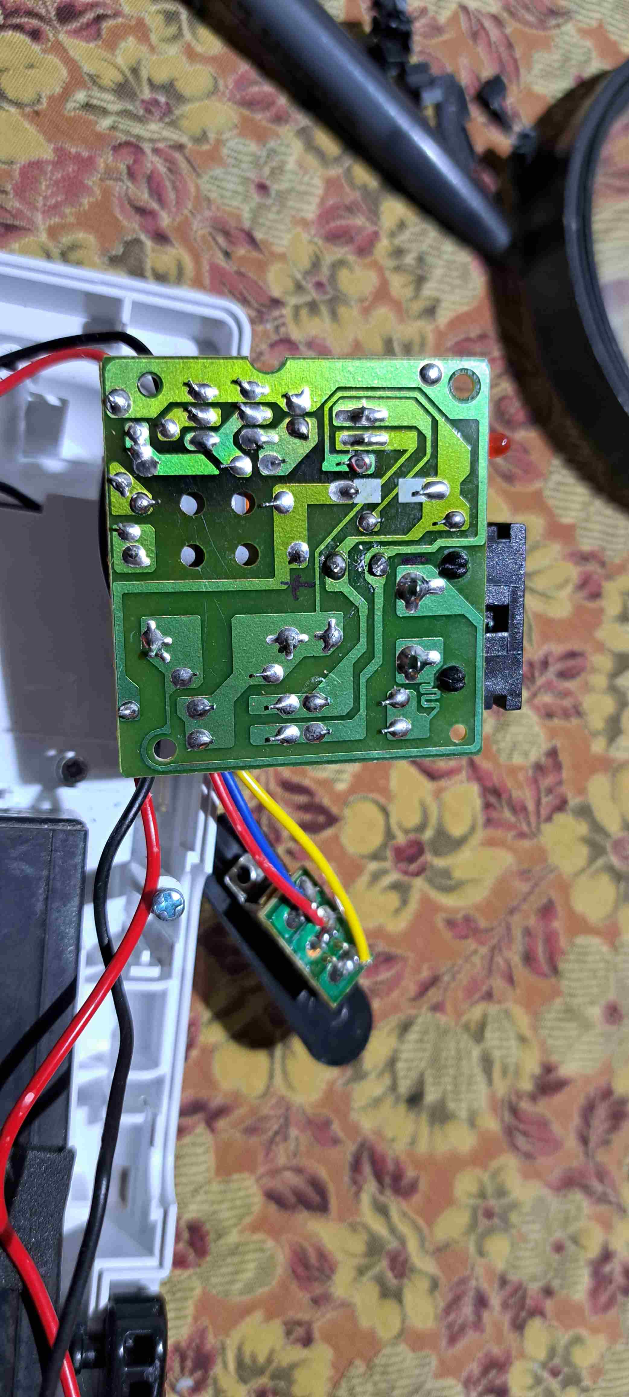

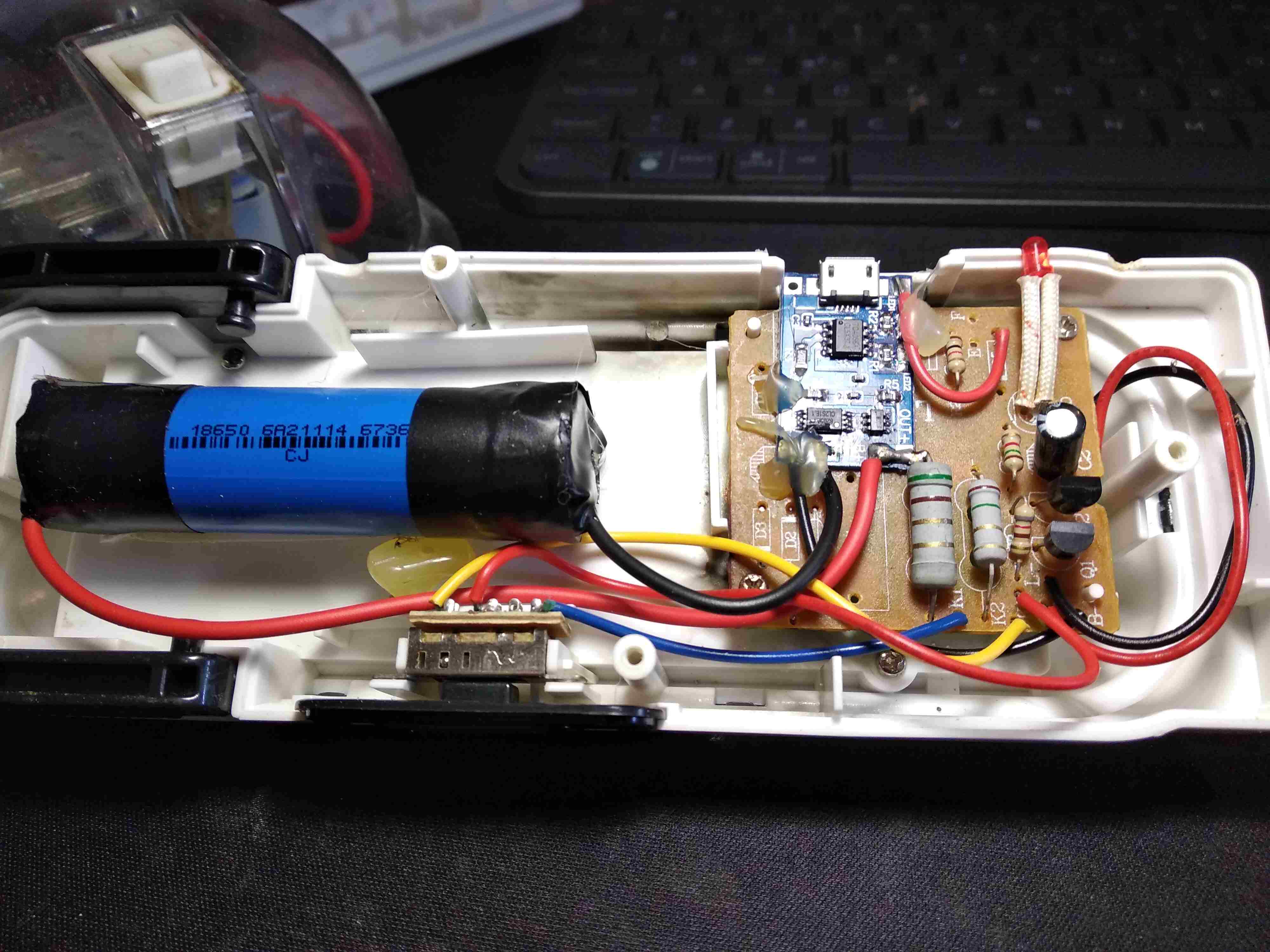

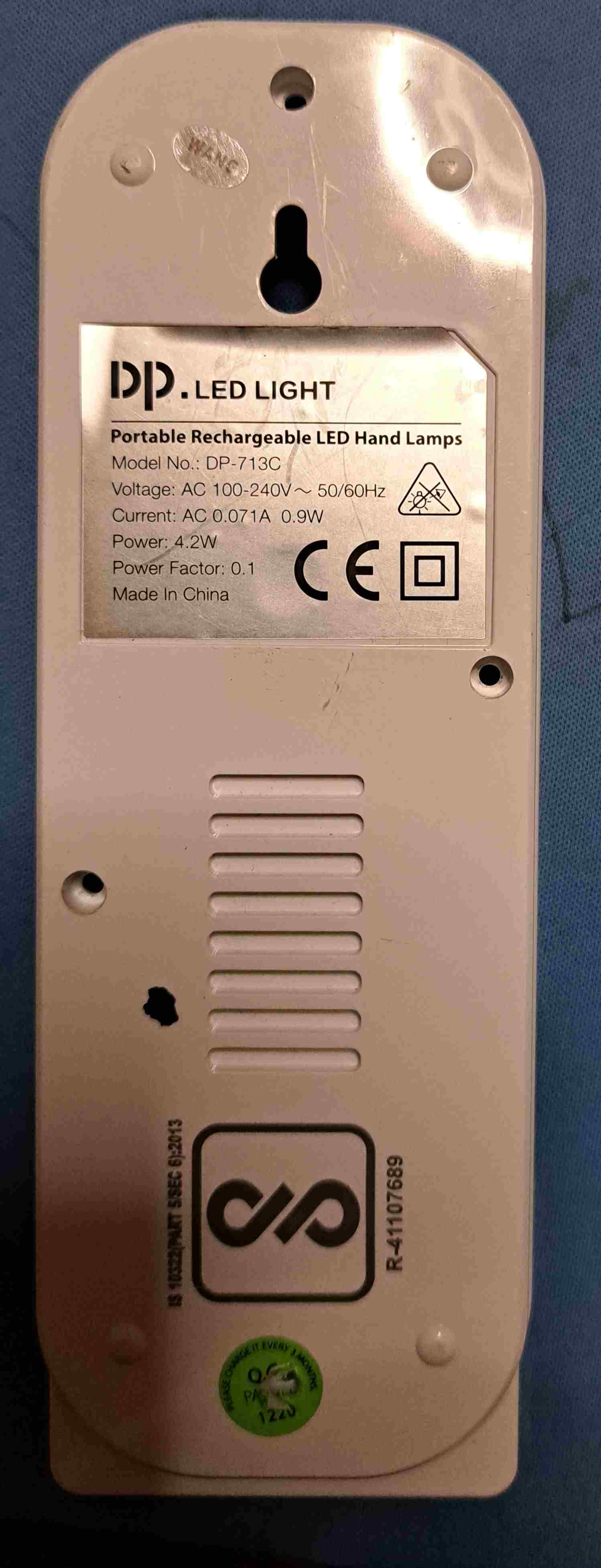

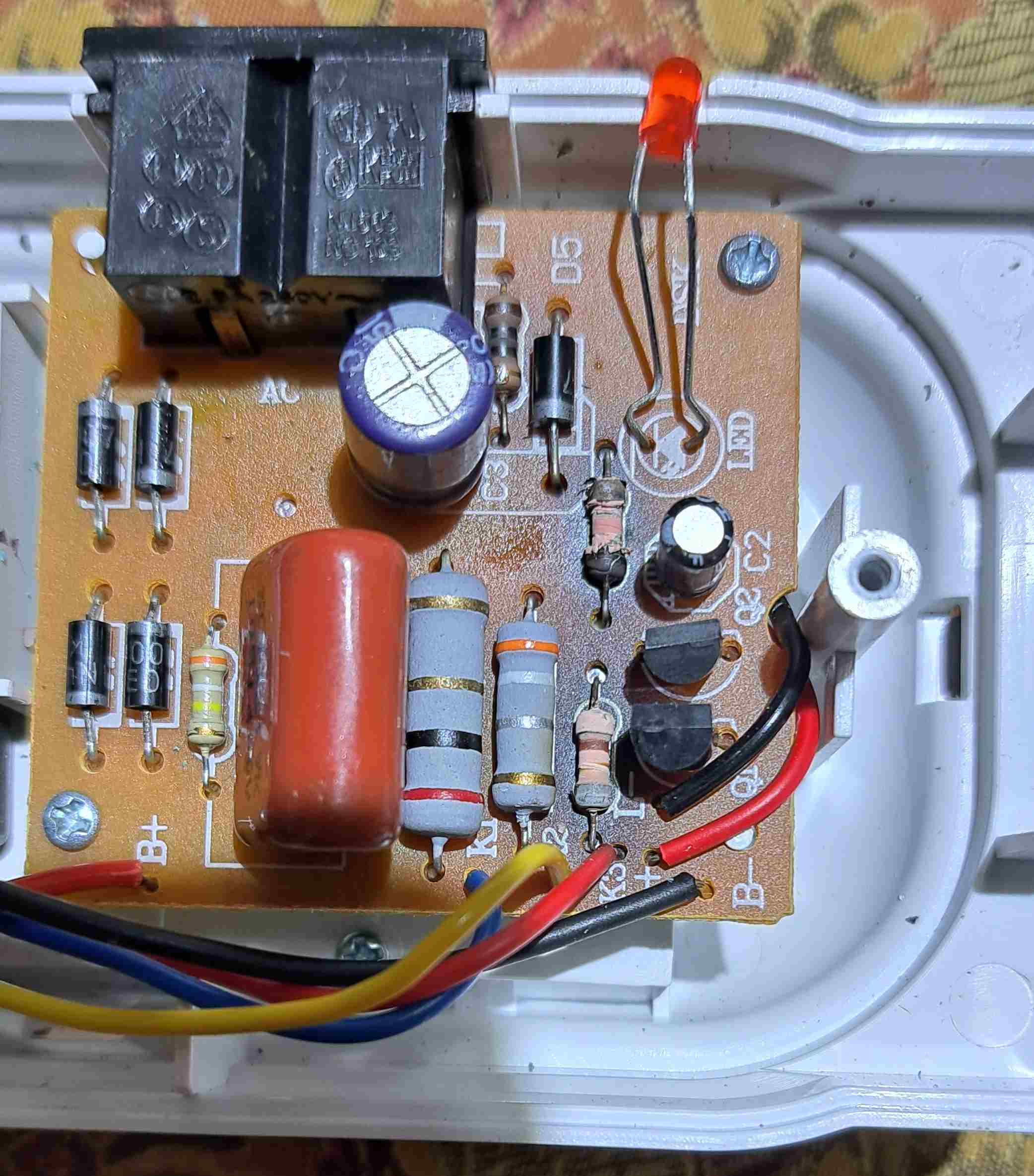

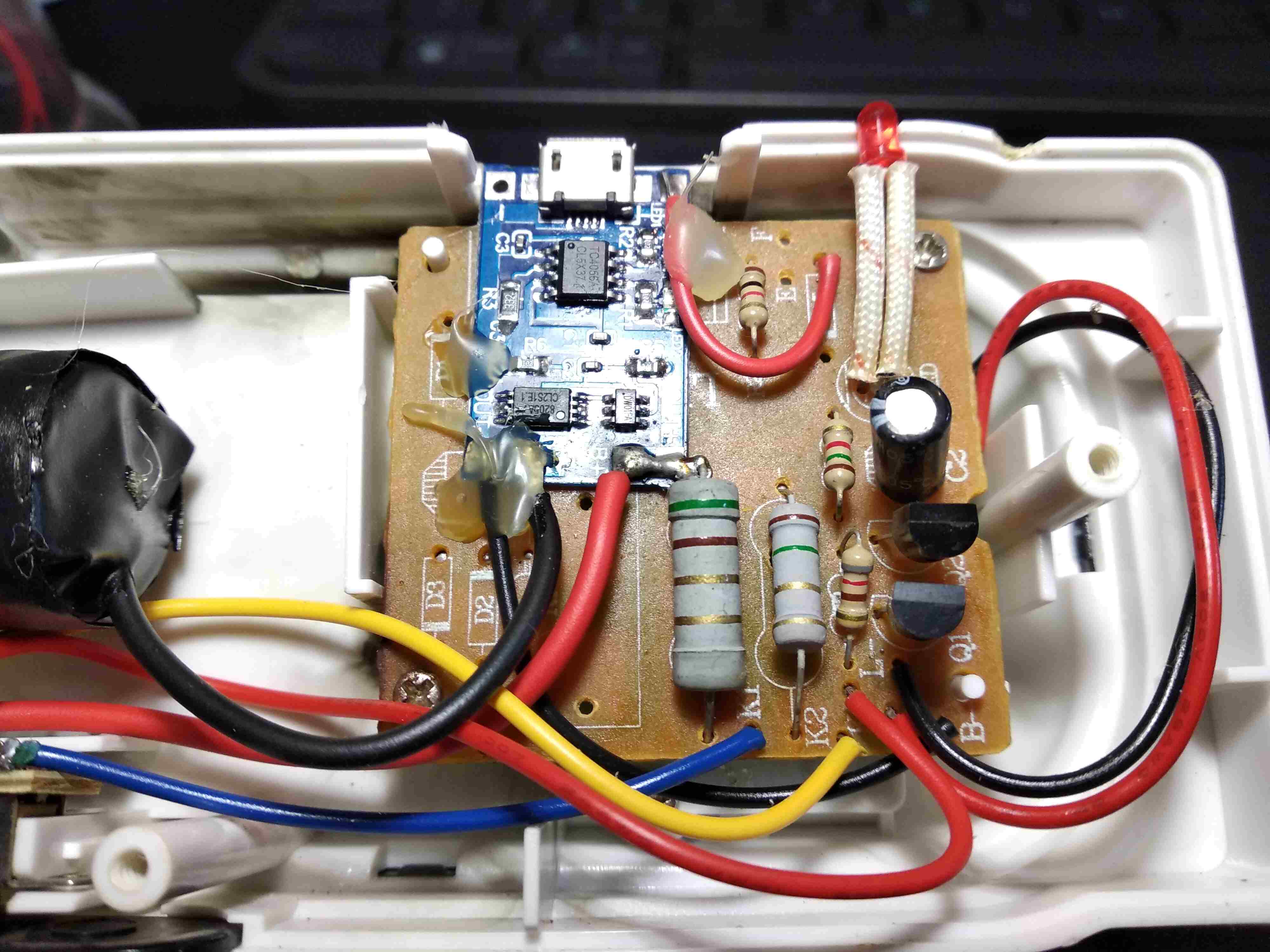

walter longo Inserito: 21 aprile 2023 Segnala Inserito: 21 aprile 2023 Salve a tutti, ditemi cortesemente , se esiste qualche remota possibilità di ripristinare quelle due resistenze bruciate , non conoscendo nè il valore nè il colore; E' una torcia a led ricaricabile. Grazie, saluti
Dumah Brazorf Inserita: 21 aprile 2023 Segnala Inserita: 21 aprile 2023 Che batteria/e usa la torcia?
walter longo Inserita: 22 aprile 2023 Autore Segnala Inserita: 22 aprile 2023 grazie Dumah, la batteria è di 4,5 volt
Dumah Brazorf Inserita: 22 aprile 2023 Segnala Inserita: 22 aprile 2023 (modificato) Suppongo una batteria al piombo. Potresti modificare il circuito e usare una cella al litio e una schedina tp4056. Vanno rimossi tutti i componenti in alta tensione, si mantengono i due transistor e le due grosse resistenze ancora sane e si ricarica via usb. Modificato: 22 aprile 2023 da Dumah Brazorf
ALLUMY Inserita: 22 aprile 2023 Segnala Inserita: 22 aprile 2023 Con i dati che ci hai fornito si può tentare di calcolarle, con un po' di retroengineering. Se ci posti anche una foto della scheda sul LS e (importante) anche il valore dello zener secondo me ci arriviamo 🤓
walter longo Inserita: 23 aprile 2023 Autore Segnala Inserita: 23 aprile 2023 ho ordinato una scheda, ma fin tanto che arrivi vediamo se possiamo ripristinare il circuito, grazie a Allumy; io non vedo diodo zener. Se c'è bisogno di qualche altra foto, sono pronto, grazie
ALLUMY Inserita: 23 aprile 2023 Segnala Inserita: 23 aprile 2023 Infatti non era uno zener ma un semplice diodo. Che sigla hanno i due transistor?
walter longo Inserita: 23 aprile 2023 Autore Segnala Inserita: 23 aprile 2023 grazie Dumah per le foto, chiarissime, il pezzo l'ho ordinato, mo vediamo se risolvo con Allumy. I due transistor sono C945 e D 965, il 965 vicino al filo nero
ALLUMY Inserita: 23 aprile 2023 Segnala Inserita: 23 aprile 2023 (modificato) Rieccomi: schema alla mano e due calcoli mi danno 1K5 la resistenza in alto e 82ohm quella in basso. Entrambe da 1/4W. Ma secondo me avrebbero dovuto dissipare molto meno, anche se i transistor fossero in corto! Qualcosa non mi torna... Modificato: 23 aprile 2023 da ALLUMY
Dumah Brazorf Inserita: 23 aprile 2023 Segnala Inserita: 23 aprile 2023 ottocentoventi quella in basso
walter longo Inserita: 23 aprile 2023 Autore Segnala Inserita: 23 aprile 2023 ho testato i due transistor e il C945 ha misure errate, lo cambierò ,
ALLUMY Inserita: 23 aprile 2023 Segnala Inserita: 23 aprile 2023 Attento che se non c'è la batteria si brucerà di nuovo, prima o poi.
walter longo Inserita: 24 aprile 2023 Autore Segnala Inserita: 24 aprile 2023 RISOLTO!!! ho sostituito le due resistenze, una da 820 ohm , l'altra da 1k5 e il transistor C945, tutto riciclato, la torcia era nuova, non me la sentivo di buttarla,e GRAZIE al vostro AIUTO, è tornata a funzionare. Grazie ancora e Saluti.
ripelag Inserita: 8 novembre 2023 Segnala Inserita: 8 novembre 2023 Ciao, a me invece è scoppiato il condensatore C3 e non sono da quanto sia, potete aiutarmi? Grazie
patatino59 Inserita: 9 novembre 2023 Segnala Inserita: 9 novembre 2023 100 uF 25 volt E' una cinesata con tutti i Led in parallelo. Buttala, non vale la pena perderci tempo.
Livio Orsini Inserita: 9 novembre 2023 Segnala Inserita: 9 novembre 2023 Gli accodamenti sono sempre vietati, punto"s" del regolamento. Bisogna sempre aprire una nuova discussione.
