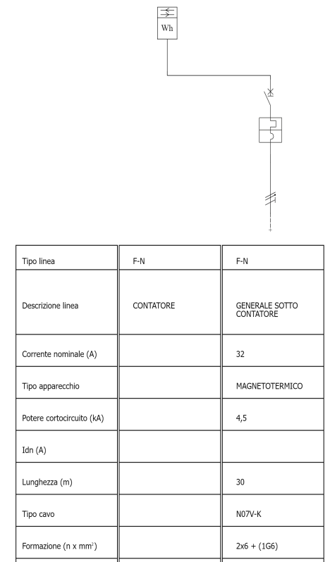

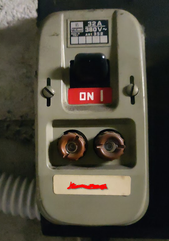

piergius Inserita: 23 aprile 2023 Segnala Inserita: 23 aprile 2023 (modificato) 12 ore fa, gorman42 ha scritto: L'elettricista mi dice che da 40A non va bene perché non consentirebbe al differenziale di funzionare . Presumibilmente si riferiva al caso di sovraccarico: interverrebbe il C32 vicino al Contatore, che non ha il Riarmo ; mentre lui avrebbe optato per un MagnetoTermicoDifferenziale GC8813F25, per evitare interruzioni . - Proponevo di sfruttare i Differenziali in tuo possesso affiancandone 2. Le consistenti Dispersioni Fisiologiche tipiche dei Grandi Elettrodomestici non interferirebbero con "Luce e Servizi Essenziali H24" . - A volte il problema si è risolto semplicemente distribuendo le Linee per tipologia tra 2 o 3 Differenziali AC lasciando a ciascuno un maggiore margine in presenza di perturbazioni esterne. - Buona Domenica ! Modificato: 23 aprile 2023 da piergius Impaginazione
drn5 Inserita: 23 aprile 2023 Segnala Inserita: 23 aprile 2023 10 ore fa, Maurizio Colombi ha scritto: leggere metà Olivieri Ravelli bei ricordi di gioventù. almeno per come era il mondo!
gorman42 Inserita: 23 aprile 2023 Autore Segnala Inserita: 23 aprile 2023 6 hours ago, piergius said: Proponevo di sfruttare i Differenziali in tuo possesso affiancandone 2. Le consistenti Dispersioni Fisiologiche tipiche dei Grandi Elettrodomestici non interferirebbero con "Luce e Servizi Essenziali H24" . Ad avere più spazio nel quadro piacerebbe anche a me fare una cosa fatta come si deve. Odio trovarmi in una situazione in cui non sono convinto di quel che ho in casa. Fra l'altro all'atto d'acquisto mi hanno consegnato una certificazione per impianto 3kw... poi si scopre che loro usavano 6kw (e con frigo, piano a induzione, cinque splitter e due motori per condizionatore...). A questo punto non so nemmeno se la configurazione attuale, con un unico differenziale sia a norma (da un paio di cose che avevo letto qua sul forum mi sa di no). Il che mi fa venire il dubbio che, volessi assicurarmi contro incendio... dovrei comunque rimettere mano. Dovrò cercare di arrangiarmi con quanto a disposizione. Ma senz'altro terrò a mente questo tuo suggerimento che, alla fin fine, dovrebbe essere già realizzabile con quanto in mio possesso (e negli spazi disponibili). Grazie!
gorman42 Inserita: 26 aprile 2023 Autore Segnala Inserita: 26 aprile 2023 Sono finalmente riuscito ad accedere al locale contatori. Sopra al mio contatore ho trovato questo: Una ricerca online me lo identifica come "interruttore bipolare con protettori a cartuccia". Assodato che si tratti di un prodotto vetusto, è effettivamente un magnetotermico da 32A? Sull'amperaggio non penso ci siano dubbi ma sulla tipologia di prodotto non riesco a trovare informazioni. Grazie.
reka Inserita: 26 aprile 2023 Segnala Inserita: 26 aprile 2023 è un interruttore, la protezione la danno i fusibili, devi toglierli e guardare da quanti A sono
gorman42 Inserita: 26 aprile 2023 Autore Segnala Inserita: 26 aprile 2023 (modificato) 21 minutes ago, reka said: è un interruttore, la protezione la danno i fusibili, devi toglierli e guardare da quanti A sono Cioè queste famigerate "cartucce" sono i fusibili che stanno all'interno dell'interruttore? Ma quindi è equivalente a un magnetotermico o no? Intendo, se i fusibili sono ok, ecc. Preciso: chiedo perché nella certificazione che mi era stata consegnata all'acquisto, quel pezzo era indicato come magnetotermico da 32A. Modificato: 26 aprile 2023 da gorman42
reka Inserita: 26 aprile 2023 Segnala Inserita: 26 aprile 2023 è un interruttore bipolare, non è un automatico, la protezione è data dai fusibili e se lo lasci è meglio sempre avere un fusibile di ricambio pronto
gorman42 Inserita: 26 aprile 2023 Autore Segnala Inserita: 26 aprile 2023 (modificato) 2 minutes ago, reka said: è un interruttore bipolare, non è un automatico, la protezione è data dai fusibili e se lo lasci è meglio sempre avere un fusibile di ricambio pronto Reka, ti ringrazio per le risposte. Non posso che ripetere la domanda: è equivalente a un magnetotermico, dal punto di vista della protezione? Nella certificazione che mi è stata consegnata era indicato come magnetotermico (più indietro nella discussione ho riportato gli schemi, mi pare). Ammettendo che i fusibili siano in buona salute e quant'altro. Vista l'età del pezzo (da museo), sarei anche intenzionato a sostituirlo con qualcosa di più moderno, francamente. Modificato: 26 aprile 2023 da gorman42
Dumah Brazorf Inserita: 26 aprile 2023 Segnala Inserita: 26 aprile 2023 Un interruttore con fusibili non è un magnetotermico in quanto non ha nulla di magnetico. In caso di cortocircuito sarà più lento a intervenire per cui tutto l'impianto a valle dovrà sopportare per più tempo il forte carico.
reka Inserita: 26 aprile 2023 Segnala Inserita: 26 aprile 2023 non è equivalente, se hanno scritto che c'è un C32 e non è passato troppo tempo io mi farei sentire. cambialo ma per dire con che cosa devi descrivarci la linea da li al centralino di casa
gorman42 Inserita: 26 aprile 2023 Autore Segnala Inserita: 26 aprile 2023 1 hour ago, Dumah Brazorf said: Un interruttore con fusibili non è un magnetotermico in quanto non ha nulla di magnetico. In caso di cortocircuito sarà più lento a intervenire per cui tutto l'impianto a valle dovrà sopportare per più tempo il forte carico. Grazie della risposta precisa! 45 minutes ago, reka said: non è equivalente, se hanno scritto che c'è un C32 e non è passato troppo tempo io mi farei sentire. cambialo ma per dire con che cosa devi descrivarci la linea da li al centralino di casa Riporto, rispetto a quel che hanno scritto, lo schema allegato alla certificazione: Ora farò verificare un po' tutto. Comunque nella prima pagina della discussione c'è anche lo schema sotto quadro. Prima di tutto dovrò far verificare che tipologia di fili effettivamente porti la corrente a casa mia. Perché diventa difficile fidarsi delle dichiarazioni che ho in mano, a questo punto. 😕
drn5 Inserita: 26 aprile 2023 Segnala Inserita: 26 aprile 2023 Alla fine hai pure scoperto che quello schema che hai in mano non è veritiero. L'interruttore Bticino al contatore lo montavano quando gli schemi non eistevano. Chissa la certificazione se è regolare?
gorman42 Inserita: 28 aprile 2023 Autore Segnala Inserita: 28 aprile 2023 On 4/26/2023 at 4:13 PM, drn5 said: Alla fine hai pure scoperto che quello schema che hai in mano non è veritiero. L'interruttore Bticino al contatore lo montavano quando gli schemi non eistevano. Chissa la certificazione se è regolare? Il mio fortissimo sospetto è che non lo sia. Lo schema del quadro riporta il magnetotermico differenziale dei condizionatori in parallelo con il differenziale puro. Peccato che invece stia sotto a quest'ultimo.
gorman42 Inserita: 8 maggio 2023 Autore Segnala Inserita: 8 maggio 2023 Ma in questo forum c'è una qualche sezione in cui reperire un elettricista affidabile che possa effettuare i lavori necessari per una certificazione come si deve, su Milano? Oggi, ultima scoperta, il magnetotermico differenziale etichettato come "condizionatori" in realtà gestisce solo i due condizionatori che si appoggiano al motore sul balcone di casa. Gli altri tre, serviti da motore in terrazza al piano di sopra... erano originariamente sotto magnetotermico non differenziale da 10A. E in terrazza c'era anche un piano a induzione. Io questo impianto mi rendo conto di doverlo rivedere da capo a piedi. Ma non so davvero a chi affidarmi.
Maurizio Colombi Inserita: 8 maggio 2023 Segnala Inserita: 8 maggio 2023 1 ora fa, gorman42 ha scritto: in questo forum c'è una qualche sezione in cui reperire un elettricista affidabile che possa effettuare i lavori necessari per una certificazione come si deve, Purtroppo no, non facciamo questo servizio.
gorman42 Inserita: 8 maggio 2023 Autore Segnala Inserita: 8 maggio 2023 4 hours ago, Maurizio Colombi said: Purtroppo no, non facciamo questo servizio. Grazie per la risposta. Che amarezza, comunque... voler sistemare le cose per bene e non sapere a chi rivolgersi per non realizzare altri lavori alla carlona è di un frustrante pazzesco. Grazie ancora.
reka Inserita: 9 maggio 2023 Segnala Inserita: 9 maggio 2023 io almeno il primo pezzo me lo cambierei da solo portandolo a corrispondere alla certificazione. hai uno schema anche delle linee in casa?
