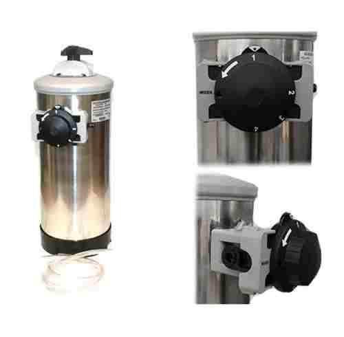

reka Inserita: 30 luglio Segnala Share Inserita: 30 luglio forse facendo il favore a qualcuno, ma a casa mia sono soldi che non escono dal mio portafoglio. poi le ore che ci metto a farmi i lavori io spesso le considero passatempo/hobby mica un impegno. Link al commento Condividi su altri siti More sharing options...
click0 Inserita: 30 luglio Segnala Share Inserita: 30 luglio 5 minuti fa, reka ha scritto: io spesso le considero passatempo/hobby io lo considero un passatempo, una cosa dove " so già " di non guadagnarci nulla (sicura perdita tempo, denaro) se ci faccio un minimo di conto economico, lo considero un lavoro (per cui, quantifico anche il tempo impiegato) Link al commento Condividi su altri siti More sharing options...
mgaproduction Inserita: 2 agosto Autore Segnala Share Inserita: 2 agosto Onestamente del costo dell'operazione in termini di mano d'opera non me ne frega assolutamente nulla. Se lo faccio, lo faccio IO e per me è quindi gratis. Anzichè stare a divaneggiare per 1 oretta o 2 (ho solo 9 pannelli) 1 volta l'anno, faccio semmai forse un'opera di bene a me stesso. Ho visto i vari bastoni telescopici all'uopo, solo che sarei sempre al problema iniziale : quale acqua? Quella distillata sembra l'unica soluzione attuabile per evitare depositi calcarei e quindi aggiungere rischi di peggiorare la situazione. Il fatto è che ce la dovrei "spruzzare" insieme al passaggio della scopa e quindi dovrei dotarmi di una pompa che spinga l'acqua alla scopa oppure accontentarmi di bagnare la scopa e passare i pannelli con la scopa così e amen. Link al commento Condividi su altri siti More sharing options...
Simone Baldini Inserita: 2 agosto Segnala Share Inserita: 2 agosto Va usato un detergente aposito che serve anche a lasciare un film sul cristallo che evita al calcare il deposito. Ne trovi a iosa su internet, poi usi lo scopettone che "innaffia" dove all'attacco ha anche il dosatore del sapone/detergente. Quando lavi per terra mica usi acqua distillata, eppure non si formano aloni se usi il detergente corretto! Link al commento Condividi su altri siti More sharing options...
e-gino Inserita: 2 agosto Segnala Share Inserita: 2 agosto (modificato) Avendo la falda coperta dai pannelli accedibile con relativa facilità da una falda adiacente, collocata a 90°, più bassa e libera da ostacoli, ho comprato un addolcitore a resine portatile, l'ho collegato alla pompa dell'acqua del terrazzo, e periodicamente annaffio i 25 pannelli procedendo dall'alto verso il basso. Non mi sembra il caso di utilizzare la pompa ad alta pressione, per il rischio potenziale di danneggiare i pannelli. Al di là della sabbia, lo faccio più che altro per eliminare gli escrementi dei ratti con le ali piccioni, che da quando ho i pannelli hanno messo su casa, nonchè dagli aghi dei pini del vicino. Modificato: 17 agosto da Maurizio Colombi Unificata la formattazione del testo. Link al commento Condividi su altri siti More sharing options...
mgaproduction Inserita: 2 agosto Autore Segnala Share Inserita: 2 agosto Non si rovinano con le grandinate (a parte quelle davvero eccezionali) che sono delle vere e proprie martellate in singoli punti di qualche mmq, figurati se si rovinano per una pompa ad alta pressione Link al commento Condividi su altri siti More sharing options...
il caravaggio Inserita: 17 agosto Segnala Share Inserita: 17 agosto (modificato) Salve, Li ho lavati per la prima volta dopo due anni con un detersivo neutro per pavimenti e acqua prodotta dal climatizzatore, risciacquati in seguito con acqua distillata sempre prodotta dal climatizzatore, erano veramente sporchi di sabbia, tuttavia non ho riscontrato grandi miglioramenti. In compenso sono brillanti... Saluti Modificato: 17 agosto da Maurizio Colombi Uniformata la formattazione del testo. Link al commento Condividi su altri siti More sharing options...
mrgianfranco Inserita: 18 agosto Segnala Share Inserita: 18 agosto 9 ore fa, il caravaggio ha scritto: In compenso sono brillanti... E profumati! Link al commento Condividi su altri siti More sharing options...
il caravaggio Inserita: lunedì alle 20:37 Segnala Share Inserita: lunedì alle 20:37 Profumati non lo so, di sicuro il lavaggio non ha prodotto miglioramenti, a conferma delle due scuole di pensiero... Link al commento Condividi su altri siti More sharing options...
mgaproduction Inserita: martedì alle 14:47 Autore Segnala Share Inserita: martedì alle 14:47 18 ore fa, il caravaggio ha scritto: Profumati non lo so, di sicuro il lavaggio non ha prodotto miglioramenti, a conferma delle due scuole di pensiero... Ecco, questa è la conclusione che mi interessa : conviene o no? Ed in effetti, di lavaggi di impianti FV ne sento parlare sempre davvero in modo assai raro. Ora, poteva/potrebbe essere che se ne sente parlare poco perchè molto costoso visto che bisogna andare sui tetti (almeno nella stragtande maggioranza dei casi), ma può essere benissimo quello che dici : non ci sono miglioramenti... Link al commento Condividi su altri siti More sharing options...
il caravaggio Inserita: giovedì alle 17:47 Segnala Share Inserita: giovedì alle 17:47 Conviene o no!, dipende di sicuro io non sono soggetto allo smog cittadino, vivo in collina ai margini di un bosco l'unico problema è stata la pioggia carica di sabbia, non ho fonti di inquinamento vicino, diverso credo, il problema in citta. Link al commento Condividi su altri siti More sharing options...
