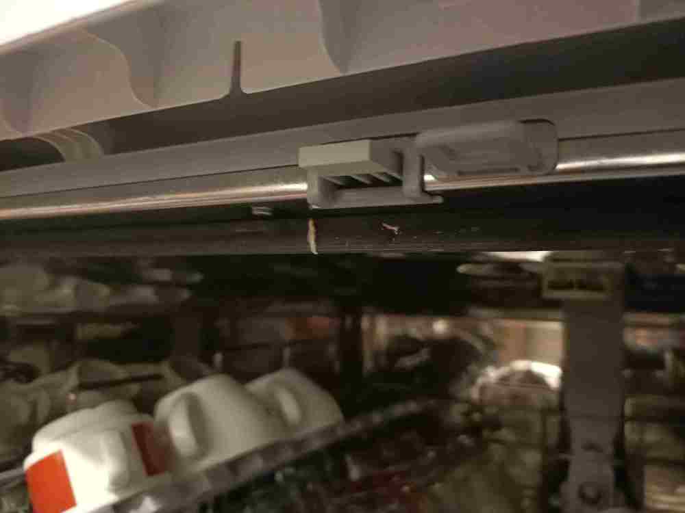

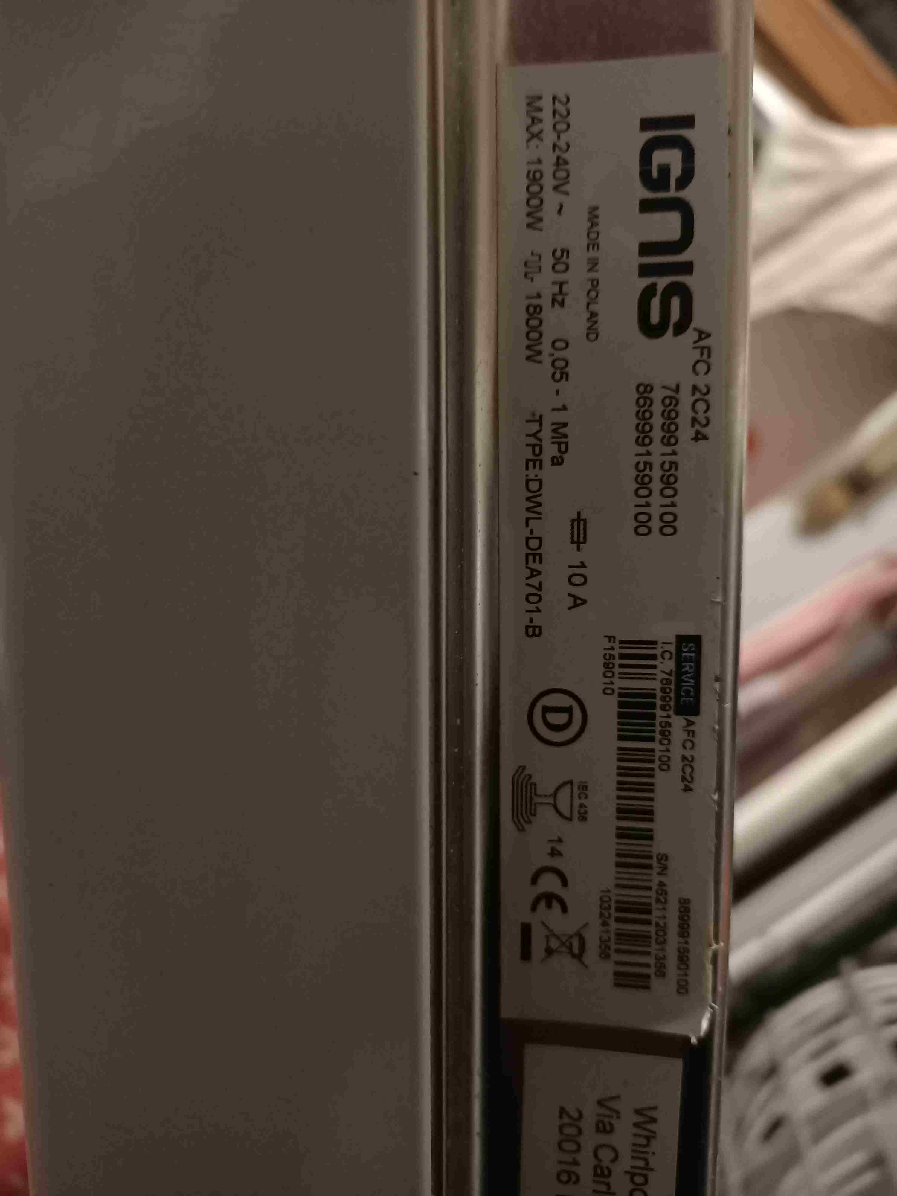

Lavastoviglie Ignis
Mauro1975
Buon sera non riesco più a chiudere la mia lavastoviglie Ignis , ho notato che in alto a sinistra vicino al gancio di chiusura c'è un pistoncino di plastica fuori e tocca sullo sportello e non permette più di chiudersi , allego foto. Cosa mi consigliate .Qualcuno a qualche indicazione Grazie anticipatamente.
Link al commento
Condividi su altri siti
Mitica Hotpoint inverter rimarchiata!
Quello spintore serve ad aprire la porta per facilitare l'asciugatura.
Non è che l'hai spenta troppo presto e non hai dato tempo al sistema di aprirsi e poi chiudersi completamente?
(Non sciacquare il carico prima di metterlo a lavare!)
Link al commento
Condividi su altri siti
