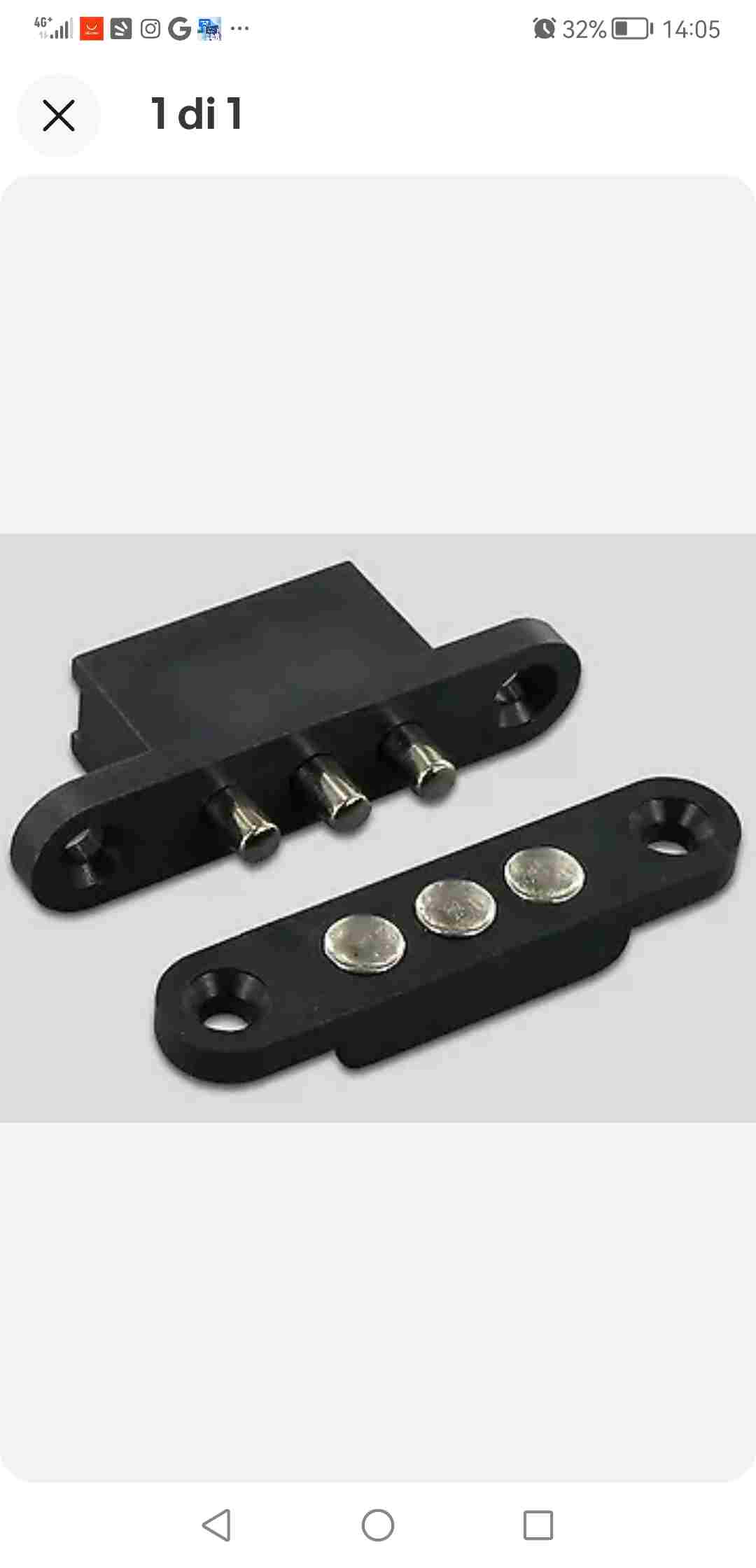

stefano_ Inserito: 23 aprile 2023 Segnala Inserito: 23 aprile 2023 Salve a tutti, Nel condominio dove abito ho il problema che una volta al mese non riesci ad aprire il portoncino tramite pulsante sul citofono. Basta che do una pulita ai contatti ( di cui allego foto sono a 2 poli anziché 3) e rifunziona tutto per un'altra 20ina di giorni!!! Come posso risolvere? A vederli non sembrano né ossidato né sporchi mha!!
NovellinoXX Inserita: 23 aprile 2023 Segnala Inserita: 23 aprile 2023 (modificato) Forse rimane troppo spazio tra i due pezzi e i contatti toccano a malapena. Mettici in mezzo una pallina tipo plastilina, chiudi, riapri e controlla che lo spessore della plastilina schiacciata sia inferiore a quanto sporgono quei due pernetti dei contatti. Modificato: 23 aprile 2023 da NovellinoXX
stefano_ Inserita: 23 aprile 2023 Autore Segnala Inserita: 23 aprile 2023 No, no ,I macchi Hanna una molla e si schiacciano di 4/5mm sono sicuro che il contatto meccanico c'è. Grazie
stefano_ Inserita: 23 aprile 2023 Autore Segnala Inserita: 23 aprile 2023 No, no ,I macchi Hanna una molla e si schiacciano di 4/5mm sono sicuro che il contatto meccanico c'è. Grazie
soltec Inserita: 23 aprile 2023 Segnala Inserita: 23 aprile 2023 Probabilmente arriva poca tensione e basta poco per non far aprire. Prima cosa rifarei il collegamento specialmente dalla parte mobile.
stefano_ Inserita: 23 aprile 2023 Autore Segnala Inserita: 23 aprile 2023 Grazie, Proverò a dare un'occhiata
