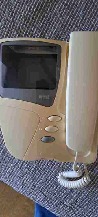

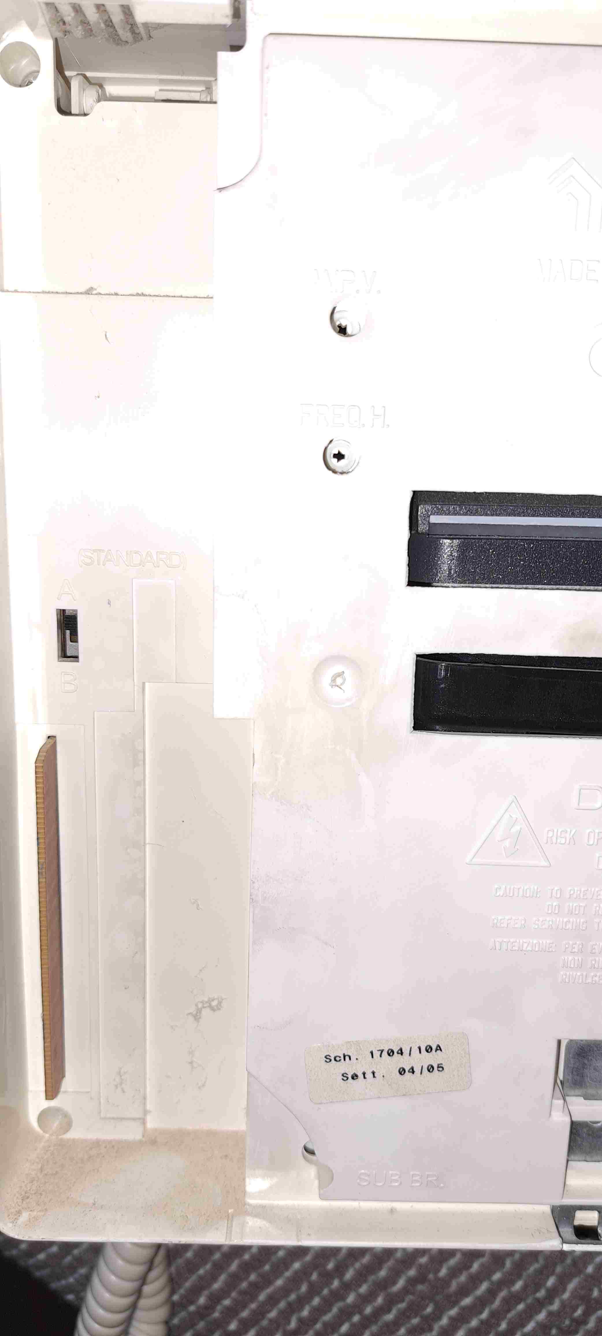

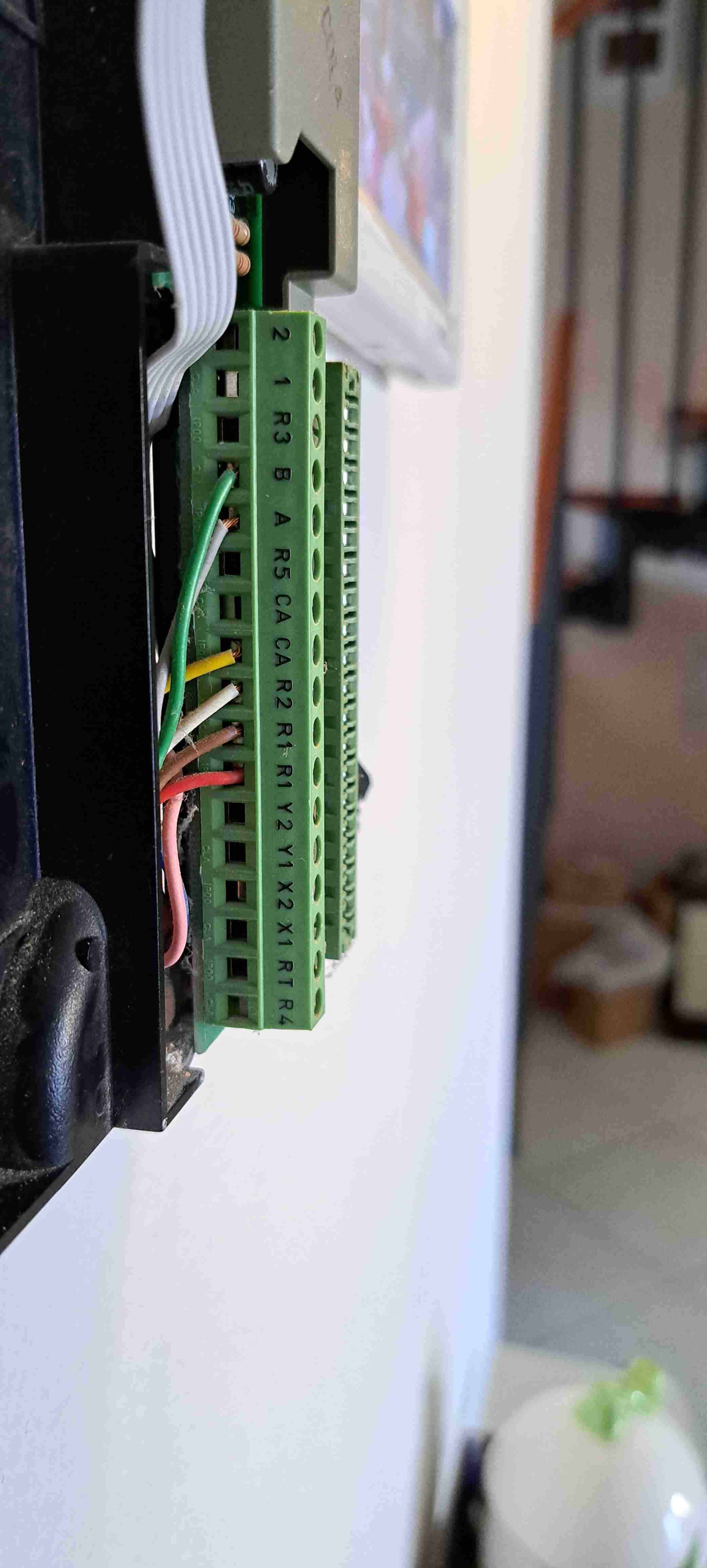

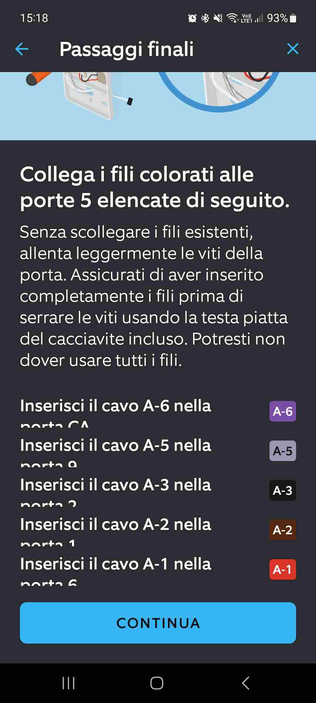

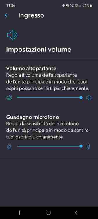

Urmet 1704/10A (?) e Ring
deadoc3gh
Buonasera a tutti, chiedo scusa se non dovessi essere molto chiaro ma non sono un esperto e sto provando a far chiarezza sulla mia situazione.
Ho deciso di prendere il Ring intercom di Amazon per varie necessità ma sto riscontrando un problema...Premetto che il mio citofono è un Urmet 1704/10A (allego foto fronte/retro), con piastra a muro 1704/955 (allego foto con relative porte e fili originali gia inseriti);
abito su in piccolo condominio di 4 appartamenti.
Inoltre, per aprire il cancello dal mio citofono mi devono suonare altrimenti non posso.
Ora, nel momento in cui lancio da app la configurazione, purtroppo le porte in cui dovrei inserire i fili del Ring non corrispondono, ma ne ho comunque inseriti 3:
A6 in CA
A3 in 2
A2 in 1
Il risultato è che se mi citofonano mi arriva la notifica, rispondo alla chiamata sentendo da telefono chi parla al citofono, ma non vengo sentito io che parlo da telefono; inoltre da app non riesco ad aprire il cancello.
Allego anche lo schema che mi da la app quando inserisco il modello (le porte non si leggono neanche bene).
L'assistenza mi dice, e credo sia verosimile che sia più simile all'Urmet 1705/1 con piastra posteriore 1705/955, al momento non compatibile ma mi dicono che i loro tecnici dovrebbero riuscire nella configurazione (?)
Arrivato a questo punto chiedo a voi esperti il da farsi.... Se è possibile usare il mio citofono con qualche altra configurazione,e se magari me la suggerireste, o provare a cambiare con un altro modello (eventualmente quale?)
Ringrazio in anticipo chiunque volesse aiutarmi.
Buona serata Porte.thumb.jpg.ba2dbf90e67929d4c067a4620d85d13b.jpg
Citofono retro .jpg
Schema della app.jpg
Link al commento
Condividi su altri siti
  • Risposte 77
  • Created
  • Ultima risposta
Top Posters In This Topic
  • deadoc3gh
    35
  • soltec
    19
  • Roberto Garoscio
    13
  • del_user_231807
    3
A me sembra che dia le istruzioni per un normale 4+n a chiamata elettronica.
Forse la confusione nasce dal fatto che  il videocitofono è sempre quello per vari sistemi ma il sistema cambia in vase alla staffa. Il tuo è un sistema video a 5 fili.
Link al commento
Condividi su altri siti
Roberto Garoscio
10 ore fa, deadoc3gh ha scritto:
Ciao, grazie....
Pensi che ci sia un modo x farlo funzionare?
No, evita di fare prove potresti guastare l’impianto.
Link al commento
Condividi su altri siti
Roberto Garoscio
20 ore fa, deadoc3gh ha scritto:
L'assistenza mi dice, .......... con piastra posteriore 1705/955, al momento non compatibile
Ho modificato la tua frase per rendere chiara la risposta dell’assistenza.
Link al commento
Condividi su altri siti
2 ore fa, Roberto Garoscio ha scritto:
No, evita di fare prove potresti guastare l’impianto.
Neanche cambiando citofono?
Link al commento
Condividi su altri siti
43 minuti fa, soltec ha scritto:
Prova a vedere che collegamento ti da selezionando il citofono 1150/35 da App Ring.
13 ore fa, Roberto Garoscio ha scritto:
Buongiorno, mi dice di usare solo 2 cavi:
A2 nella porta 2
A1 nella porta 1
Grazie per l'interessamento
Link al commento
Condividi su altri siti
Roberto Garoscio
34 minuti fa, deadoc3gh ha scritto:
Buongiorno, mi dice di usare solo 2 cavi:
A2 nella porta 2
A1 nella porta 1
Grazie per l'interessamento
Che nel tuo caso sarebbero CA e R1...
Sono curioso di sapere se funziona.
Link al commento
Condividi su altri siti
Posso provare, ma bastano solo quei 2 cavi? O ne vanno inseriti altri altrove...
(P.s. non capisco perché quoto altri messaggi..)
Link al commento
Condividi su altri siti
12 minuti fa, deadoc3gh ha scritto:
Ma nello spazio vuoto CA? E R1 quale dei 2... Insieme al filo già presente?
Grazie ancora x l'aiuto
Dove sono già i fili
15 minuti fa, deadoc3gh ha scritto:
Brucio niente?
Chiedilo alla assistenza Ring. Nella lista compatibilità Urmet hanno messo tutti i codici che hanno trovato in giro....
Link al commento
Condividi su altri siti
del_user_231807
Mi sa che l'assistenza ring si sta leggendo tutti i post del forum e poi in base hai consigli dati, loro rispondono di conseguenza,... Mi sa che pure loro stanno nel buio completo
Link al commento
Condividi su altri siti
Allora...metto A2 nel CA con filo giallo, però poi A1 nel R1 con filo marrone o R1 con il filo rosso?
Link al commento
Condividi su altri siti
😅 Ci siamo quasi.... Quando citofono arrivano le notifiche e posso aprire il cancello ma l'audio è disturbatissimo da un fischio
Link al commento
Condividi su altri siti
Probabilmente è un problema di  amplificazione del Ring. Magari il posto esterno è regolato un pò alto.
Chissà se c'è modo di regolare il volume del Ring.
Bisognerebbe sentire l'assistenza.
Link al commento
Condividi su altri siti
😅  Allego quello che ho tra le impostazioni del Ring in merito al volume..
Link al commento
Condividi su altri siti
😅  comunque ho provato a fare delle prove, ma sostanzialmente non cambia niente...ma non è che devo fare qualcosa sul citofono? Ho magari mettere il filo nell'altro R1?
Link al commento
Condividi su altri siti
Hai tutto il volume al massimo.
Mettili a metà e vedi come va. Devi giocate con i livelli.
Facci sapere.
Modificato: da soltec
Link al commento
Condividi su altri siti
Ho fatto diverse prove, quadi azzerando i volumi... Ma niente, si attenua leggermente il fischio ma comunque sento po e niente.
Link al commento
Condividi su altri siti
47 minuti fa, deadoc3gh ha scritto:
Ho fatto diverse prove, quadi azzerando i volumi... Ma niente, si attenua leggermente il fischio ma comunque sento po e niente.
Non vedo soluzione.
Se metti come citofono 1130/16 1+1 ti da stessi collegamenti?
Link al commento
Condividi su altri siti
