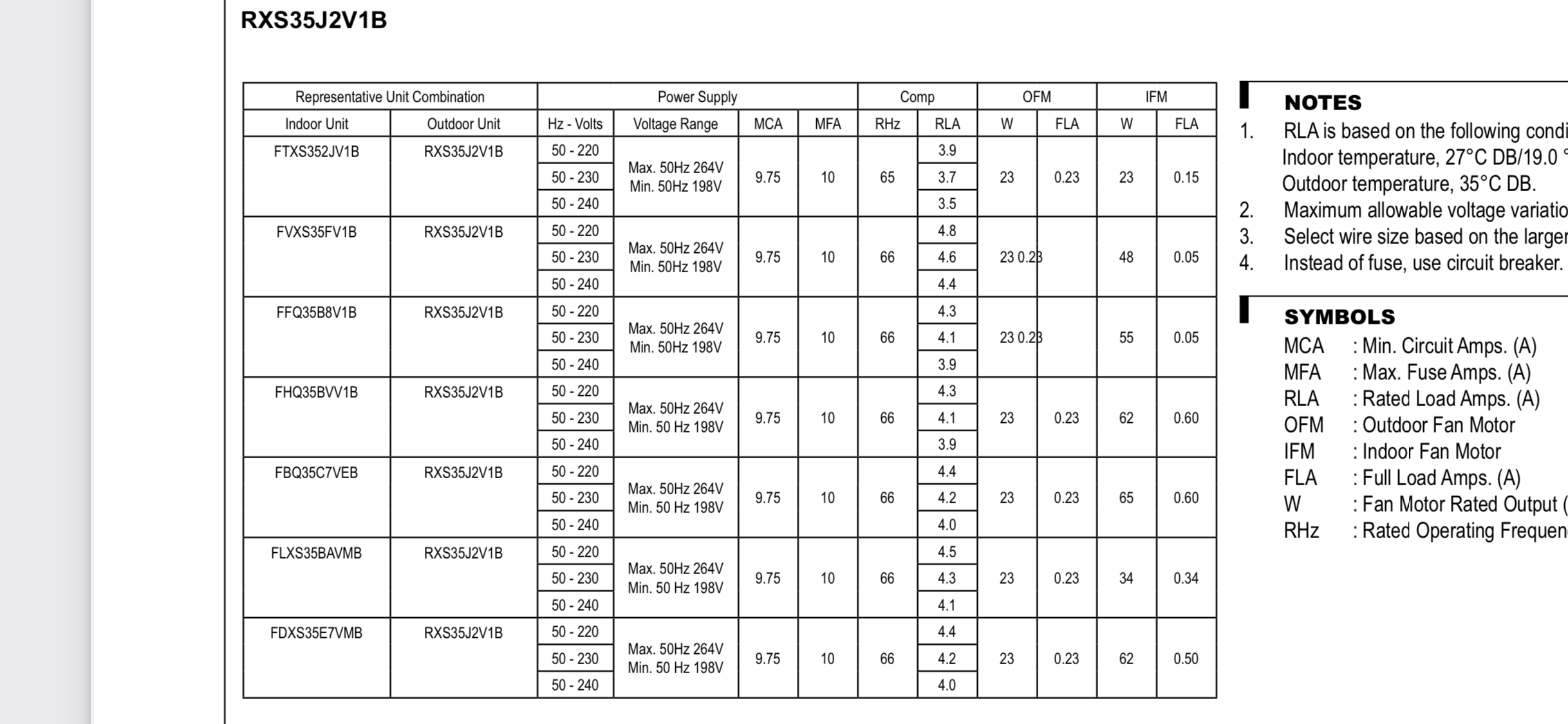

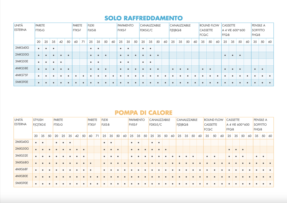

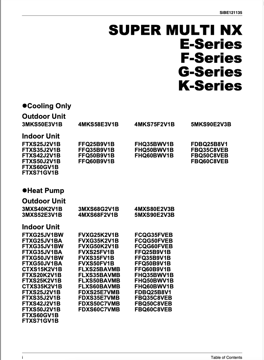

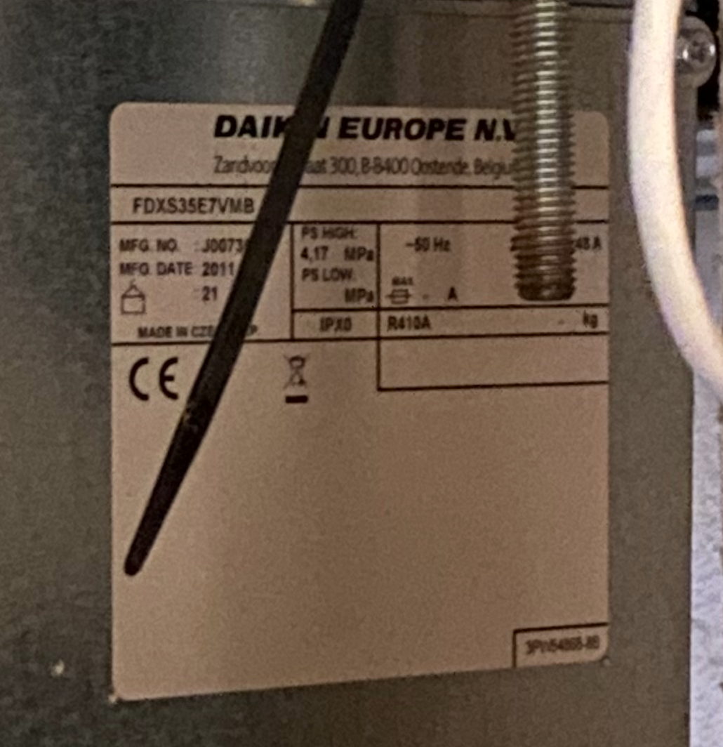

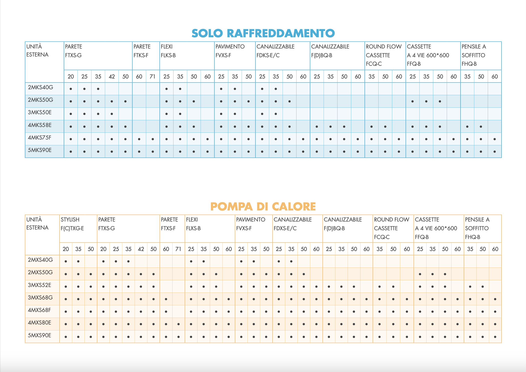

iCalle Inserito: 24 aprile 2023 Segnala Inserito: 24 aprile 2023 Ciao a tutti, ho montato nel controsoffitto della sala questo split DAIKIN FDXS35E7VMB Vorrei capire quale motore devo acquistare e sopratutto con quale gas lavora questo split. Per il motore potrebbe andarmi bene sia un mono che un dual (per un futuro ulteriore split) Grazie
Alessio Menditto Inserita: 26 aprile 2023 Segnala Inserita: 26 aprile 2023 Penso che non ti abbiamo risposto perché la domanda non è chiara, per Il 24/4/2023 alle 11:40 , iCalle ha scritto: motore cosa intendi? Il gruppo esterno?
iCalle Inserita: 30 aprile 2023 Autore Segnala Inserita: 30 aprile 2023 Il 26/4/2023 alle 21:35 , Alessio Menditto ha scritto: Penso che non ti abbiamo risposto perché la domanda non è chiara, per cosa intendi? Il gruppo esterno? Si esatto il motore esterno
Xxxxbazookaxxxx Inserita: 4 maggio 2023 Segnala Inserita: 4 maggio 2023 (modificato) Foto targhetta con anno costruzione,il modello scritto sembra datato e andava solo multi con trial 3mxs68g2v1b e quadri 4mxs68f2v1b macchine circa del 2012 quindi se la macchina è esatta: On 4/24/2023 at 11:40 AM, iCalle said: ho montato nel controsoffitto della sala questo split Di sicuro non l’hai montata ieri. Modificato: 4 maggio 2023 da Xxxxbazookaxxxx
iCalle Inserita: 5 maggio 2023 Autore Segnala Inserita: 5 maggio 2023 Il 4/5/2023 alle 18:27 , Xxxxbazookaxxxx ha scritto: Foto targhetta con anno costruzione,il modello scritto sembra datato e andava solo multi con trial 3mxs68g2v1b e quadri 4mxs68f2v1b macchine circa del 2012 quindi se la macchina è esatta: Di sicuro non l’hai montata ieri. Ecco la foto della targhetta spero si legga
Simone Baldini Inserita: 6 maggio 2023 Segnala Inserita: 6 maggio 2023 Essendo una macchina del 2011, devi sentire daikin che ti proponga una unità esterna con l'elettronica compatibile. A naso quelle attuali con R32 non vanno bene, devi vedere se trovi ancora qualche macchina a R410 ma che sia compatibile a livello elettronica.
alighi Inserita: 6 maggio 2023 Segnala Inserita: 6 maggio 2023 (modificato) https://www.efficaceclima.it/monosplit-canalizzato/fdxs/fdxs35e.htm questo vecchio sito ti dice che unita esterna cercare alternativa migliore è sentire direttamente daikin Modificato: 6 maggio 2023 da alighi
iCalle Inserita: 6 maggio 2023 Autore Segnala Inserita: 6 maggio 2023 3 ore fa, alighi ha scritto: https://www.efficaceclima.it/monosplit-canalizzato/fdxs/fdxs35e.htm questo vecchio sito ti dice che unita esterna cercare alternativa migliore è sentire direttamente daikin Nel sito dice che l'unità esterna è la seguente: RXS-35G Mentre nel PDF che allego mi da come unità esterne queste: 3MXS68G2V1B - 4MXS68F2V1B Sul web non le trovo in vendita da nessuna parte....
Xxxxbazookaxxxx Inserita: 7 maggio 2023 Segnala Inserita: 7 maggio 2023 Tirala giu e istalla una nuova macchina.
iCalle Inserita: 7 maggio 2023 Autore Segnala Inserita: 7 maggio 2023 4 ore fa, Xxxxbazookaxxxx ha scritto: Tirala giu e istalla una nuova macchina. Vorrei evitare
reka Inserita: 8 maggio 2023 Segnala Inserita: 8 maggio 2023 allora l'unica è farsi dare da daikin un elenco di unità attualmente in commercio compatibili. le MXS-G sono in vendita ancora mi pare, l'elenco a cui fai cenno dove lo hai preso (non l0hai messo) ?
Xxxxbazookaxxxx Inserita: 8 maggio 2023 Segnala Inserita: 8 maggio 2023 (modificato) Quindi,ho trovato compatibilità con la serie J anni di costruzione 2011-12 e solo con quella,ho cercato nella serie K ma senza buoni risultati come monosplit,se sei “fortunato” Daikin è ancora provvista. Modificato: 8 maggio 2023 da Xxxxbazookaxxxx
iCalle Inserita: 8 maggio 2023 Autore Segnala Inserita: 8 maggio 2023 4 ore fa, reka ha scritto: allora l'unica è farsi dare da daikin un elenco di unità attualmente in commercio compatibili. le MXS-G sono in vendita ancora mi pare, l'elenco a cui fai cenno dove lo hai preso (non l0hai messo) ? Ecco lo screen. Non mi fa allegare i PDF
iCalle Inserita: 8 maggio 2023 Autore Segnala Inserita: 8 maggio 2023 2 ore fa, Xxxxbazookaxxxx ha scritto: Quindi,ho trovato compatibilità con la serie J anni di costruzione 2011-12 e solo con quella,ho cercato nella serie K ma senza buoni risultati come monosplit,se sei “fortunato” Daikin è ancora provvista. Ho contattato Daikin e tutti gli installatori della mia zona. Mi hanno detto che si informano e mi faranno sapere. Speriamo Il problema da quello che ho capito è la tipologia di gas con cui lavora R410 invece dell'R32
reka Inserita: 8 maggio 2023 Segnala Inserita: 8 maggio 2023 certo, fino a qualche anno fa si poteva scegliere tra i due tipi di gas ma il 410 è destinato a sparire.
iCalle Inserita: 9 maggio 2023 Autore Segnala Inserita: 9 maggio 2023 Possibile che un installatore mi abbia proposto di montare un motore che sfrutta l'R32? Che problema ci potrebbe essere? Un minore rendimento? Per elettronica non compatibile cosa intendete?
Alessio Menditto Inserita: 9 maggio 2023 Segnala Inserita: 9 maggio 2023 Allora i gas hanno rendimenti diversi, il “motore” del 32 se lo accoppi con i vecchi pezzi a 410 da un punto di vista termodinamico funziona, ma sono sballati tutti i parametri, tutto su può fare ma poi dimentica temperature pressioni rese ecc ecc, i diversi pezzi devono essere “omogenei” tra loro. Il consiglio di cambiare tutto, che tu comprensibilmente vorresti evitare, è l’unica cosa che garantisce il funzionamento giusto.
iCalle Inserita: 10 maggio 2023 Autore Segnala Inserita: 10 maggio 2023 21 ore fa, Alessio Menditto ha scritto: Allora i gas hanno rendimenti diversi, il “motore” del 32 se lo accoppi con i vecchi pezzi a 410 da un punto di vista termodinamico funziona, ma sono sballati tutti i parametri, tutto su può fare ma poi dimentica temperature pressioni rese ecc ecc, i diversi pezzi devono essere “omogenei” tra loro. Il consiglio di cambiare tutto, che tu comprensibilmente vorresti evitare, è l’unica cosa che garantisce il funzionamento giusto. Allora ho trovato questa tabella che potrebbe essere ancora più utile (vedi foto). E girando su eBay ho trovato questo modello 3MXS40K Potrebbe essere compatibile?
reka Inserita: 11 maggio 2023 Segnala Inserita: 11 maggio 2023 la K è solo raffreddamento, la tua è pompa di calore, anche se fosse compatibile come gas ho il dubbio che a elettronica possa avere problemi..
