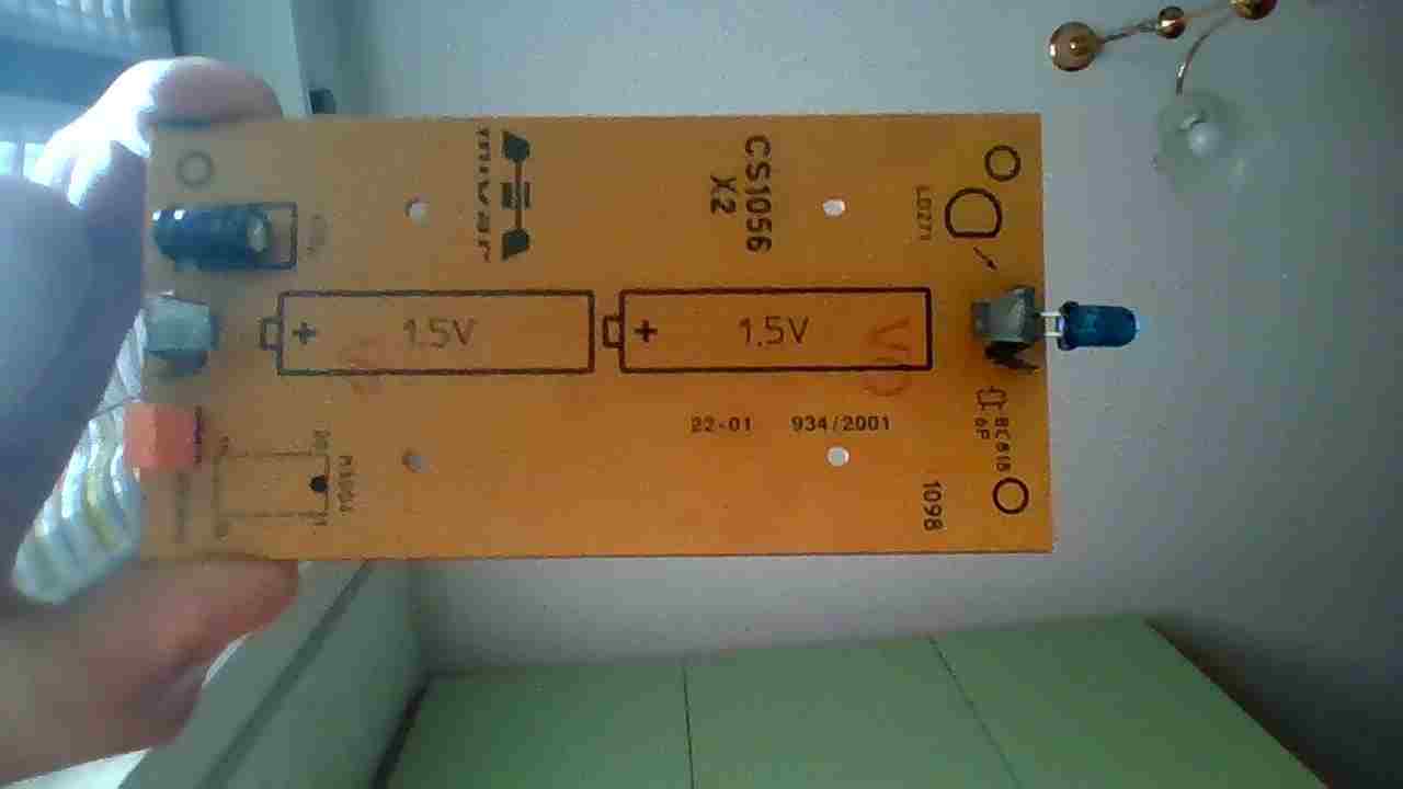

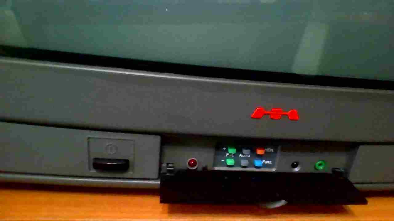

Informazioni riguardo compatibilità telecomando con MIVAR 21 S4 STEREO
VashtheStampede
Buongiorno a tutti,
avrei bisogno di un'informazione riguardo al telecomando da utilizzare con un MIVAR 21 S4 STEREO. Ho trovato da poco questo televisore assieme al suo telecomando MIVAR X3 (mentre all'interno della scheda è riportato il seriale CS1056 X2). Purtroppo però il telecomando ha alcune piste consumate e vorrei prenderne un altro, dato che sono molto inesperto in materia. Qualcuno sa dirmi se il telecomando Mivar X4 va bene con quel modello di TV? Vi ringrazio anticipatamente
VashtheStampede
Allego anche la foto del tastierino presente sulla televisione e laWIN_20230424_13_49_04_Pro.thumb.jpg.5fe96fddb51319c057a934bb59ab13c1.jpg foto delWIN_20230424_13_26_22_Pro.thumb.jpg.8ebc12a45c6fa7ea95b6b8343f4cd589.jpg telecomando
Riccardo Ottaviucci
in linea di massima sì
  • 5 months later...
Esatto, e per eventuali futuri lettori spiego il ragionamento:
  1. Come Vash ha giustamente notato, i telecomandi X2/X3/X4 sono, elettricamente, assolutamente uguali;
  2. Tra X2 ed X3/X4 sono stati tolti [solo esternamente, in concordanza con l'affermazione (1)], i tasti dedicati per luminosità e saturazione;
  3. ma essendo una TV "6 tasti", col menú, non sono necessari dal momento che lì esiste l'alternativa (essi hanno anche un'altra funzione in service mode, ma pure queste sono accessibili in Service2)
  4. Tra X3 ed X4 sono stati spostati/rinominati/ricolorati alcuni tasti...
  5. ma sempre per via del fatto numero (1), "il tasto sopra Stop" ed "il tasto sopra Canc" trasmettono sempre lo stesso codice, solo l'azione che lo specifico modello di TV intraprenderá sará diversa
Conclusione: X3 ed X4 sono completamente equivalenti per un modello progettato per l'X3 :)
