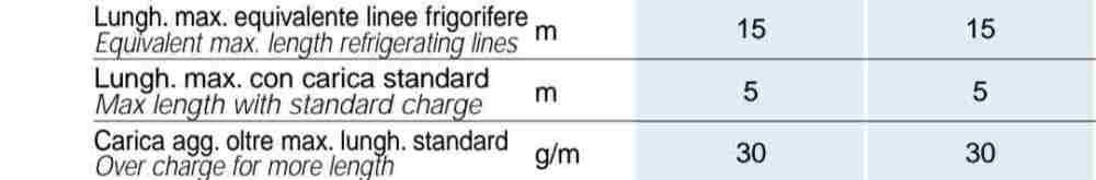

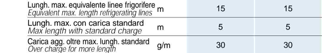

Problema Massima lunghezza tubi gas climatizzatore
Ho un problema con un climatizzatore che devo installare, nel manuale d'installazione c'è scritto "lunghezza massima con carica standard" e c'è scritto 5 metri, ma poi leggo sopra e c'è scritto "Lunghezza massima equivalente linee frigorifere" 15 metri, questo significa che il climatizzatore può essere installato con tubi di mandata e ritorno di massimo 5 metri o 15 metri ??? (CON CARICA GAS PREDISPOSTA NEL CLIMA) (è un 9.000BTU inverter)Foto.thumb.jpg.d86bcbef5171027f4d6e1fbabfbf1a0c.jpg
basta leggere il terzo dato: da 5 a 15 metri devi aggiungere 30g di gas ogni metro.
il clima, con la carica con cui ti arriva dalla fabbrica, può essere montato ad una distanza massima di 5 metri (si considera la lunghezza di un solo tubo, o il liquido o il gas)
oltre quella misura, devi aggiungere 30g/m di refrigerante, fino ad una distanza massima di 15 metri
27 minuti fa, click0 ha scritto:
il clima, con la carica con cui ti arriva dalla fabbrica, può essere montato ad una distanza massima di 5 metri (si considera la lunghezza di un solo tubo, o il liquido o il gas)
oltre quella misura, devi aggiungere 30g/m di refrigerante, fino ad una distanza massima di 15 metri
Per caso sai quanto costa 30 grammi per metro di gas r410a?
(politiche aziendali)
come prezziario di solito si arrotonda al kg superiore
il reintegro su nuovo non lo si conteggia a parte, ma rientra nei costi di installazione
Alessio Menditto
Si, diciamo che non è come comprare la mortadella.
2 ore fa, click0 ha scritto:
il clima, con la carica con cui ti arriva dalla fabbrica, può essere montato ad una distanza massima di 5 metri (si considera la lunghezza di un solo tubo, o il liquido o il gas)
oltre quella misura, devi aggiungere 30g/m di refrigerante, fino ad una distanza massima di 15 metri
Quindi mi consigliate di caricare 5 metri in più di gas r410a (a causa delle mie tubature di 10 metri), o di fare un installazione con nuovi tubi da 4-5 metri?
se trovi il gas chiaramente devi aggiungerlo... modificare la posizione delle unità per non aggiungere gas non l'avevo mai sentita.
