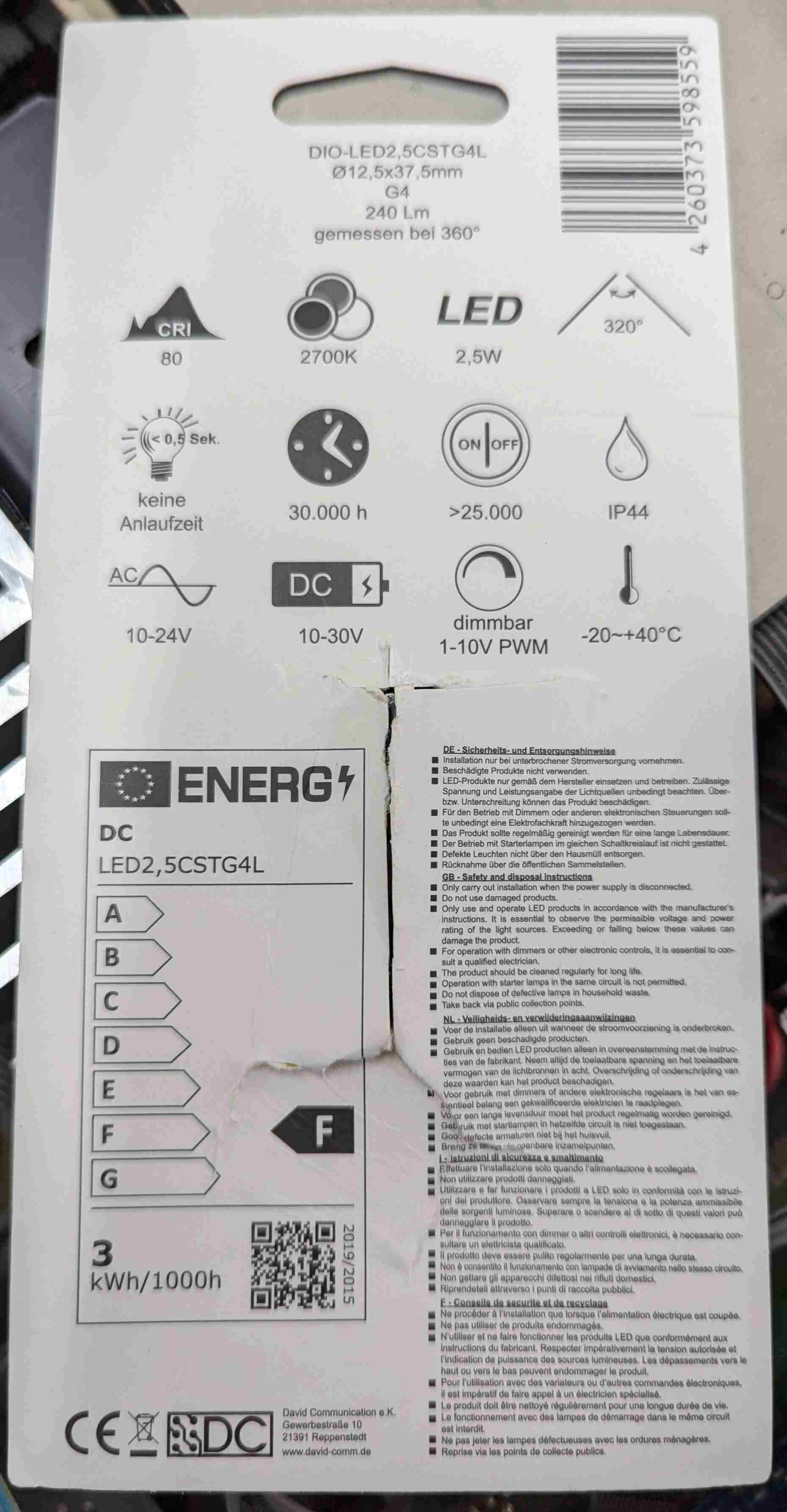

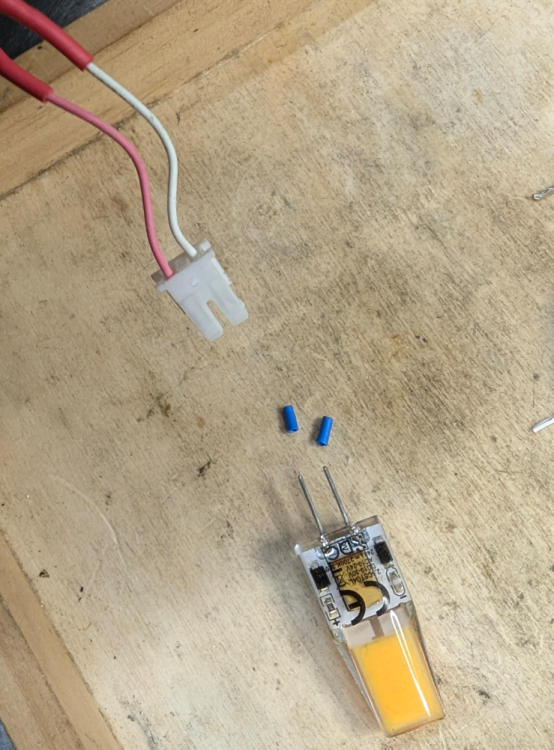

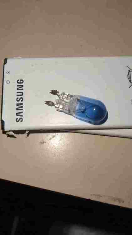

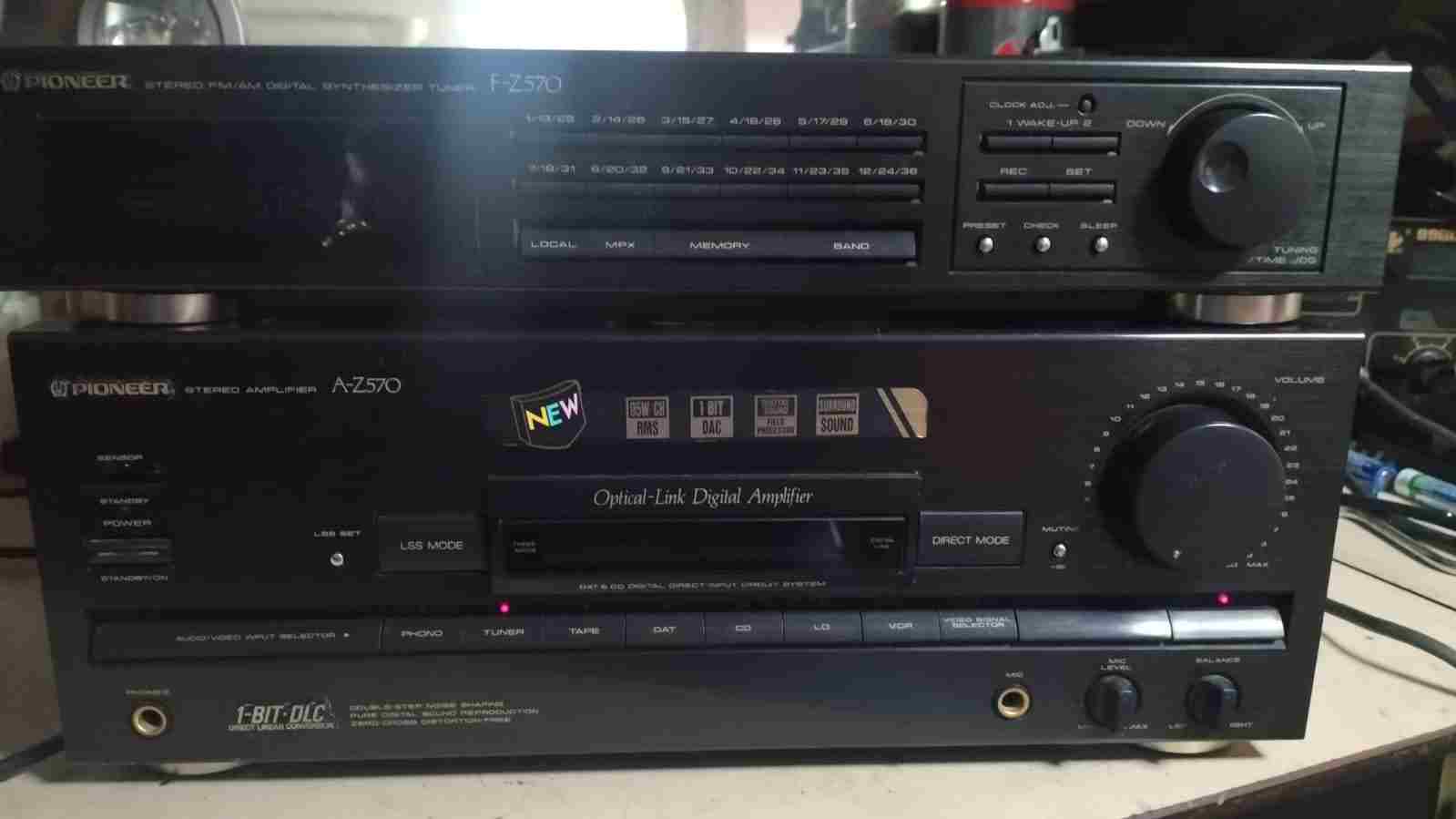

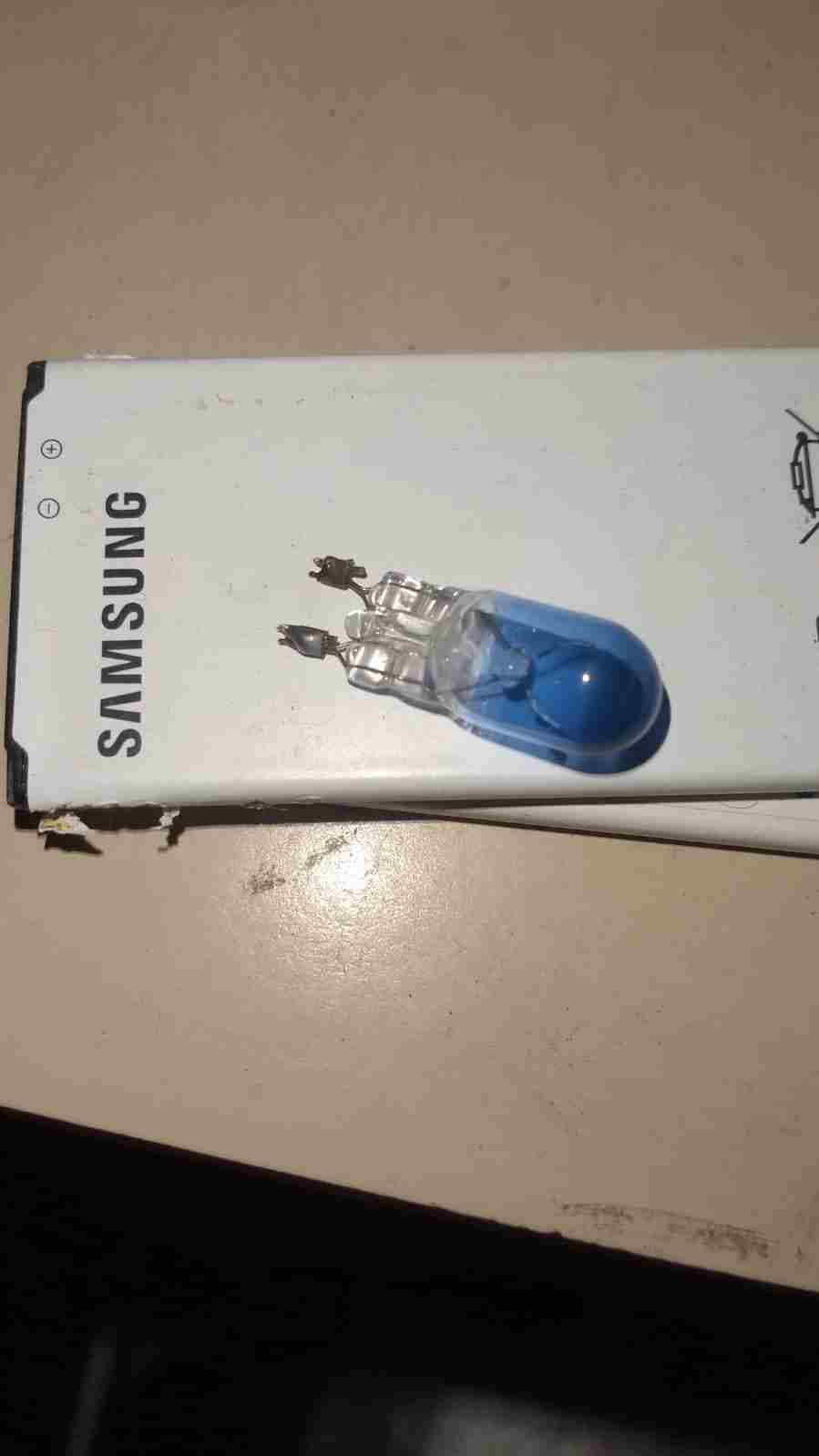

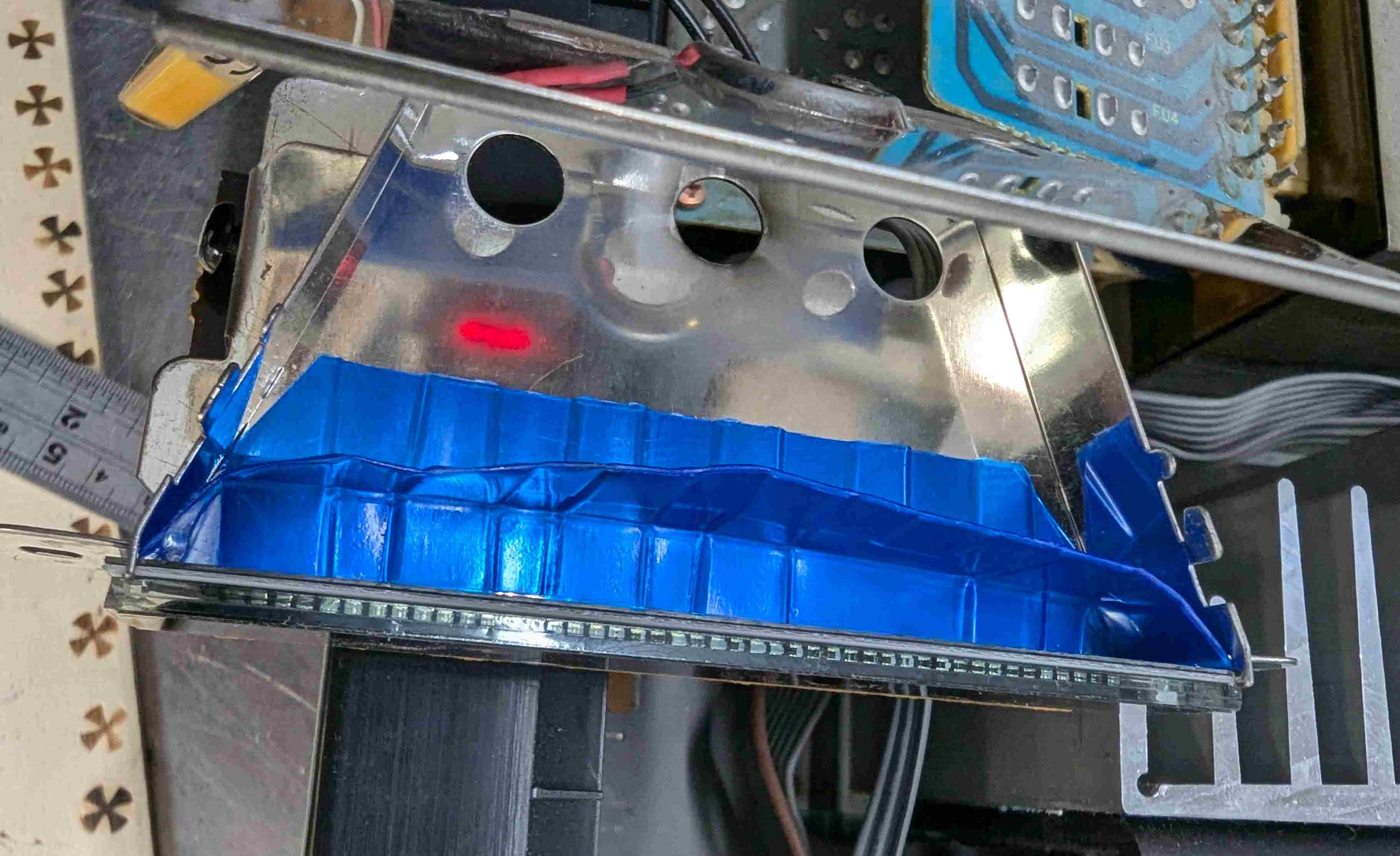

Stereo Pioneer Z570
Salve ho questo stereo Pioneer Z570 che funziona perfettamente unico problema non si illumina il display sia dell amplificatore (A-Z570) che del Tuner (F-Z570) qualcuno mi pùò aiutare?
corretto titolo
Riccardo Ottaviucci
questo è il SM completo.Verifica se ci sono i -30V sul display provenienti dall'alimentatore
  • 2 months later...
Buongiorno dopo un pò di tempo ho ripreso questo ampliicatore e in effetti per quanto riguarda il display ha la lampadina non funzionante so che è 12 volt ma non so di quanti watt deve essere,per provare avevo a portata di mano una di quelle per auto da 5 w e riscaldava troppo qualcuno sa quanti w deve essere e dove trovarla? Allego una foto.
Dal sm che mi ha fatto scaricare Riccardo non sono riuscito a trovarla.
WhatsApp Image 2023-06-26 at 14.50.46.jpeg
Modificato: da giotto64
Riccardo Ottaviucci
di quel voltaggio e formato vano bene tutte,la potenza è sempre la stessa.
Cercale come T5,sono da 12V 1,2W mi pare
Buonasera Riccardo grazie ho visto qualcosa come T5  sono 1,2w,proverò.
  • Riccardo Ottaviucci changed the title to Stereo Pioneer Z570
Buongiorno,allora ho montato le T5 da 1,2 W ma non illuminano per niente,quindi ho optato quelle da 5W(perchè una via di mezzo non ne ho trovatoa) e penso siano proprio quelle che montava originali.
Riccardo Ottaviucci
può essere,basta non sovraccaricare il PS
  • 1 year later...
Sorry for writing in English. Only registered to add my solution with a LED bulb I had at hand in case some comes across this.
It is higher than the original and will not fit into the rubber socket that is clipped into the shiny metal distribution box. However, this particular LED is rubbercoated itself and sits tight in tha bulb hole. However, it is higher, so that now my Amp has interior lighting 🙂 If undesired one would have to make a metal cover cap (with sufficient volume to prevent overheating maybe).
As the LED isn't blue, I added some plastic light filter behind the LCD - again with distance to the LED in case it gets warm.
The picture shows version 1 of the light filter. Eventually I used a single layer of that stuff a little closer to the Bulb as it gave better homogeneity on the display.
Bottom line: any LED that can take 10+ Volts input voltage flexibly should do the trick.
Riccardo Ottaviucci
thank's 👍
