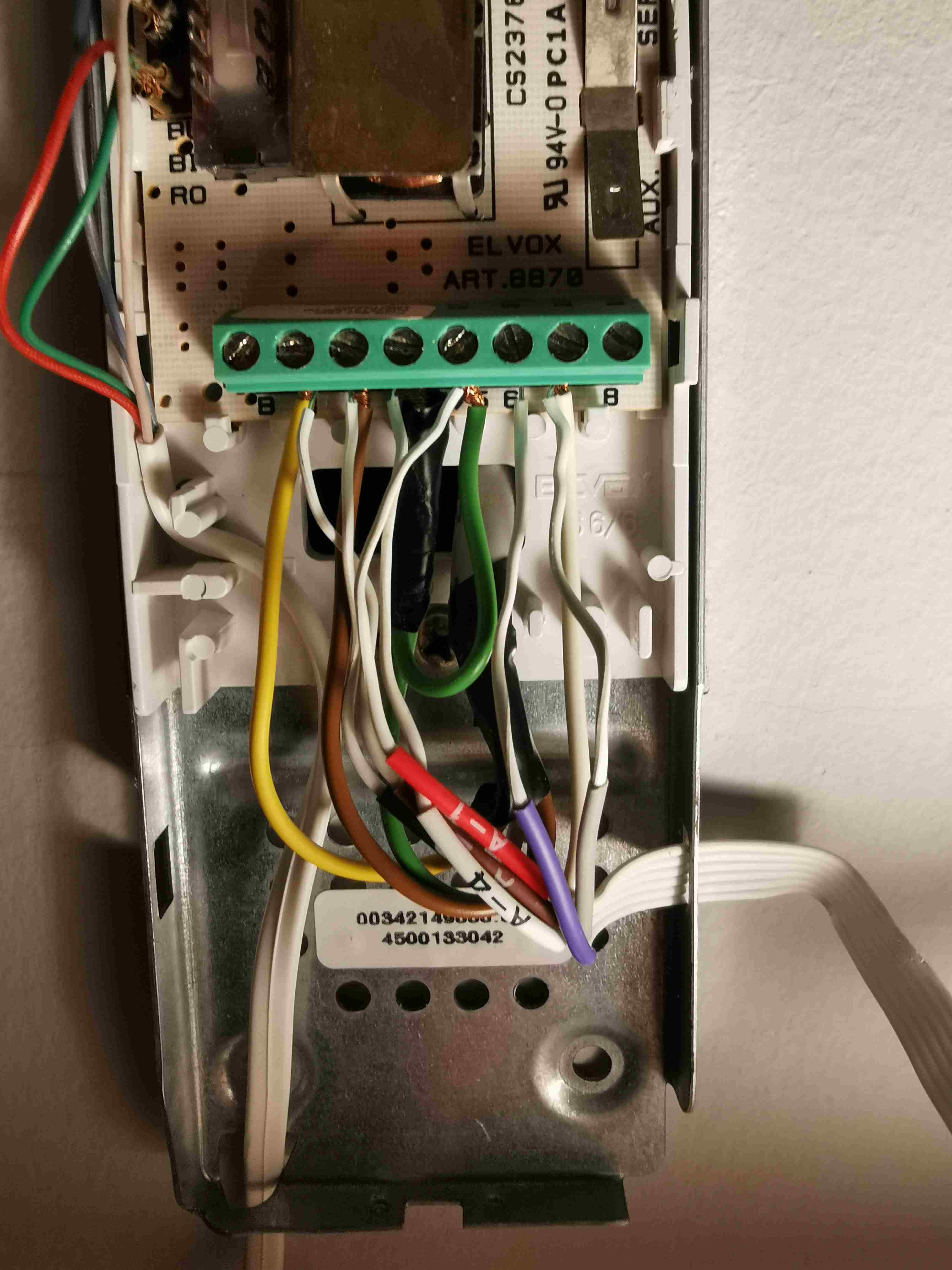

Elvox 8870 e Amazon Ring Intercom
Salve,
alcuni giorni fa ho ordinato il "fatidico" Ring Amazon ed è stato installato in 10 minuti con procedura molto semplice, ma....
Vivo in un condominio con 6 condomini e alcuni anni fa un istallatore ha fatto un revamping dell'impianto sostituendo Alimentatore (mod.Elvox 831) e posto esterno Elvox (non conosco il modello). Ora visto che già sentivo un ronzio di fondo nel citofono (forse si dovrebbe cambiare l'alimentatore), con l'installazione del Ring sul mio Elvox 8870 si verificano false chiamate che fanno attivare la notifica Ring sullo smartphone ma senza che il citofono ronza. Queste false chiamate ho notato che partono quando qualche altro condomino apre il portone. Ora va bene il ronzio di fondo ma anche le notifiche per ogni apertura di portone mi sa di reso immediato del Ring per stress da citofono 🙂
Qualcuno sa dirmi qualcosa?
Vi ringrazio
del_user_231807
Il ronzio può essere anche un problema d'isolamento sui cavi esistenti della linea citofonica, potrebbe, ma ripeto potrebbe, in quanto il ring è un prodotto a me sconosciuto ma pieno di richieste d'aiuto sul forum, interferire in maniera negativa con il dispositivo ed inviare sull'app notifiche errate
Quanti anni ha l'impianto?
L'impianto risale al 1960, quindi circa 63 anni.
del_user_231807
Visto l'epoca dell'impianto in una situazione del genere ci sta che il ring non va un gran che, vediamo se qualcuno sul forum che legge i tuoi post, ti  può consigliare meglio.
L'impianto funziona bene ma non riesco a capire il perchè di queste notifiche false. Da premettere che quando partono queste notifiche false il ronzatore del citofono non suona, quindi deve essere un ritorno in qualche filo:
Morsetto 1 Elvox 8870: Auricolare
Morsetto 2 Elvox 8870: Capsula Microfonica
Morsetto 3 Elvox 8870 ponticellato con Morsetto 4/5 Elvox 8870:
Morsetto 6 Elvox 8870: Tasto Citofono posto esterno
Morsetto 7 Elvox 8870: Apriporta
  • 4 months later...
  • 1 year later...
Buongiorno, ho seguito passo passo tutte le indicazioni per il cablaggio del mio citofono ma una volta arrivato al test finale mi dà errore di cablaggio. Come posso fare? Spero in un pronto riscontro in quanto conto molto su questa possibilità di aprire il portoncino condominiale. Allego foto
