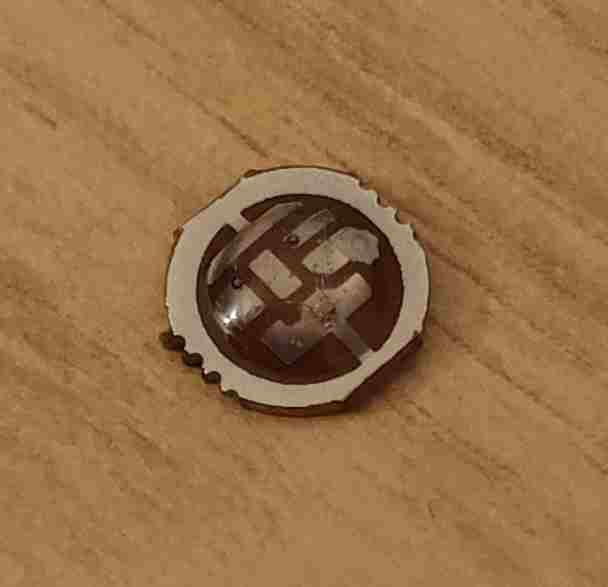

Ichisuke Inserito: 24 aprile 2023 Segnala Share Inserito: 24 aprile 2023 Non so se è il posto giusto per chiedere ma non trovo informazioni. Ho provato con la ricerca immagini e diverse foto ma mi esce di tutto. Come si chiama sto cosino che va a batterie? Me ne serve uno che è andato perso. È all'interno di uno di quei soprammobili in vetro. Volevo vedere se ne trovo un altro ma non sapendo come si chiama o se esiste un modello generico a cui indirizzarmi non trovo informazioni. Link al commento Condividi su altri siti More sharing options...
patatino59 Inserita: 25 aprile 2023 Segnala Share Inserita: 25 aprile 2023 Sono cinesate poste un pò dappertutto, nelle scarpe, negli yoyo, eccetera. Credo che non si trovino facilmente sfusi. Se il soprammobile merita, ti conviene cercare un giocattolo cinese che abbia lo stesso effetto luminoso e prenderlo da li. Link al commento Condividi su altri siti More sharing options...
Gennar0 Inserita: 25 aprile 2023 Segnala Share Inserita: 25 aprile 2023 (modificato) 14 ore fa, Ichisuke ha scritto: non trovo informazioni. Prova a cercare led KINGBRIGHT, oppure effetti luminosi led KINGBRIGHT, KING BRIGHT ecc. Modificato: 25 aprile 2023 da Gennar0 Link al commento Condividi su altri siti More sharing options...
