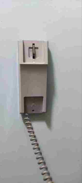

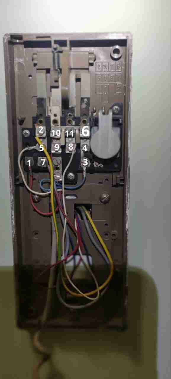

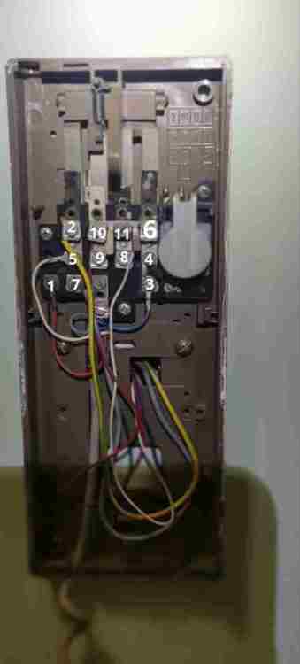

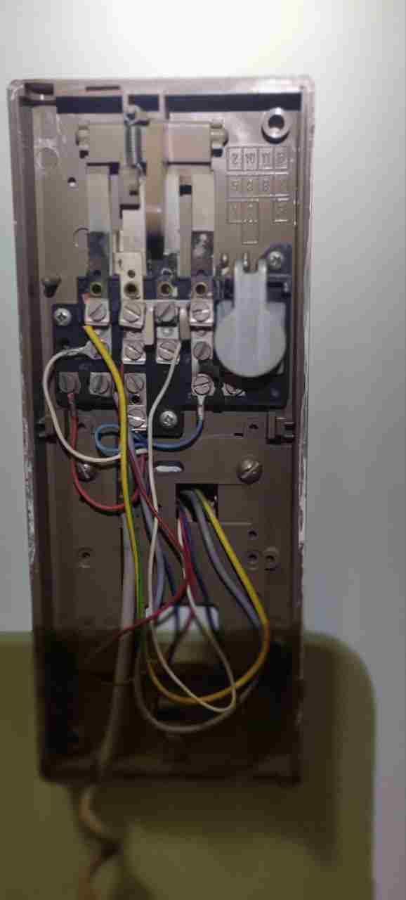

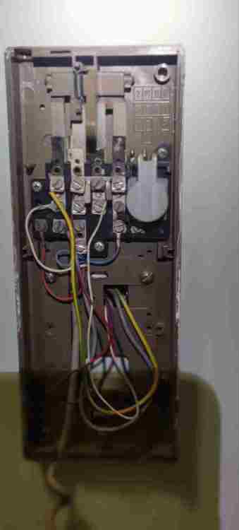

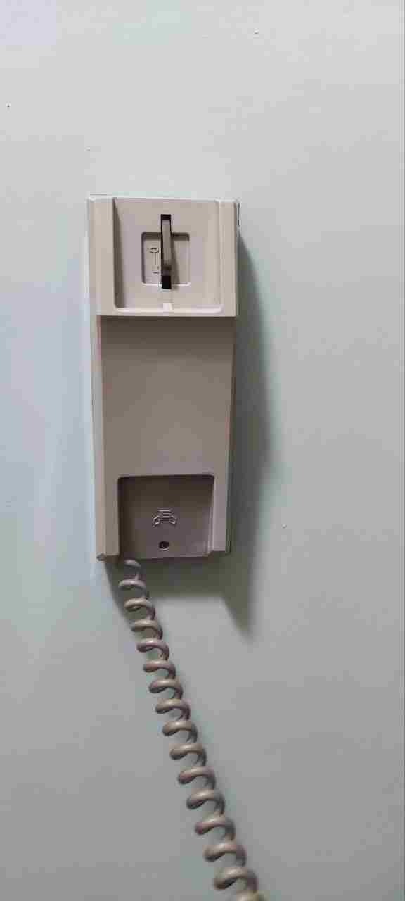

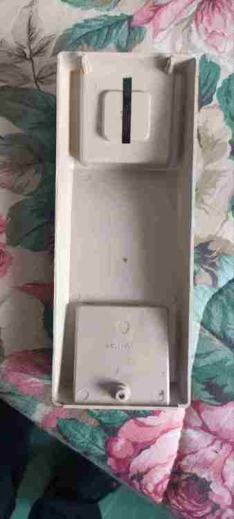

lostpeace Inserito: 24 aprile 2023 Segnala Inserito: 24 aprile 2023 (modificato) Vorrei capire se è una marca conosciuta, a parte la sigla RIF 730\2 sull'interno e una E con cornetta stilizzata sull'esterno,non c'è altro,nemmeno sulla citofoniera esterna al portone.Mi serviva per capire se era compatibile con Ring Intercom Modificato: 24 aprile 2023 da lostpeace
Maurizio Colombi Inserita: 24 aprile 2023 Segnala Inserita: 24 aprile 2023 È un Urmet, ma a quanto pare con sto benedetto Ring ci sono un po' di problemi...
lostpeace Inserita: 25 aprile 2023 Autore Segnala Inserita: 25 aprile 2023 infatti io l'ho configurato in App come Urmet modello 730/2 ma sicuramente ho sbagliato numerazione morsetti, perchè non funzionava mi puoi dire se numerazione fatta da me è giusta?
lostpeace Inserita: 4 maggio 2023 Autore Segnala Inserita: 4 maggio 2023 Ho risolto , sbagliavo la numerazione morsetti, praticamente il 7 era il morsetto a fianco 17, seguendo istruzioni per modello 730 o 730/2 che poi sono identiche, ora funziona tutto apri porta e rispondere da smartphone, funziona anche lo sblocco vocale con Alexa, ma oltre a dire apri ingresso devi obbligatoriamente pronunciare un pin di 4 cifre, questo rallenta il tutto e infatti ho scritto assistenza se c'è un modo in futuro per disattivarlo, visto io sto pure al quinto piano, e non credo che riescano a comandarmi Alexa dalla strada 😉
