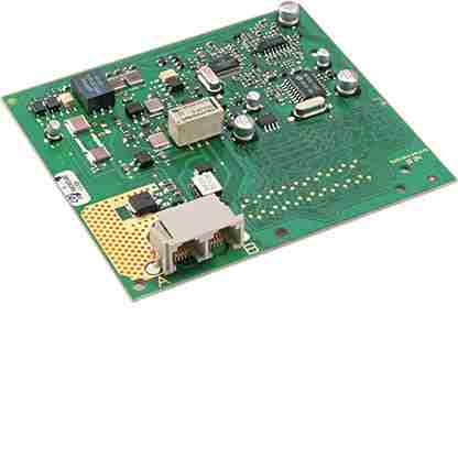

stewecar Inserito: 25 aprile 2023 Segnala Share Inserito: 25 aprile 2023 ciao.. approfitto della vostra competenza per un consiglio: la scheda in oggetto e in foto è la parta principale di un antifurto casalingo che ha smesso di funzionare. Una volta smontata ho scoperto che è coperta da un leggero strato di resina/colla che rende impossibile testare i componenti. L'altra scheda, di alimentazione, funziona..arrivano i 10V in ingresso e sui pin di collegamento alla scheda in oggetto. Porto tutto al deposito RAEE? Grazie mille. Link al commento Condividi su altri siti More sharing options...
3kek1 Inserita: 25 aprile 2023 Segnala Share Inserita: 25 aprile 2023 dovresti fare una foto dettagliata al sole della scheda e caricarla su un server esterno che qui sul forum fanno schifo, quei pallini in basso cosa sono contatti per tastini? Link al commento Condividi su altri siti More sharing options...
stewecar Inserita: 25 aprile 2023 Autore Segnala Share Inserita: 25 aprile 2023 Grazie mille, cerco di farla in maniera decente. Per quanto riguarda i pallini sono dei forellini..c'è l'ingresso del cavo telefonico adiacente..a mo' di filtro. Link al commento Condividi su altri siti More sharing options...
3kek1 Inserita: 26 aprile 2023 Segnala Share Inserita: 26 aprile 2023 A me quella scheda sembra un combinatore telefonico pstn, non è certo la centrale Link al commento Condividi su altri siti More sharing options...
stewecar Inserita: 26 aprile 2023 Autore Segnala Share Inserita: 26 aprile 2023 Grazie mille, sono proprio una capra ..nel weekend cerco di smontare l'altra scheda Link al commento Condividi su altri siti More sharing options...
