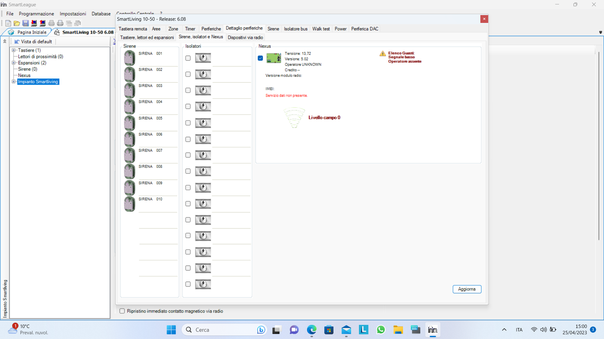

Nexus/G guasto
Buongiorno a tutti.
Ho una centrale 1050 6.08, avevo installato la scheda nexus/g, sembrava funzionare ma mi sono accorto in uscita non partivano le telefonate.
Colpa mia, la scheda aveva il credito sufficiente solo che era passato un anno, cosi era bloccata in uscita, solo in entrata funzionava.
Quando ho tolta per verifica la SIM "TIM", forse non ho avuto l'accortezza di togliere l'alimentazione dalla scheda nexus, adesso quest'ultima non funziona.
La potrò recuperare o dovrò dire addio alla nexus/g?
Non c'è più niente da fare, dovrò mandarla all'assistenza INIM, solo che adesso come faccio, visto non sono più installatore, perché pensionato?
Non credo che da privato possa mandare la scheda guasta all'assistenza INIM.
Grazie per eventuale vostra risposta
Ciao Giuseppe
Screenshot (336).png
Non è il Nexus guasto. Una volta tolta la sim, la stessa sim (o nuova) va inserita dopo aver messo in Servizio (con ponticello) la centrale, solo così la sim verrà riconosciuta dopo alcuni minuti. La prima spia verde lampeggiante e la quarta con lampeggio lento (ogni 3 sec) segnaleranno sim riconosciuta sulla rete e funzionante.
Modificato: da Panter
