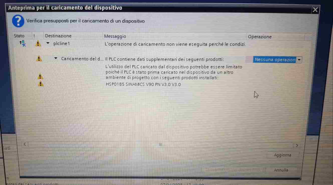

Problemi ad estrarre un progetto dal PLC 1500
Salve, sono nuovo nel mondo del PLC e avrei bisogno di un piccolo aiuto.
In poche parole quando cerco di estrarre il progetto dal PLC, mi appare il seguente allarme, e mi ritrovo il progetto vuoto.
Qualcuno può consigliarmi come risolvere questo intoppo, grazie a tutti.image.thumb.jpeg.f02c290605ec1b113285695463bd0924.jpegti.
devi scaricarti gli hsp del tia dove hai il v90 come indicato nel messaggio
