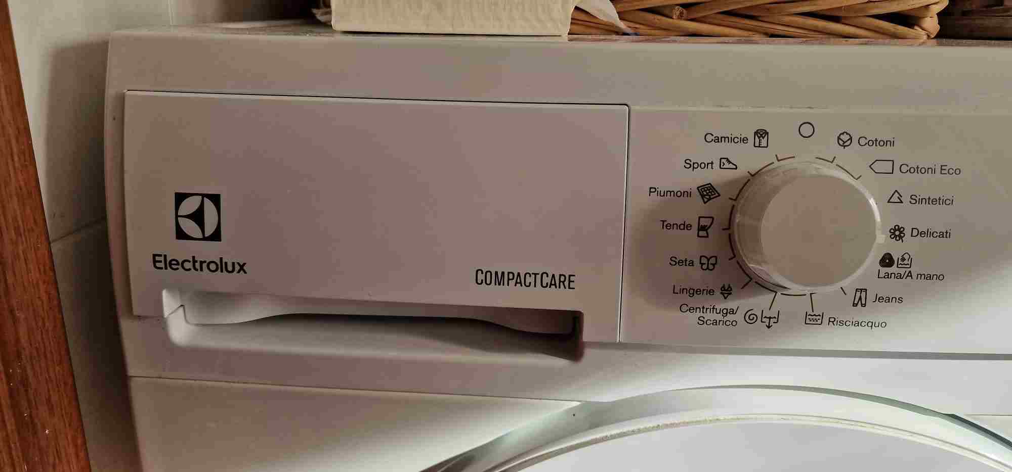

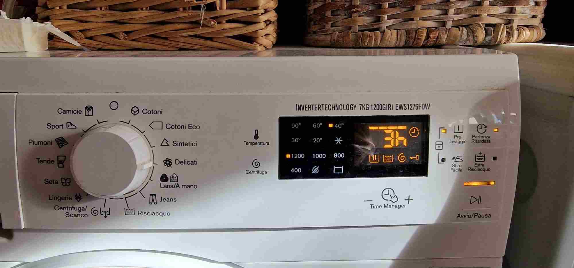

mgaproduction Inserito: 26 aprile 2023 Segnala Share Inserito: 26 aprile 2023 Buongiorno ho la lavatrice in oggetto e volevo chiedervi consigli in quanto il pulsante del "PRE LAVAGGIO" (solo lui) fa un pò le bizze e spesso per riuscire a farlo funzionare devo inumidire il polpastrello e allora riesco ad inserirlo. Provo a toccarlo al centro, attorno, per lungo tempo, con più forza...ma nulla : quando non si attiva, devo sempre ricorrere ad inumidire il polpastrello con una goccia d'acqua, poi lo asciugo quasi del tutto e allora lui funziona. Suggerimenti? Consigli? Grazie Link al commento Condividi su altri siti More sharing options...
del_user_293417 Inserita: 27 aprile 2023 Segnala Share Inserita: 27 aprile 2023 Secondo me se questo problema del tastino si è manifestato negli ultimi tempi, è probabile qualcosa che non vada, tipo ossidazioni o cose analoghe. Link al commento Condividi su altri siti More sharing options...
UABC80 Inserita: 28 aprile 2023 Segnala Share Inserita: 28 aprile 2023 Forse potrebbe aiutare asciugare la parte con un phon, ma delicatamente e senza insistere troppo Link al commento Condividi su altri siti More sharing options...
mgaproduction Inserita: 28 aprile 2023 Autore Segnala Share Inserita: 28 aprile 2023 Non ricordo da quando ha iniziato a farlo perchè il prelavaggio non lo usavo prima. Direi in ogni caso che è già molto tempo che lo fa Link al commento Condividi su altri siti More sharing options...
mgaproduction Inserita: 8 maggio 2023 Autore Segnala Share Inserita: 8 maggio 2023 Quindi un eventuale sostituzione del pannello la si potrebbe prendere in esame? Avete idea del costo? Non sono riuscito a trovare il ricambio Link al commento Condividi su altri siti More sharing options...
