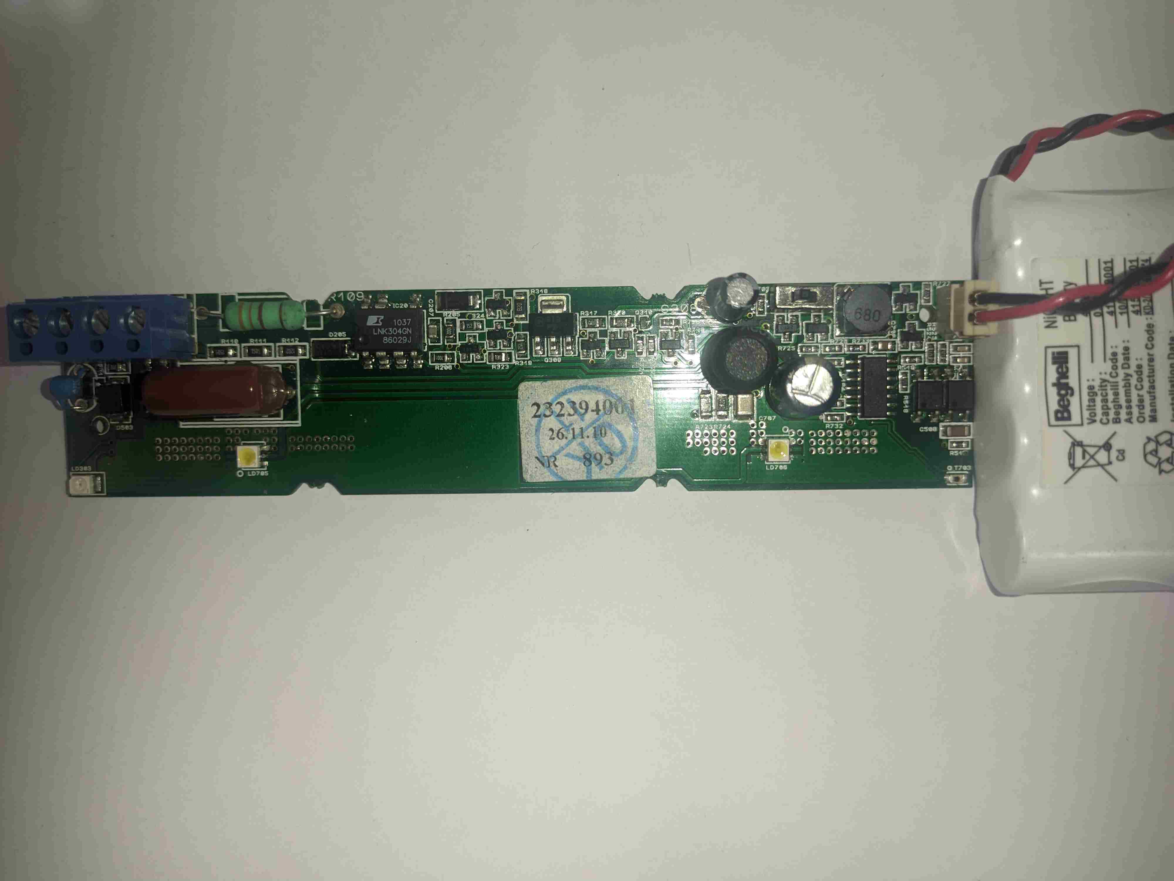

lampada di emergenza beghelli a led
Buongiorno a tutti ,
ho un problema con una lampada di emergenza beghelli modello 4605 . Mi succede che collegandola alla rete elettrica (230V) il led verde che identifica la presenza rete è accesso regolarmente , ma non appena tolgo l'alimentazione di rete , i led di emergenza si accendono per qualche secondo e poi si spengono. Ho controllato la batteria , che è da 4,8 V , ed è carica , ci sono un paio di elettrolitici che ho dissaldato e controllato con esito positivo. Ho provato anche a togliere la batteria e a collegare un alimentatore da banco che mi genera i 5 V , che dovrebbe dare la batteria, ma niente non accende nulla. Sicuramente ci sarà un componente che mi innalza la tensione della batteria e mi permette di accendere i led. Qualcuno può darmi una dritta? Vi ringrazio anticipatamente.
Vi allego foto della scheda incriminata.
