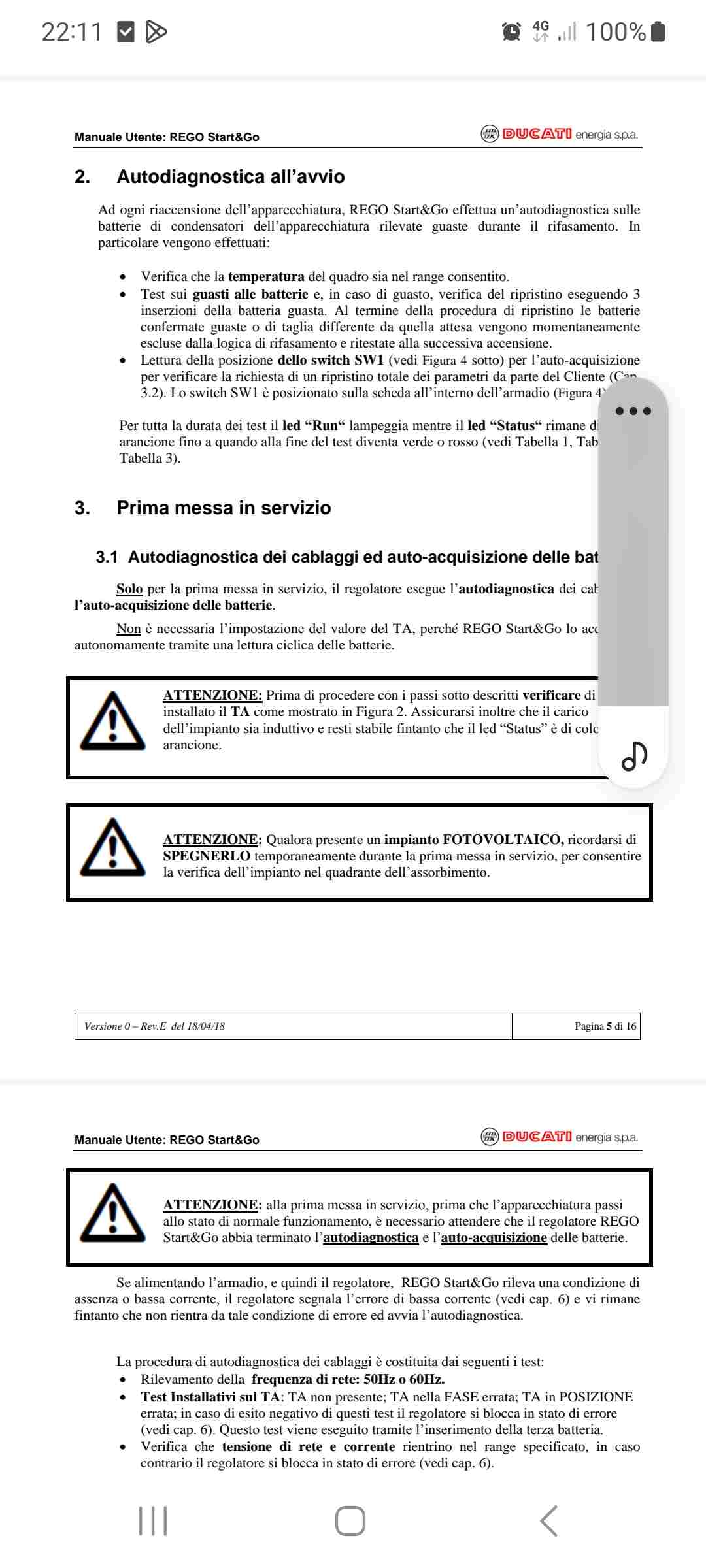

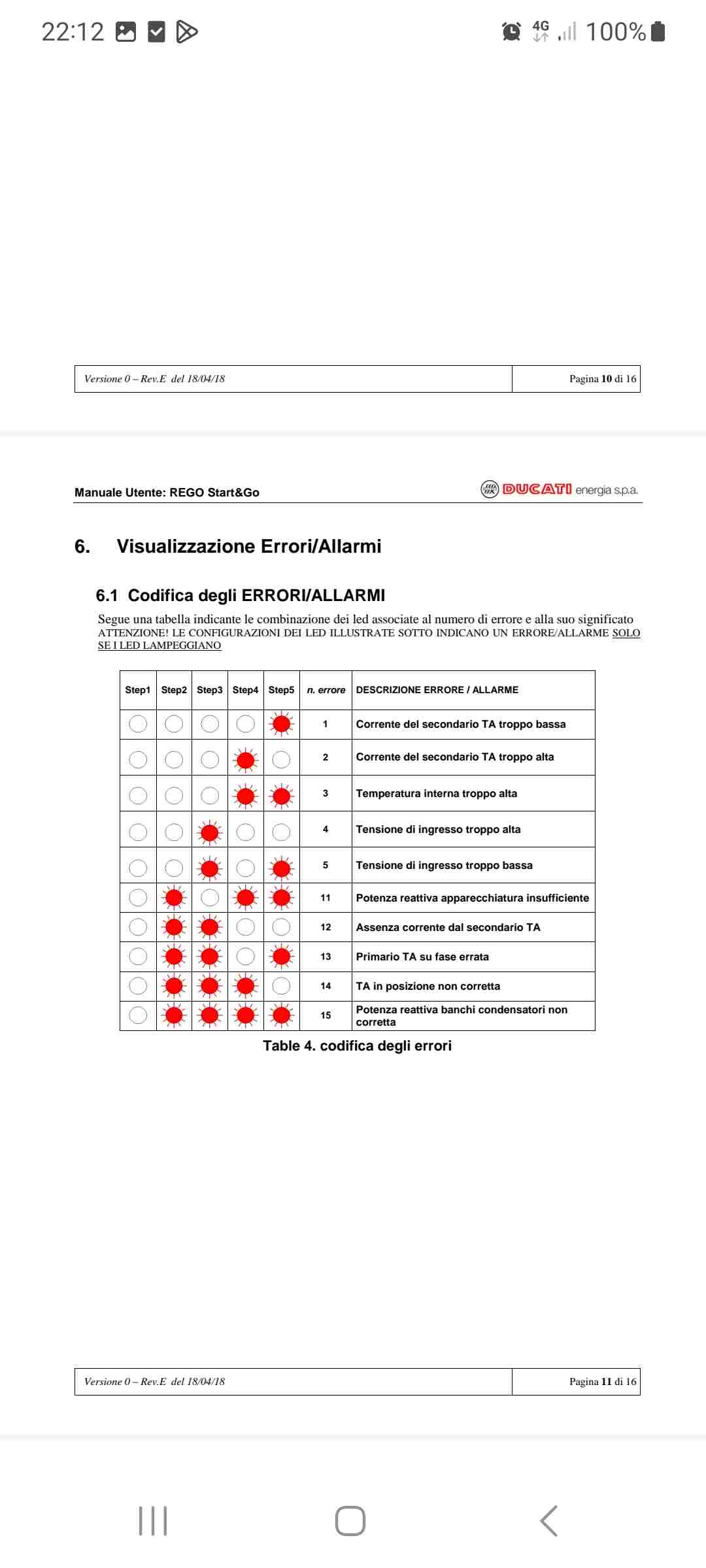

batteria di rifasamento automatica
buona sera  ho un problema su un mio rifasamento aautomatico
montato  batteria di rifasamento automatica 17kvar su  contatore  20kwatt
si attacca e e si stacca di continuo con un analizzatore di rete vedo il cos f  che varia da 0,7 induttivo a 0,8 capacitivo ma è un continuo  attacca e stacca  diciamo 30 sec on 30 off
ma è normale questo comportamento .
come viene colcolato il cos f dal contatore farà la media?
è giusto che si comporta cosi?
cosa ne pensate?
grazie per eventuali risposte
dimensione dei "gradini" della batteria di rifasamento?
verificato lo stato delle varie "batterie" di condensatori?
Verifica il corretto inserimento  del TA   il suo verso e la fase
Che marca è  ?  Il regolatore che inserisce i gradini   , ha la funzione di test ?  Cioè verifica il verso del TA e cosa succede inserendo anche a vuoto le batterie
Quando si attaccava e staccava  , che carico avevi  ?
La batteria è della ducati
Il carico era su cinque sei ampere
Ho montato ta da 50 A
Ho comperato tutto l armadio già cablato dalla ducati con regolatore  rego start e go sempre ducati
Ho rispettato i collegamenti come da schema
Il mio dubbio è che dovesse funzionare così  pensavo  che il rifasatore mediasse il cos f ind con quello cap
ho mai fatto rifasamenti automatici , e mi sono lasciato tentare di provare
Il dimensionamento è stato fatto utilizzando le formule sul catalogo ducati
Se mi confermate che non è normale vedo di sentire l assistenza perché è sta installato 20 giorni fa
3 minuti fa, g7753 ha scritto:
batteria è della ducati
Ottimo
3 minuti fa, g7753 ha scritto:
carico era su cinque sei ampere
Poco , molto poco  , diciamo un decimo, non dovrebbe inserire nulla
4 minuti fa, g7753 ha scritto:
Ho rispettato i collegamenti come da schema
Dovrebbe esserci una funzione del regolatore di auto test , vado a memoria
5 minuti fa, g7753 ha scritto:
Se mi confermate che non è normale vedo di sentire l assistenza perché è sta installato 20 giorni fa
Potrebbe essere solo questione di taratura..
Oltre al consiglio di click0 , se posti il codice preciso  se ho tempo , guardo da PC
Leggi bene le istruzioni
Puoi dirci dei LED di stato , cosa fanno ? Screenshot_20230426_221141_OneDrive.thumb.jpg.ce82d7311023e735db9e588e0721d53f.jpgScreenshot_20230426_221215_OneDrive.thumb.jpg.1196219692860b03cc491b749daf98f7.jpg
del_user_155042
Il verso del TA , se non hai toccato la configurazione , quindi hai lasciato quella di default  , la centralina lo regola in automatico ,
La fase dove hai inserito il TA , deve essere rispettata .
Se il rifasatore è nuovo ,  fai un reset default di fabbrica alla centralina , così porterà tutto ai valori di default ,  poi vedi ....
Quote
contatore  20kwatt
che tipologia di carichi hai ? o meglio quali machinari alimenta questo contatore ?
Dimmi che non ha 😂un impianto fotovoltaico allacciato a quel contatore !
Modificato: da bypass
Buona sera a tutti sono rientrato solo oggi
Ho telefonato alla ducati e mi hanno fatto fare il reset generale
Si è riconfigurato il sistema e adesso è  ok
Grazie comunque per i cordiali consigli
