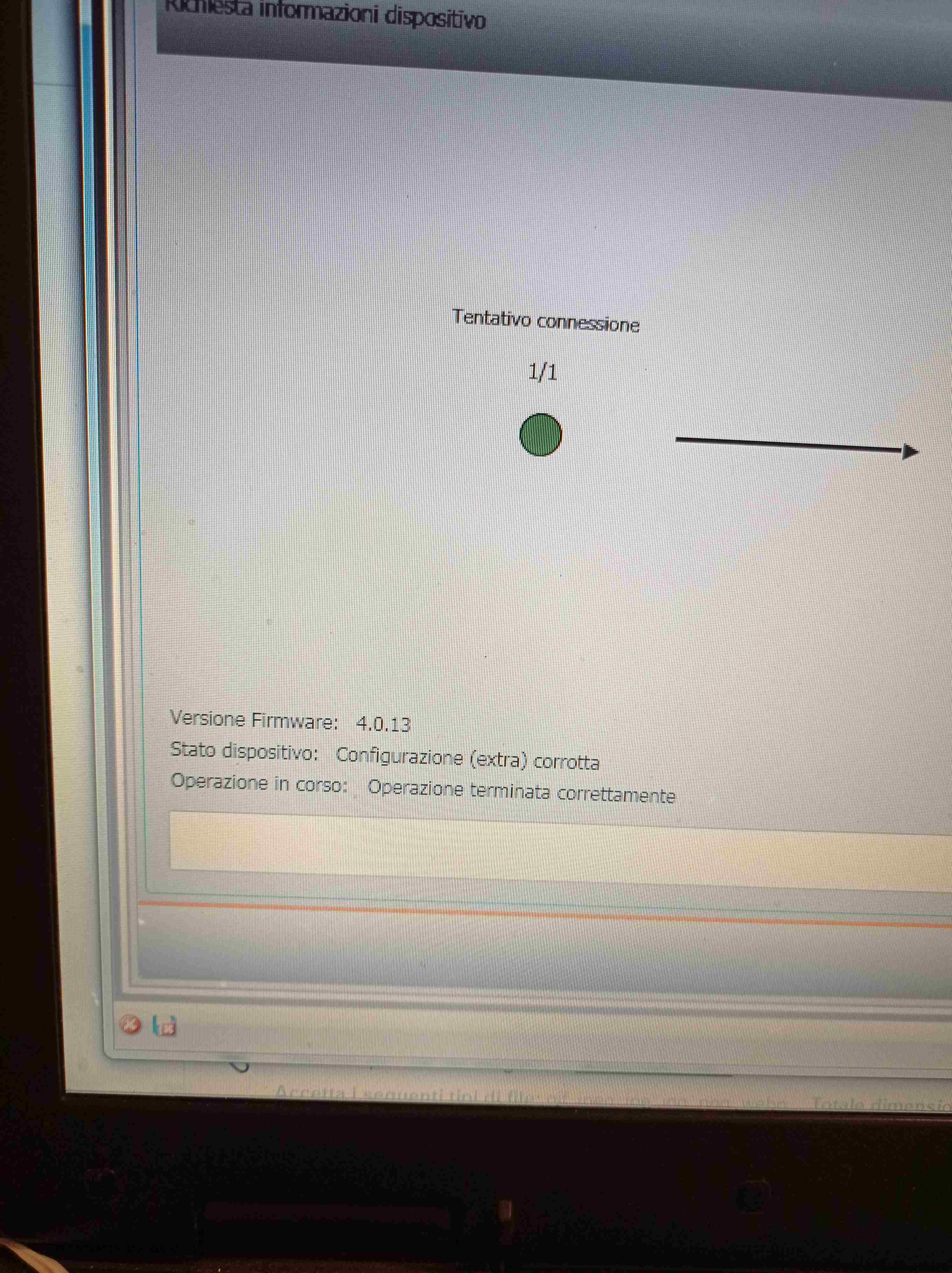

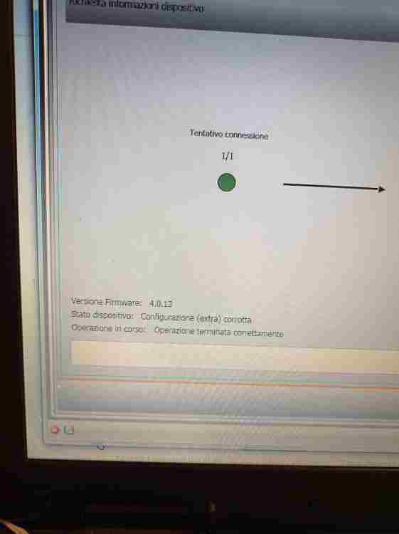

Problema con Touchscreen hs4690 bticino
Renato Casalenuovo Officia
Buonasera a tutti
Ho un problema con il monitor Touchscreen HS4690 della bticino . Dopo  delle modifiche all'impianto non visualizzo più le varie icone sullo schermo.
Con il software Myhome suite ho effettuato la richiesta di informazioni dispositivo.La schermata del software mi da la versione software e lo stato del dispositivo con la scritta
Stato dispositivo: Configurazione (extra) corrotta
Qualcuno sa cosa significa e come risolvere il problema?
Grazie a chi mi aiuterà
Renato Casalenuovo
