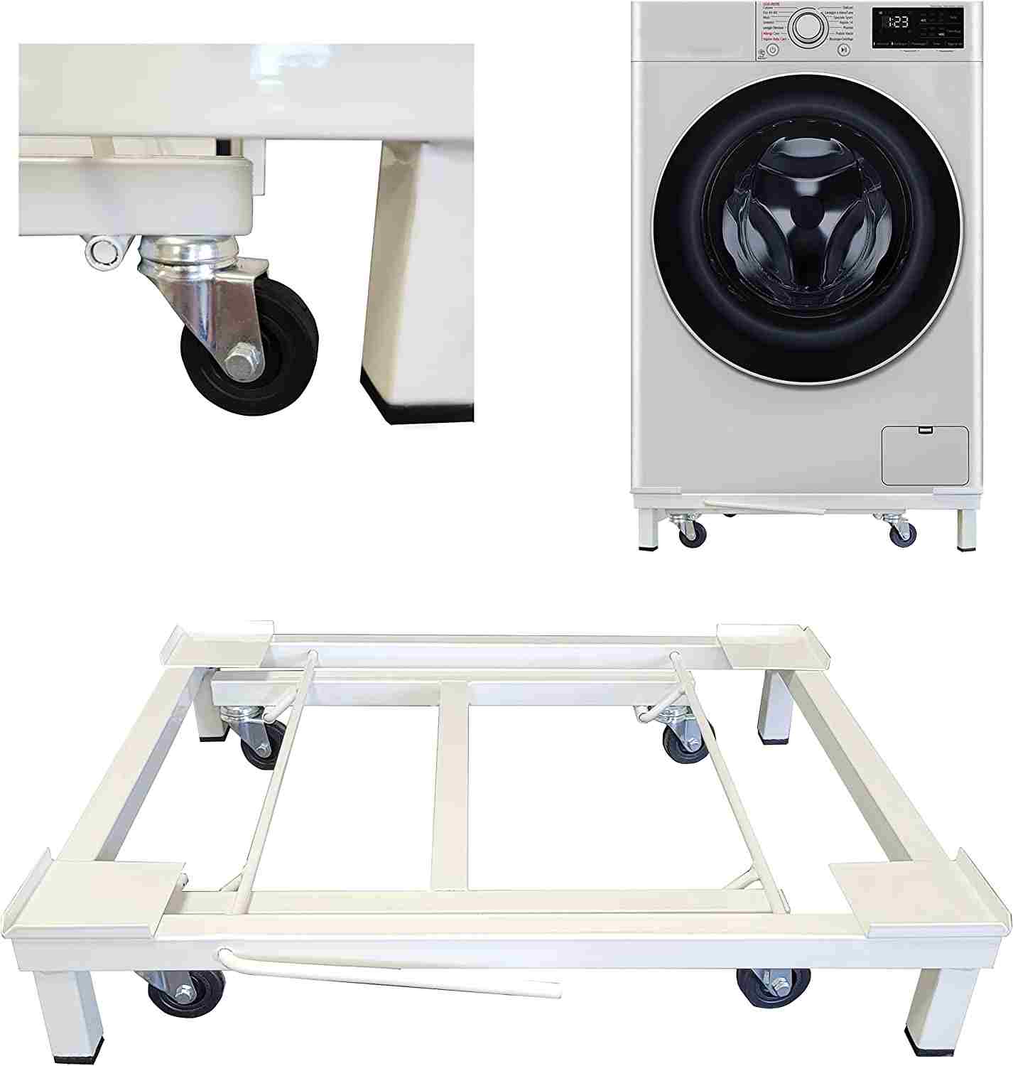

Pedana rialzo 10 cm.
del_user_293417
Ho visto adesso su Amazon l'articolo in oggetto.
Sembra interessante perché la mia lavatrice è praticamente incassata tra un muro ed un mobile e pertanto è di difficile mobilità, sia per ordinarie operazioni di pulizia sia per l'accesso nella parte retrostante per un eventuale guasto, smontaggio tubi, ecc... ecc...
Che ne dite? Sono prodotti vaidi?
Una volta regolati i piedini e messo tutto in bolla, fanno vibrare la lavatrice essendo che non poggia più su un pavimento?
Accertati che i 4 piedi quadrati siano saldati alla struttura, non avvitati .
Per evitare che il tutto "vada in giro" per il locale conviene incollare sul pavimento 2 "feltrini"
abbondantemente più larghi nella posizione occupata dai piedi anteriori.
Buona giornata !
del_user_293417
Ciao e grazie.
Confermo piedini saldati alla struttura i quali, per altro, hanno la base in gomma.
Devo comunque mettere dei feltrini? se sì, quali?
Quelle rotelle mi sembrano proprio retrattili.
del_user_293417
In effetti lo sono ma alla fine non la ho comprata in quanto, lette le recensioni, pare che la leva frontale che va a retrarre le rotelle  vada a cozzare contro il frontale della lavatrice... a meno di non avere una parte piatta tipo le LG.
La mia è leggermente bombata, quindi lascio perdere.
Modificato: da Allo92
Ho utilizzato un feltro autoadesivo di circa 10×20cm (come quelli che vanno sotto sedie e
tavoli, ma non ritagliato in più pezzi all' origine ).
Lo ho diviso in 2 parti, incollate poi al pavimento.
L' impronta lasciata dai piedi impedisce spostamenti casuali della Macchina.
Buona serata !
