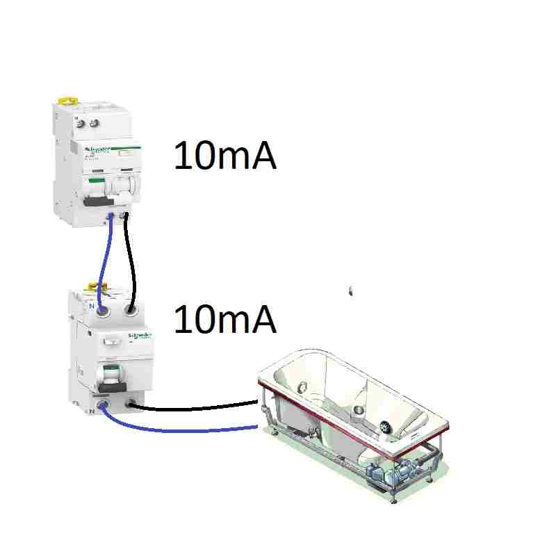

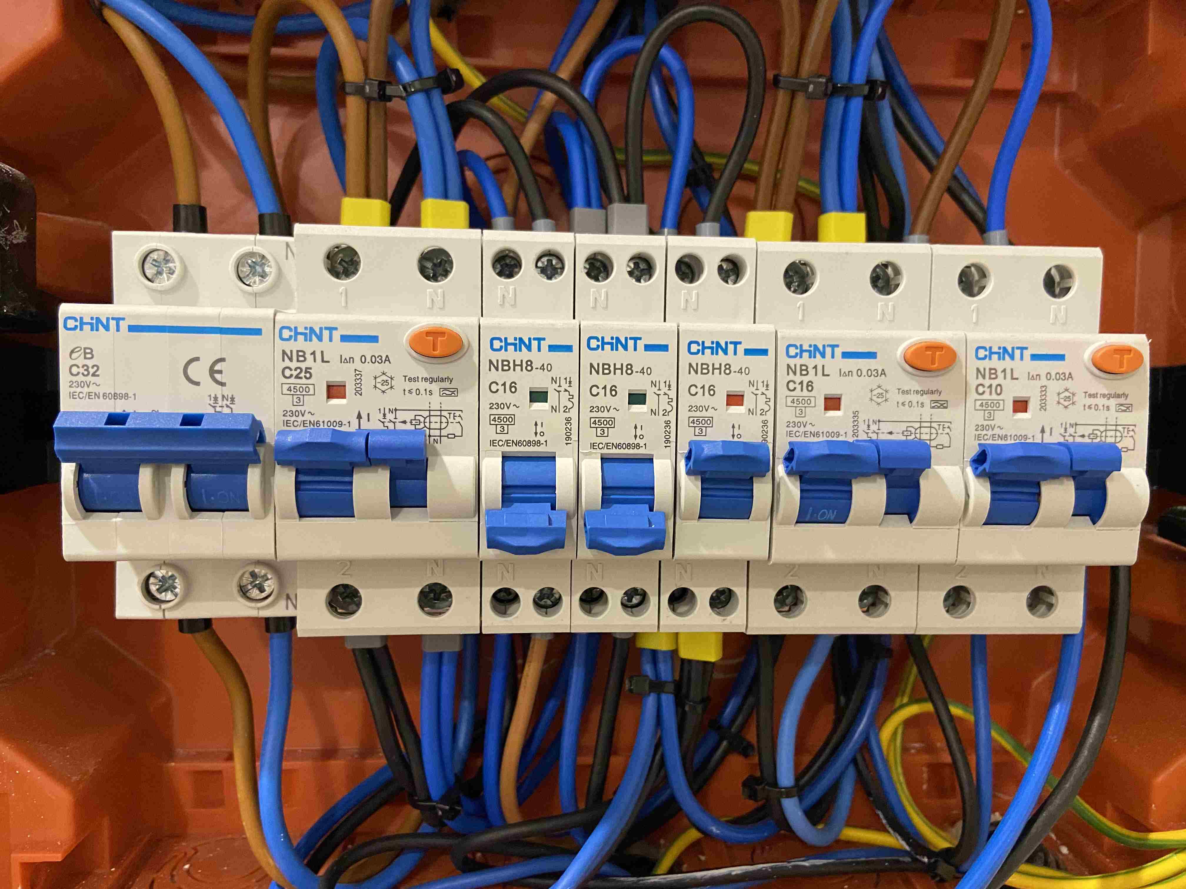

richi07 Inserito: 27 aprile 2023 Segnala Inserito: 27 aprile 2023 Ragazzi buon pomeriggio, nel ristrutturare la cucina ho fatto rifare l’impianto elettrico in cucina e con l’elettricista abbiamo pensato di fare così in base agli usi e consumi in casa:oltre ai mtd di luci e prese, come generale prese cucine un mtd c25, poi a seguire 4 mt così divisi: uno prese bancone + microonde ed eventuali prese tra cui macchinetta del caffè, uno prese isola a cui metterò una piastra a induzione 2 fuochi di picco 3500w( usata in caso venga terminata la bombola del gas) più le prese sull’isola, una linea forno+frigo, una linea lavastoviglie+cantina vini; le prese che sono nascoste e non accessibile sono comandate da bipolari(lavastoviglie, cantina, microonde). I magnetotermico tra loro si possono collegare, sicuramente sbaglierò, in serie cioè dal generale entra nel primo poi esce e va nel secondo è così via, oppure dal generale faccio partire 4 linee separate ad ogni singolo mt? qual’è la differenza ? ad oggi dal generale escono 2 linee una cucina una generale prese e poi da generale prese va in generale cucina,dal mt generale invece è meglio fare partite 3 linee 1 cucina, 1 generale prese e 1 generale luce o vanno bene in serie? sicuramente avrò sbagliato qualche termine e chiedo scusa in anticipo. Vi ringrazio tanto
luigi69 Inserita: 27 aprile 2023 Segnala Inserita: 27 aprile 2023 (modificato) Ciao Richi sempre molto difficile giudicare a distanza la corretta divisione delle linee , io posso consigliare una cosa 18 minuti fa, richi07 ha scritto: I magnetotermico tra loro si possono collegare, sicuramente sbaglierò, in serie cioè dal generale entra nel primo poi esce e va nel secondo è così via, oppure dal generale faccio partire 4 linee separate ad ogni singolo mt? qual’è la differenza ? per la distribuzione a monte dei magnetotermici , usa i ponticelli gia pronti , in rame rigido , è tutto un altro lavoro rispetto ai ponticelli di filo Bisogna solo capire un attimo che magnetotermici userai , se il classico 1polo + N , sia Bticino che Schneider, puoi usare i ponticelli passo 19 mm Legrand , art. 4 049 26 ogni azienda che produce interruttori li fa, bisogna sempre vedere il passo ( cioè se usi prodotti a due poli o 1+N ) e logicamente , la disponibilità in commercio presso i tuoi fornitori Modificato: 27 aprile 2023 da luigi69
richi07 Inserita: 27 aprile 2023 Autore Segnala Inserita: 27 aprile 2023 1 ora fa, luigi69 ha scritto: Ciao Richi sempre molto difficile giudicare a distanza la corretta divisione delle linee , io posso consigliare una cosa per la distribuzione a monte dei magnetotermici , usa i ponticelli gia pronti , in rame rigido , è tutto un altro lavoro rispetto ai ponticelli di filo Bisogna solo capire un attimo che magnetotermici userai , se il classico 1polo + N , sia Bticino che Schneider, puoi usare i ponticelli passo 19 mm Legrand , art. 4 049 26 ogni azienda che produce interruttori li fa, bisogna sempre vedere il passo ( cioè se usi prodotti a due poli o 1+N ) e logicamente , la disponibilità in commercio presso i tuoi fornitori Ciao Luigi, intanto grazie, ho fatto la foto al quadro, devi considerare che va aggiunto un mt c16 per un altra linea delle prese cucina
luigi69 Inserita: 28 aprile 2023 Segnala Inserita: 28 aprile 2023 Sicuramente i ponticelli il codice che ti ho scritto dovrebbe andare bene una domanda tutti da 16 ? non hai una linea piu "piccola" per luce e cappa ? coem dico...leggevo alla veloce... comunque con i puntalini sicuramente le connessioni sono molto buone , affidabili
piergius Inserita: 28 aprile 2023 Segnala Inserita: 28 aprile 2023 (modificato) 23 ore fa, richi07 ha scritto: una linea forno+frigo Oltre a non ubicare Forno e Frigo adiacenti, " conviene" non alimentarli sotto lo stesso Differenziale. Gli Elettrodomestici di maggior Potenza come il Forno causano Dispersioni Fisiologiche elevate; Inoltre, assentandosi da casa, si può decidere di lasciare OFF il relativo Differenziale. - Infatti il Frigo sembra un Grande Elettrodomestico per le sue dimensioni. In realtà fa parte dei Servizi in funzione H24, e, data la minore Potenza Nominale, può stare sotto l' M. T. D. C10 delle Luci. ( ulteriore vantaggio : se le luci non si accendono, sai che pure il Frigo è spento e provvedi senza che si rovini il contenuto ) - Buona serata ! Modificato: 28 aprile 2023 da piergius Ortografia
del_user_155042 Inserita: 28 aprile 2023 Segnala Inserita: 28 aprile 2023 (modificato) Quote Infatti il Frigo sembra un Grande Elettrodomestico per le sue dimensioni. In realtà fa parte dei Servizi in funzione H24, e, data la minore Potenza Nominale, può stare sotto l' M. T. D. C10 delle Luci. Il frigo ? Sotto Luci ? Quote nel ristrutturare la cucina ho fatto rifare l’impianto elettrico in cucina e con l’elettricista abbiamo pensato di comprare Chint ? Modificato: 28 aprile 2023 da bypass
richi07 Inserita: 29 aprile 2023 Autore Segnala Inserita: 29 aprile 2023 15 ore fa, bypass ha scritto: Il frigo ? Sotto Luci ? comprare Chint ? 19 ore fa, piergius ha scritto: Oltre a non ubicare Forno e Frigo adiacenti, " conviene" non alimentarli sotto lo stesso Differenziale. Gli Elettrodomestici di maggior Potenza come il Forno causano Dispersioni Fisiologiche elevate; Inoltre, assentandosi da casa, si può decidere di lasciare OFF il relativo Differenziale. - Infatti il Frigo sembra un Grande Elettrodomestico per le sue dimensioni. In realtà fa parte dei Servizi in funzione H24, e, data la minore Potenza Nominale, può stare sotto l' M. T. D. C10 delle Luci. ( ulteriore vantaggio : se le luci non si accendono, sai che pure il Frigo è spento e provvedi senza che si rovini il contenuto ) - Buona serata ! Il 28/4/2023 alle 07:43 , luigi69 ha scritto: Sicuramente i ponticelli il codice che ti ho scritto dovrebbe andare bene una domanda tutti da 16 ? non hai una linea piu "piccola" per luce e cappa ? coem dico...leggevo alla veloce... comunque con i puntalini sicuramente le connessioni sono molto buone , affidabili Intanto grazie a tutti, cercherò di rispondere un po’ a tutti. Le linee da 16 dopo il c25 mtd sono solo delle prese della cucina, l’mtd c16 a seguire è per le prese del corridoio della stanza adiacente e un bagno dove per ora è attaccata la lavatrice nell’attesa che finiscano i lavori, ma poi si attaccherà al massimo un phon. A seguire mtd c10 per la linea luci cucina stanza e bagno. Nessun elettrodomestico per fortuna e adiacente ad altri, non so magari per problema di dissipazione di calore. La linea cappa non c’è poiché non vi sarà cappa. Pensavo se sconsigliate di attaccare il frigo allo stesso mt di forno e/o lavastoviglie o di ulteriori prese della cucina, se lo attacco all mtd delle prese della stanza e del bagno? Per i chint, ho già altri chint in altri quadri di casa, per avere una sorta di uguaglianza e ad oggi non ho riscontrato problemi. Come marca non va bene? Grazie ancora a tutti e con la scusa vi auguro un sereno week end
del_user_155042 Inserita: 29 aprile 2023 Segnala Inserita: 29 aprile 2023 (modificato) Quote Per i chint, ho già altri chint in altri quadri di casa, per avere una sorta di uguaglianza e ad oggi non ho riscontrato problemi. Come marca non va bene? almeno per le linee del bagno metti diffrenziali seri . Modificato: 29 aprile 2023 da bypass
richi07 Inserita: 29 aprile 2023 Autore Segnala Inserita: 29 aprile 2023 20 minuti fa, bypass ha scritto: almeno per le linee del bagno metti diffrenziali seri . scusa l’ignoranza cos’ha che non va la marca chint?
leleviola Inserita: 29 aprile 2023 Segnala Inserita: 29 aprile 2023 27 minuti fa, bypass ha scritto: almeno per le linee del bagno metti diffrenziali seri . più che seri mettere differenziali da 10mA e non i convenzionali 30mA, le dispersioni in bagno e i più facili contatti diretti possono essere molto più pericolosi e letali e un differenziale più sensibile per le sole prese del bagno è fortemente consigliato
del_user_155042 Inserita: 29 aprile 2023 Segnala Inserita: 29 aprile 2023 Quote scusa l’ignoranza cos’ha che non va la marca chint? Nulla, vanno "bene" ,, Ps. Se no Maurizio Colombi mi "strozza" come la Biticino. 😂
del_user_155042 Inserita: 29 aprile 2023 Segnala Inserita: 29 aprile 2023 (modificato) Quote più che seri mettere differenziali da 10mA e non i convenzionali 30mA Siccuramente 10mA per i bagni . Ma se al banco devo scegliere tra un Chint da 10mA e un Schneider, ABB, da 30 mA, SICURO non prendo quello della Chint da 10 mA. , Non mi sento tranquillo fare la doccia con a monte un Chint da 10mA che decide se vivo o muoio . Poi restando in tema, per gli ambienti sensibili come i bagni , vasche ecc, Normalmente io aplico sempre la ridondanza , 2 differenzialiin verticale : 30 mA e 10mA , Meglio ancora 10mA e 10mA Modificato: 29 aprile 2023 da bypass
richi07 Inserita: 29 aprile 2023 Autore Segnala Inserita: 29 aprile 2023 11 minuti fa, bypass ha scritto: Siccuramente 10mA per i bagni . Ma se al banco devo scegliere tra un Chint da 10mA e un Schneider, ABB, da 30 mA, SICURO non prendo quello della Chint da 10 mA. , Non mi sento tranquillo fare la doccia con a monte un Chint da 10mA che decide se vivo o muoio . Poi restando in tema, per gli ambienti sensibili come i bagni , vasche ecc, Normalmente io aplico sempre la ridondanza , 2 differenzialiin verticale : 30 mA e 10mA , Meglio ancora 10mA e 10mA grazie ancora, lo dirò all’elettricità così da poterlo sostituire, quantomeno per il bagno; Cosa intendi per ridondanza?
del_user_155042 Inserita: 29 aprile 2023 Segnala Inserita: 29 aprile 2023 Quote Cosa intendi per ridondanza? questo :
richi07 Inserita: 29 aprile 2023 Autore Segnala Inserita: 29 aprile 2023 45 minuti fa, bypass ha scritto: questo : i due interruttori da 10ma sono uguali? dalla foto non si capisce bene ma sembrano avere delle differenze
del_user_155042 Inserita: 29 aprile 2023 Segnala Inserita: 29 aprile 2023 Sopra Magneto termico differenziale B 16A 10mA Sotto differenziale puro 25A 10mA .
