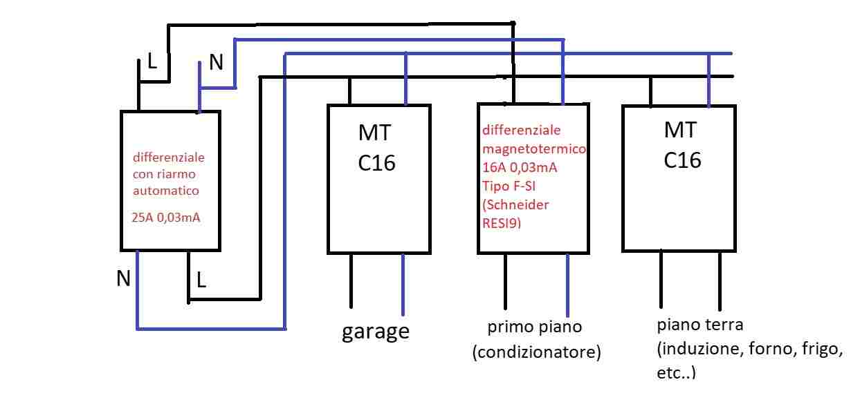

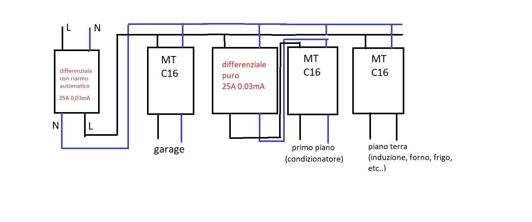

reka Inserita: 18 maggio 2023 Segnala Inserita: 18 maggio 2023 per me potresti lasciare il piano terra e garage sotto il riarmo e mettere un altro puro per il primo piano e l'altro magnetotermico. se rimane spazio puoi mettere un sezionatore o un MT come generale quadro.
maxlugaresi Inserita: 18 maggio 2023 Autore Segnala Inserita: 18 maggio 2023 quindi se ho capito dovrebbe venire uno schema così come da immagine? Ma essendo il nuovo differenziale sotto all'attuale differenziale non c'è il rischio che scatta comunque perchè quest'ultimo non regge?
reka Inserita: 18 maggio 2023 Segnala Inserita: 18 maggio 2023 se ne aggiungi uno devi collegarlo a monte dell'altro sennò è inutile. ma nella foto si vedono 4 MT, nello schema ne metti solo tre è giusto?
maxlugaresi Inserita: 18 maggio 2023 Autore Segnala Inserita: 18 maggio 2023 (modificato) si nella nuova predisposizione sono 3 MT, uno garage, uno piano terra e uno primo piano. Nell'ultimo schema ho aggiunto un differenziale come da vostre indicazioni a cui vado a collegare il MT del primo piano. Non mi è chiaro però come devo collegarlo il nuovo differenziale..lo devo far andare sopra all'attuale differenziale? così però se dovesse scattare il primo piano non viene riarmato in automatico.. Modificato: 18 maggio 2023 da maxlugaresi
Xxxxbazookaxxxx Inserita: 18 maggio 2023 Segnala Inserita: 18 maggio 2023 Di chiamare un elettricista non se ne parla assolutamente,giusto? Sarebbe come evocare satana,vi leggo dal primo messaggio aspettando che il proprietario si ravveda e chiami un professionista invece di continuare a sabotarsi l’impianto elettrico di casa o che qualcuno gli dia tale consiglio. Almeno cambiate settore qui siamo su climatizzazione,e il problema come avevo intuito dal primo messaggio e avuto certezza nel terzo non è la macchina ma il padrone.
maxlugaresi Inserita: 18 maggio 2023 Autore Segnala Inserita: 18 maggio 2023 Si hai ragione ma quella alla fine era l’ultima spiaggia 😃 mil forum serve a questo e grazie ai vostri preziosi consigli ci sto arrivando quasi in fondo! Mi rimane solo da capire che tipo di differenziale aggiungere e come aggiungerlo all’impianto..
Xxxxbazookaxxxx Inserita: 18 maggio 2023 Segnala Inserita: 18 maggio 2023 44 minutes ago, maxlugaresi said: mil forum serve a questo Max senza offesa ma non vedo un risparmio nel riuscire a rovinare un trial da 3000€ e altri elettrodomestici a forza di tentativi,ho visto le foto e ti consiglio un professionista che controlli quello già fatto,terra e dispersione e rimetta fasi e neutri al posto giusto.
alighi Inserita: 18 maggio 2023 Segnala Inserita: 18 maggio 2023 Il 28/4/2023 alle 15:18 , maxlugaresi ha scritto: Su quello da 10 ci sarebbe il trialsplit, il monosplit e tutte le luci e prese del primo piano metti un differenziale magnetotermico da 16A collegato sopra il ripristinabile solo per i clima con linea da 2,5, e rimetti un magnetotermico da 10A per le luci e il resto del 1 piano se non hai spazio nel centralino esistono anche magnetotermici diifferenziali da 1 modulo tipo quelli della simens o anche altre marche. comunque sarebbe meglio che intervenisse un tecnico come suggerito da mauro occhioooooo a possibili e gravi incidenti
maxlugaresi Inserita: 18 maggio 2023 Autore Segnala Inserita: 18 maggio 2023 domani faccio la prova di installare questo https://www.tecnomat.it/it/diff-magnetoterm-abb-4-5ka-1p-n-16a-30ma-10058099/ in parallelo al riarmo dove poi ci collego il primo piano. dite che può andar bene? quindi fase e neutro che arrivano dal contatore si sdoppieranno una parte andrà nel riarmo e uno in questo magnetotermico differenziale che aggiungo giusto?
maxlugaresi Inserita: 18 maggio 2023 Autore Segnala Inserita: 18 maggio 2023 oppure dite che è meglio questo Tipo F? https://www.tecnomat.it/it/int-magn-diff-schneider-1p-n-16a-30ma-si-25016559/ lo sostiuisco all'attuale magnetotermico del primo piano giusto?
maxlugaresi Inserita: 19 maggio 2023 Autore Segnala Inserita: 19 maggio 2023 ok quindi posso prendere lo Scheneider RESI9 quello del secondo link indicato sopra? è un tipo F-SI va bene comunque? Vi allego uno schema di come andrebbe montato..mi date conferma se secondo voi va bene? grazie mille!!!!
reka Inserita: 19 maggio 2023 Segnala Inserita: 19 maggio 2023 sì lo schema è giusto però visto che sei in ballo due cose farei: -sistema la colorazione N-L nel quadro. -aggiungi un sezionatore a monte di tutto.
maxlugaresi Inserita: 19 maggio 2023 Autore Segnala Inserita: 19 maggio 2023 niente ho provato a mettere quel differenziale MT ma non regge ancora..posso tenere attivato o il differenziale con riarmo o quello nuovo che ho aggiunto.
reka Inserita: 19 maggio 2023 Segnala Inserita: 19 maggio 2023 mi sa che devi chiamare un elettricista davvero, se li hai collegati in parallelo come dicevi i due non sono vincolati da nulla! secondo me, come si era già detto, hai mischiato qualche linea.
maxlugaresi Inserita: 19 maggio 2023 Autore Segnala Inserita: 19 maggio 2023 altra cosa strana è che collegando il differenziale MT sul primo piano che avevo messo prima in sostituzione del riarmo per riuscire a tenere attivati tutti i piani (quello da 0,3mA) e lo metto in parallelo del riarmo non riesco comunque a tenere attivato tutto. L'unico modo per farlo andare è tenere solo il differenziale MT da 0,3 isolando quindi anche il riarmo..
maxlugaresi Inserita: 20 maggio 2023 Autore Segnala Inserita: 20 maggio 2023 Finalmente ce l’abbiamo fatta..c’era una linea e un neutro del primo piano che andavano con le MT del piano terra..li ho collegati sotto al differenziale MT nuovo e adesso funziona alla grande!!! Grazie mille davvero a tutti! Adesso mi rimane da capire perché ho le fasi e neutro invertite ma per quello chiamo chi mi ha fatto il fotovoltaico o apro un post nella sezione elettrica. Grazie!
