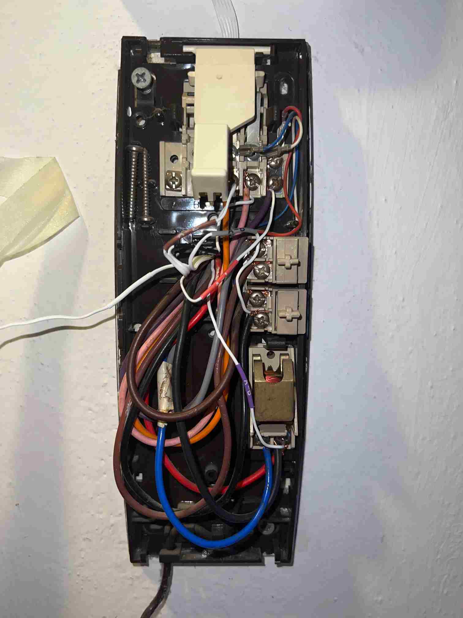

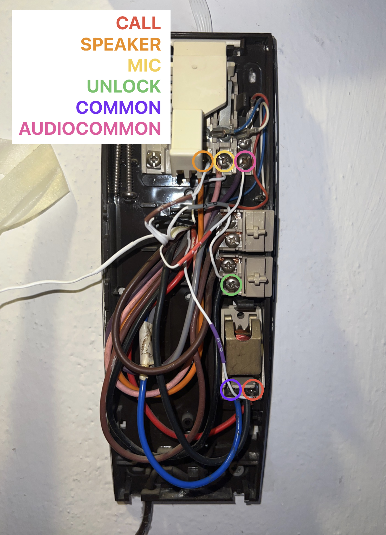

sldsnk Inserito: 27 aprile 2023 Segnala Share Inserito: 27 aprile 2023 Salve a tutti, ho già provato a setacciare il forum ma nessuno sembra avere il mio problema. Ho installato il Ring con il cavo "A" come nell'immagine (ignorate i cavi bianchi): Riesco a rilevare la chiamata e a parlare con l'interlocutore. Tuttavia non riesco ad aprire il cancello, per poterlo fare devo scollegare common dal ronzatole e collegarlo alla porta immediatamente sopra al cerchio verde. Come posso risolvere? Link al commento Condividi su altri siti More sharing options...
enricodamico Inserita: 5 aprile 2024 Segnala Share Inserita: 5 aprile 2024 Stesso problema, nessuno ha risolto? Grazie in anticipo Link al commento Condividi su altri siti More sharing options...
