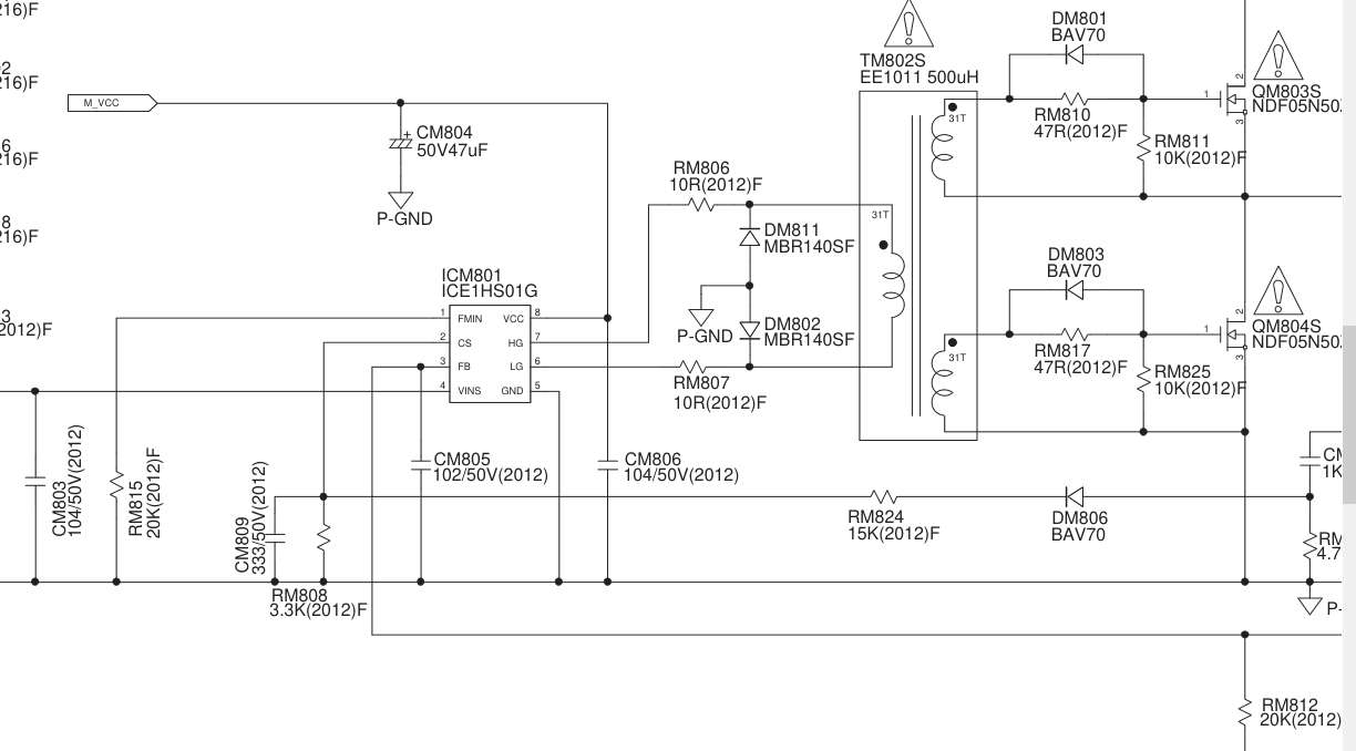

Samsung UE40D5000 spento
Buongiorno a tutti. Ho questo Samsung che non accende nessun lampeggio led. main BN41-01661A Psu Bn44-00422A.
La tensione di 5v è presente. La mvcc che alimenta icm801 è di 13v.tutte le altre tensioni sono assenti. Il cliente mi ha detto che sotto i Mos qm803-qm804 ha visto delle sfiammate. I Mos sono buoni.
Modificato: da ralph65
