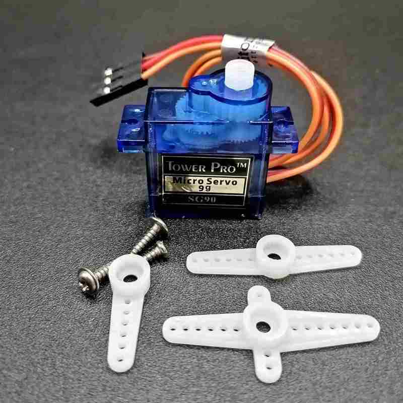

yellow Inserito: 28 aprile 2023 Segnala Inserito: 28 aprile 2023 Buongiorno a tutti, è possibile comandare il potenziometro di questa scheda con un ricevitore RC? Che tipo di segnale controlla il potenziometro? Metto le foto della scheda e del ricevitore. Grazie.
Dumah Brazorf Inserita: 28 aprile 2023 Segnala Inserita: 28 aprile 2023 A farla lurida visto che hai un controller rc perchè non giri il potenziometro con un motorino servo?
Livio Orsini Inserita: 28 aprile 2023 Segnala Inserita: 28 aprile 2023 51 minuti fa, Dumah Brazorf ha scritto: perchè non giri il potenziometro con un motorino servo? Si è forse la soluzione più semplice ed efficace.
yellow Inserita: 28 aprile 2023 Autore Segnala Inserita: 28 aprile 2023 Non posso perchè devo controllare il motore sia avanti che indietro.
NovellinoXX Inserita: 28 aprile 2023 Segnala Inserita: 28 aprile 2023 (modificato) I così detti "servo" vanno sia avanti che indietro Modificato: 28 aprile 2023 da NovellinoXX
yellow Inserita: 28 aprile 2023 Autore Segnala Inserita: 28 aprile 2023 (modificato) Ho costruito un sistema elettromeccanico con servi e potenziometri a slitta che funziona. Vorrei evitare di utilizzarli, se è possibile, comandando direttamente il potenziometro con la ricevente ma è molto difficile dato che con lo stesso impulso devo sia invertire il senso di marcia che accelerare il motore. Magari un esperto di Arduino potrebbe propormi qualcosa. Modificato: 28 aprile 2023 da yellow
Livio Orsini Inserita: 28 aprile 2023 Segnala Inserita: 28 aprile 2023 (modificato) Quote Magari un esperto di Arduino potrebbe propormi qualcosa Le uniche alternative al microservo sono: una prolunga meccanica o sostiuire, se possibile, il potenziometro con un potenziometro elettronico. Modificato: 28 aprile 2023 da Livio Orsini
NovellinoXX Inserita: 28 aprile 2023 Segnala Inserita: 28 aprile 2023 (modificato) Non capisco perchè il "servo" non ti va bene: basta allineare meccanicamente i rispettivi assi e collegarli tramite un giunto di accoppiamento. Modificato: 28 aprile 2023 da NovellinoXX
