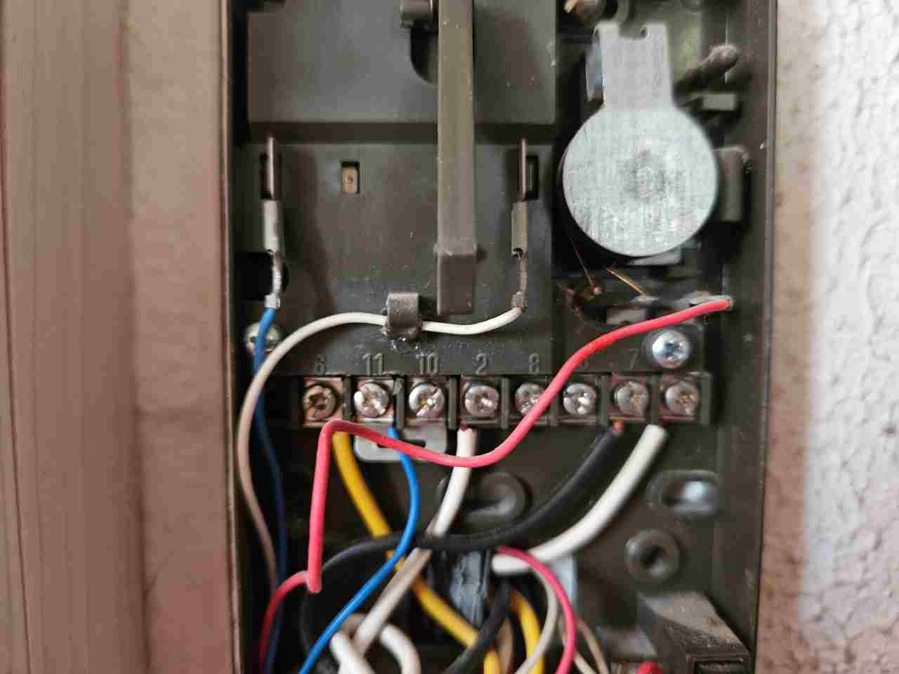

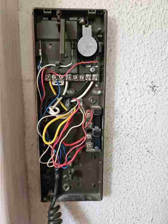

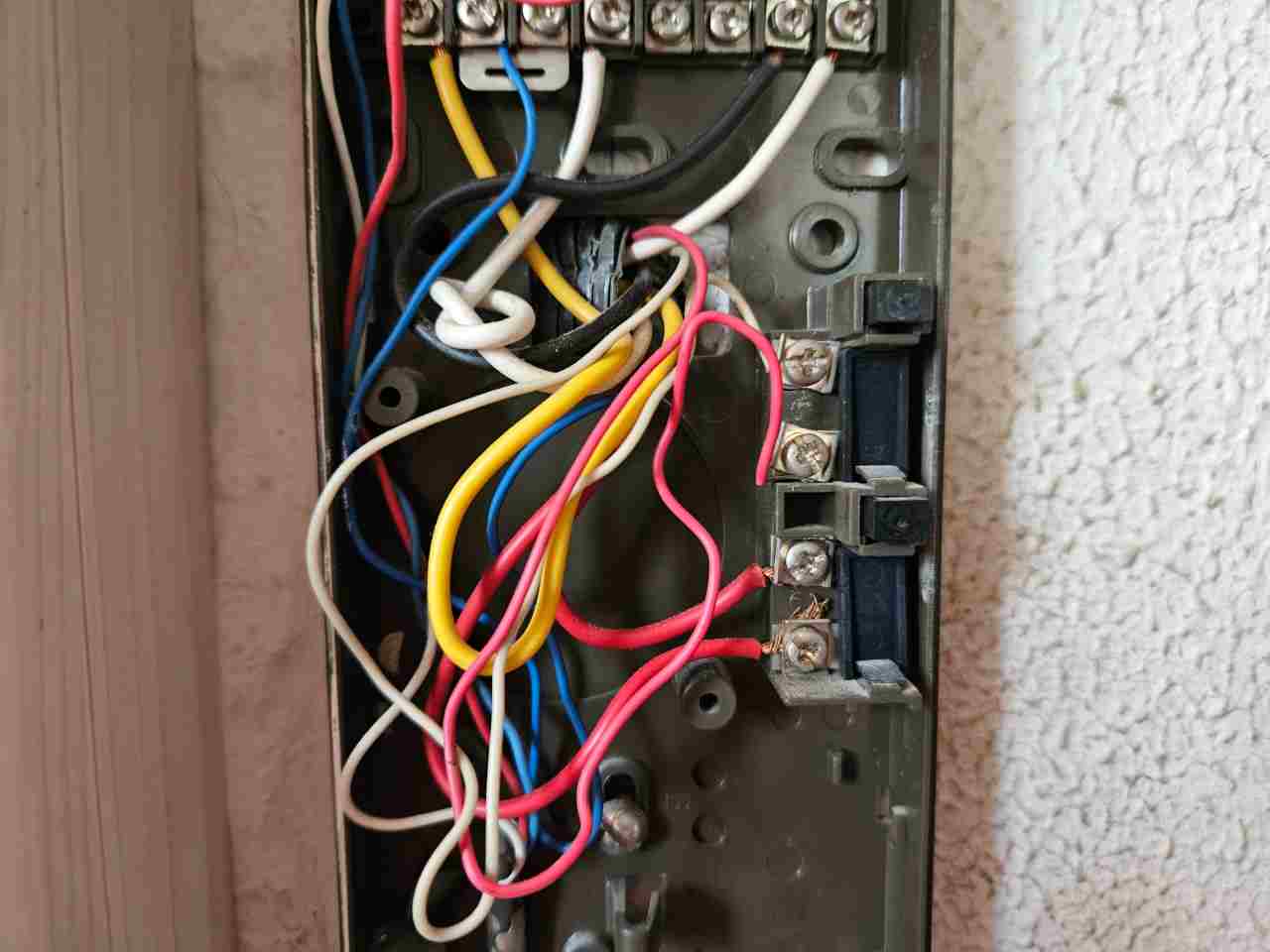

ring intercom e urmet 1030/10B (credo)
suynad
Salve, spero che qualcuno possa aiutarmi, ho comprato il ring dopo aver chiesto all'assistenza di intercom se il mio citofono fosse compatibile in quanto non conoscevo la marca e non c'era scritta. Mi hanno detto che si trattava di un ring intercom 1030/10B e che era compatibile. Ho acquistato e installato e seguendo lo schema suggerito mi sono fermato in quanto mi suggeriva di montare i cavi sulla morsettiera su numeri dove non sono presenti cavi (forse non era il modello preciso o era stato montato male il mio citofono?)
Allego foto del mio citofono, sperando che qualcuno sappia suggerirmi in che posizioni dovrei mettere.
Grazie mille in anticipo :-)
Link al commento
Condividi su altri siti
Roberto Garoscio
Guarda, tu hai tre comuni diversi: comune fonica, comune chiamata e comune apertura, ci sono già problemi con coloro che hanno solo due comuni diversi non voglio pensare ai problemi che avresti tu...
Link al commento
Condividi su altri siti
