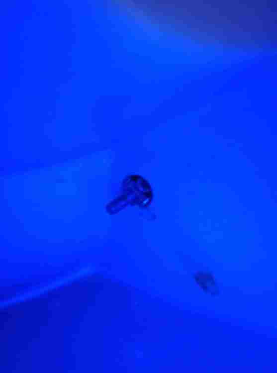

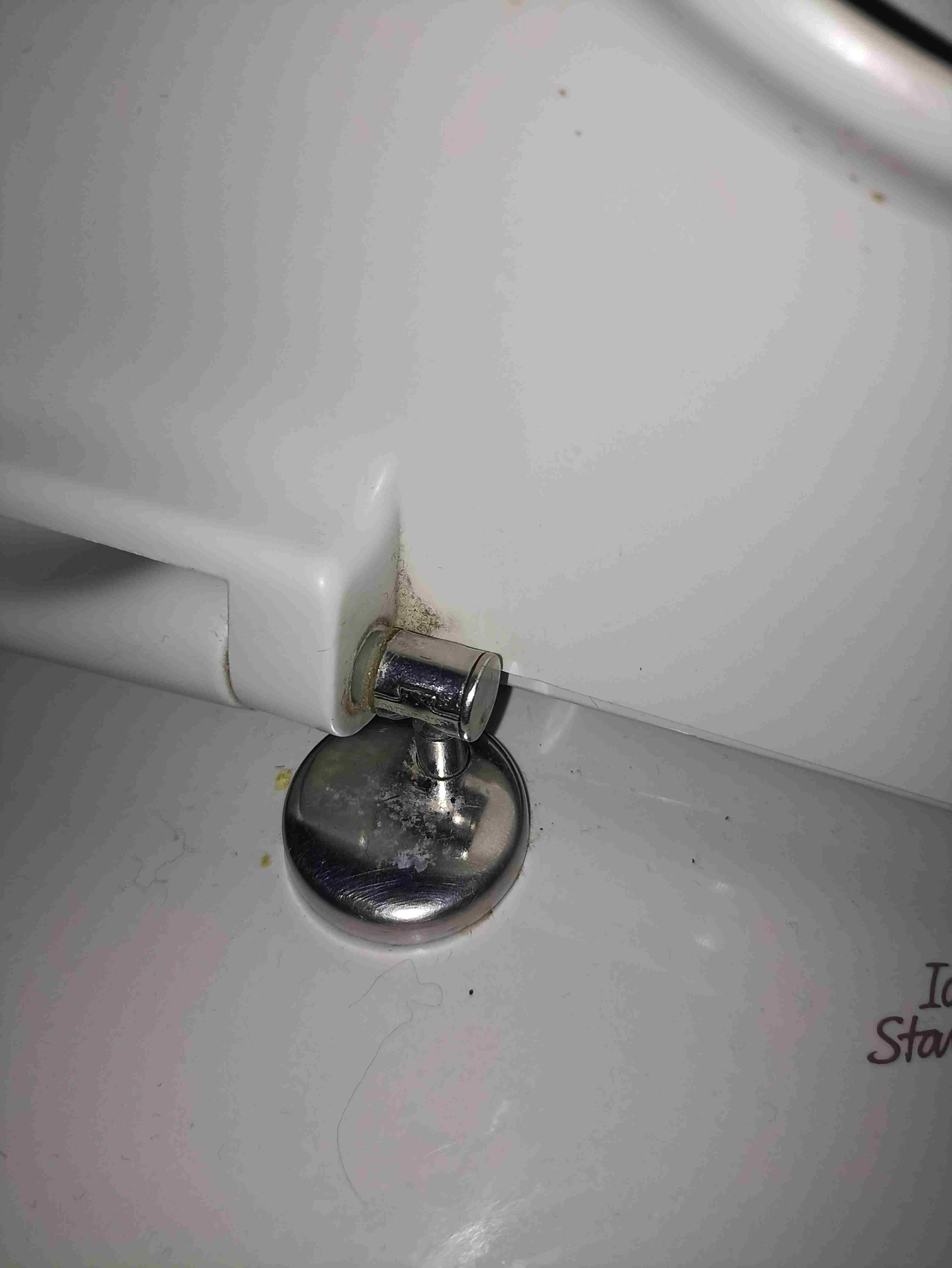

smontare cerniere tavoletta esedra
Ciao.
Mi scuso in anticipo per la banalità del problema.
Vecchia tavoletta ideal standard Esedra.
Qualcuno sa come si smontino le cerniere? Non ci sono brugole, non riesco a capire come si sblocchino dai perni.
Modificato: da archiwalter
Devi tirare fuori il perno che sta di lato
Può essere avvitato o a pressione non ricordo
Ciao. La testa mi pare troppo sottile per essere quella di una vite. Appena sono sul posto, provo ad infilarci il taglio di un cacciavite e vedo se esce a pressione. Ti aggiorno. Grazie 1000
