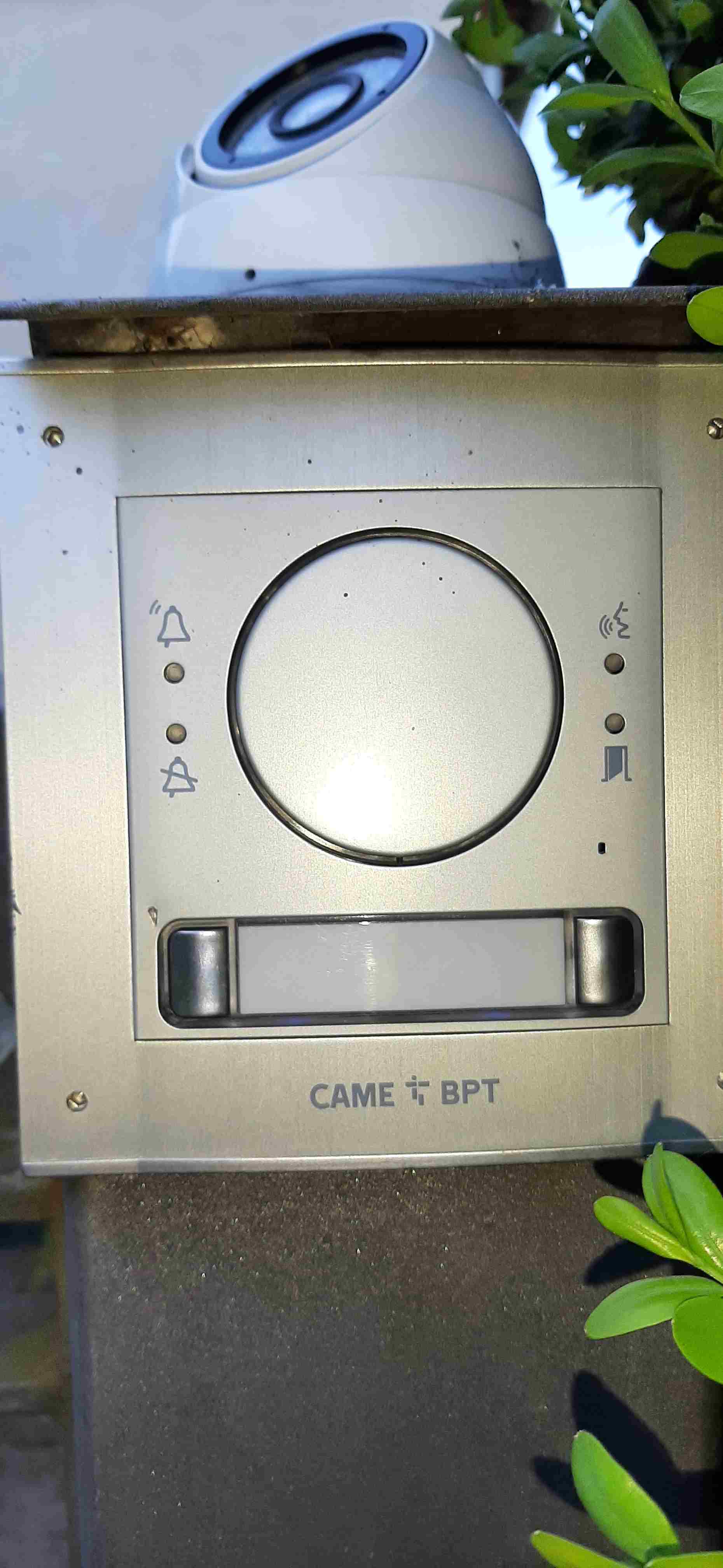

giovanni1946 Inserito: 28 aprile 2023 Segnala Inserito: 28 aprile 2023 Salve a tutti, ho una vicina di casa molto anziana alla quale non gli funziona più il campanello della postazione esterna e vorrei poterla aiutare. Ho fatto la foto del citofono, ma non sono riuscito a trovare niente di simile in rete. Qualcuno mi può aiutare a trovare il manuale di istruzioni, per capire almeno come si fa ad aprire questa postazione esterna? Prima c'era un vecchio citofono Terraneo che poi si guastò è fu sostituito da questo. Quando si preme il pulsante si accende la luce rossa del campanello ma in casa non suona. La signora mi ha assicurato che prima gli funzionava bene e poi ha smesso. Curiosità: non è che per caso è un campanello senza fili e, magari, si è scaricata la batteria? Grazie in anticipo a chi mi potrà dare informazioni in merito. Giovanni
Dumah Brazorf Inserita: 28 aprile 2023 Segnala Inserita: 28 aprile 2023 Pare un MTMA/01 con placca MTMFA2P https://www.came.com/it/installatori/soluzioni/videocitofonia/posti-esterni-audio/mtm-audio
