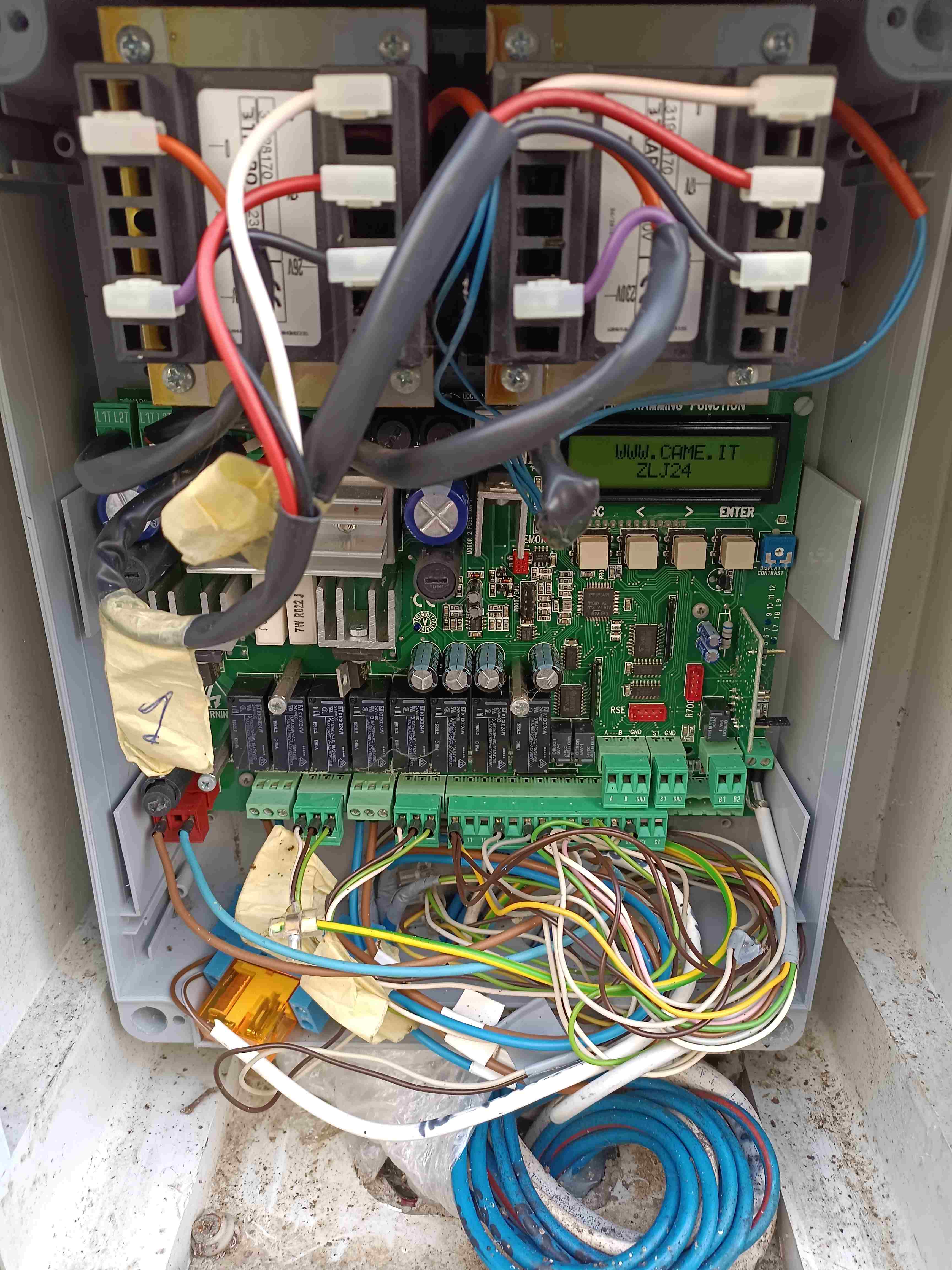

Cancello Came che non si chiude più
Gianni1980
Buonasera,
ho un cancello Came che monta scheda ZLJ24 con motori interrati. Da qualche giorno il cancello non si chiude più, azionando la chiusura il lampeggiante si accende ma i motori invece di chiudere vanno in apertura. Ho anche provato il test motori ma da sempre lo stesso problema di girare solo in apertura. La scheda non segnala nessuna anomalia, ho provato ad escludere le fotocellule, tramite i comandi sulla scheda (disattivando CY, mentre CX e CZ erano già disattivati) ma non si sblocca nulla. Chiedo se qualcuno ha qualche idea di quale possa essere il problema grazie
Link al commento
Condividi su altri siti
Ciao Gianni1980,
5 ore fa, Gianni1980 ha scritto:
ho un cancello Came............
Che modello / articolo preciso sono i motori?
Se riesci, sblocca i motori in manuale e porta le ante a metà corsa, poi ri-blocchi ed inverti i fili blu e marrone sui morsetti M1-N1 e M2-N2 e vedi se i motori si chiudono anziché andare solo in apertura.
Casomai se necessario, escludi anche gli encoder dalla programmazione e togli le relative morsettiere
https://static.came.com/doc/FA01081M04.pdf
Link al commento
Condividi su altri siti
