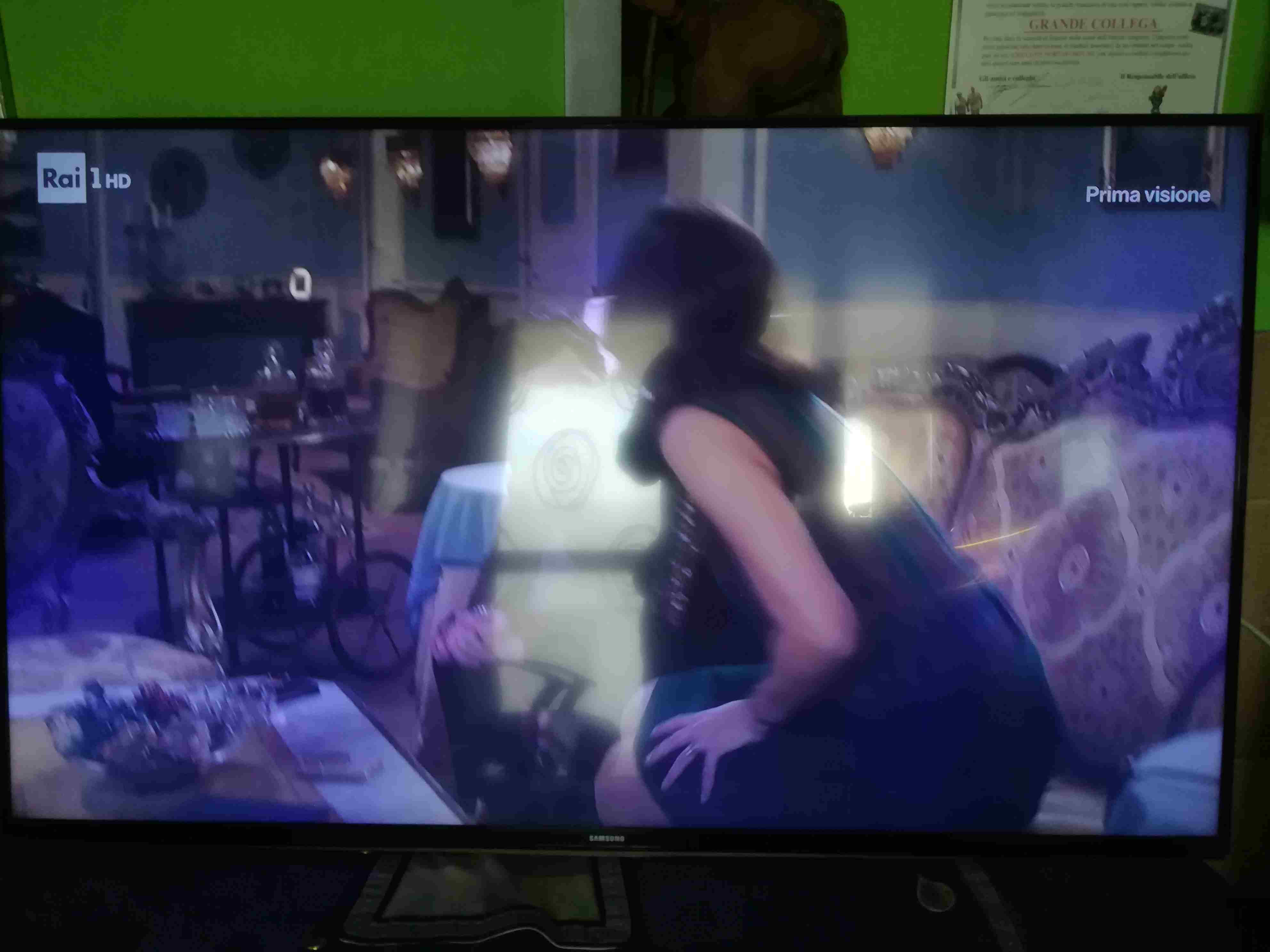

Samsung UE48J6202AK Problemi schermo
Buon giorno a tutti.
Da quache giorno il mio tv presenta delle macchie violacee ai lati dello schermo. Diciamo che e stato trasportato da un posto all altro piu volte. Non vorrei che avesse preso delle botte. Chiedo un vostro aiuto per risolvere il problema se possibile.
Grazie a tutti.
Avete fatto lavori in casa, tipo trapani, demolitori?
Grazie per la risposta.
Nessun lavoro in casa pero il tv e stato trasportato piu volte nonn vorrei avesse preso degli urti e magari si e staccato qcosa all interno.
Bohhh
Da quel poco che si vede perché la foto non è un gran che, andrebbe meglio fotografato un test, tipo Test LCD su YouTube, ma sembra che ci sono i led andati, non c'entrano le botte ma qualcos'altro, è andata via la corrente magari?
Modificato: da 3kek1
Ciao ho prestato questo tv ad un mio amico e quando me lo ha riportato presentava questo difetto.
Ho controllato i collegamenti interni flat e connettori ma sembrano ok.
Non c e stata mancanza di corrente almeno a casa mia.
Grazie x la risposta
Va be allora vedi che non sai? Potrebbe essere successo di tutto a casa dell'amico, perché hai rimesso la stessa foto? Comunque vista la descrizione dei fatti ha preso una stecca dalla presa elettrica e devi cambiare i led. Stop.
Ok allora devo controllare i led.
Per errore ho postato la foto piu volte.
Ho fatto casino.
Chiedo scusa.
Grazie.
