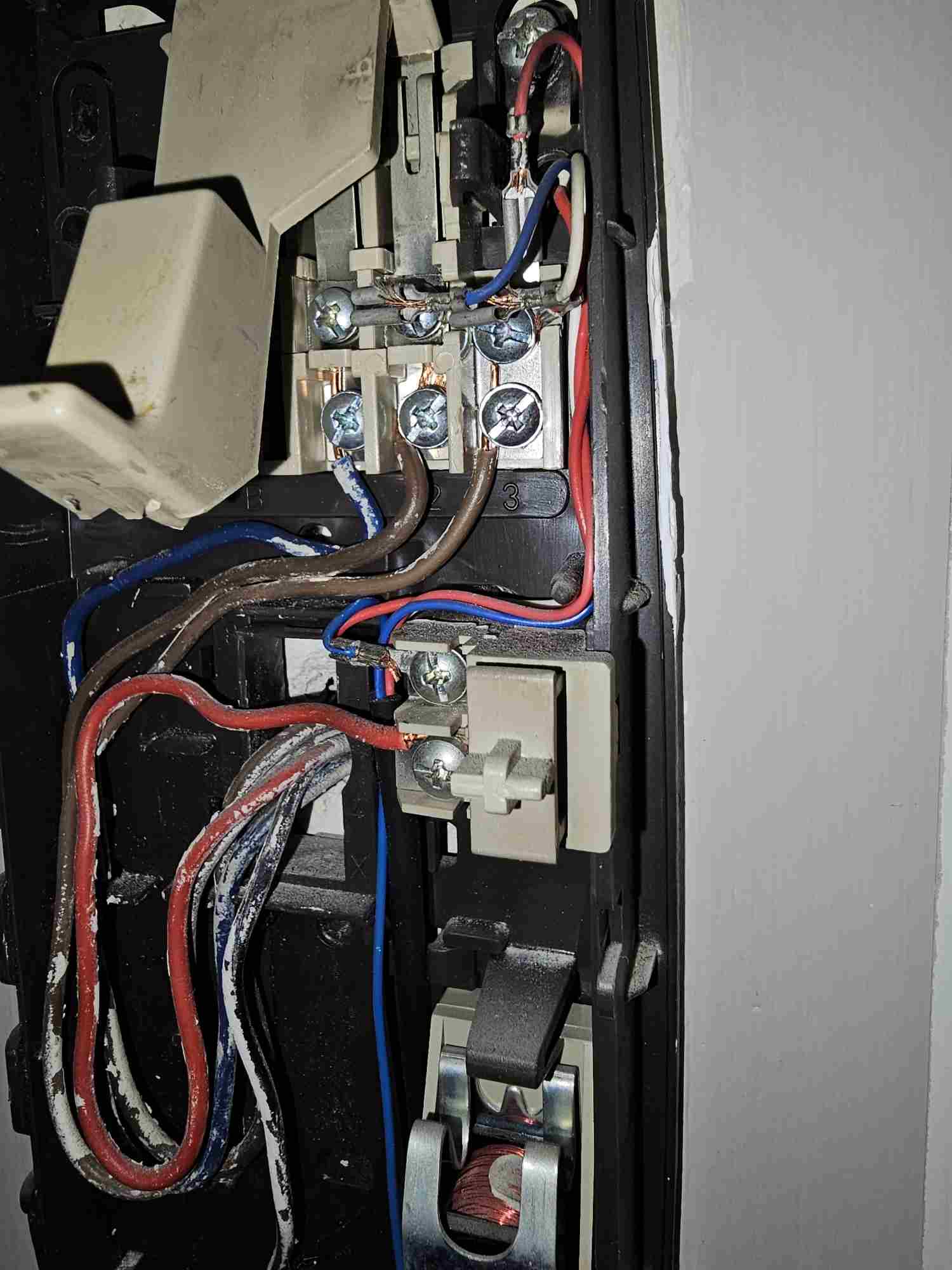

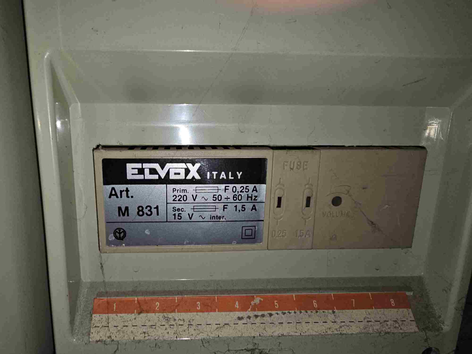

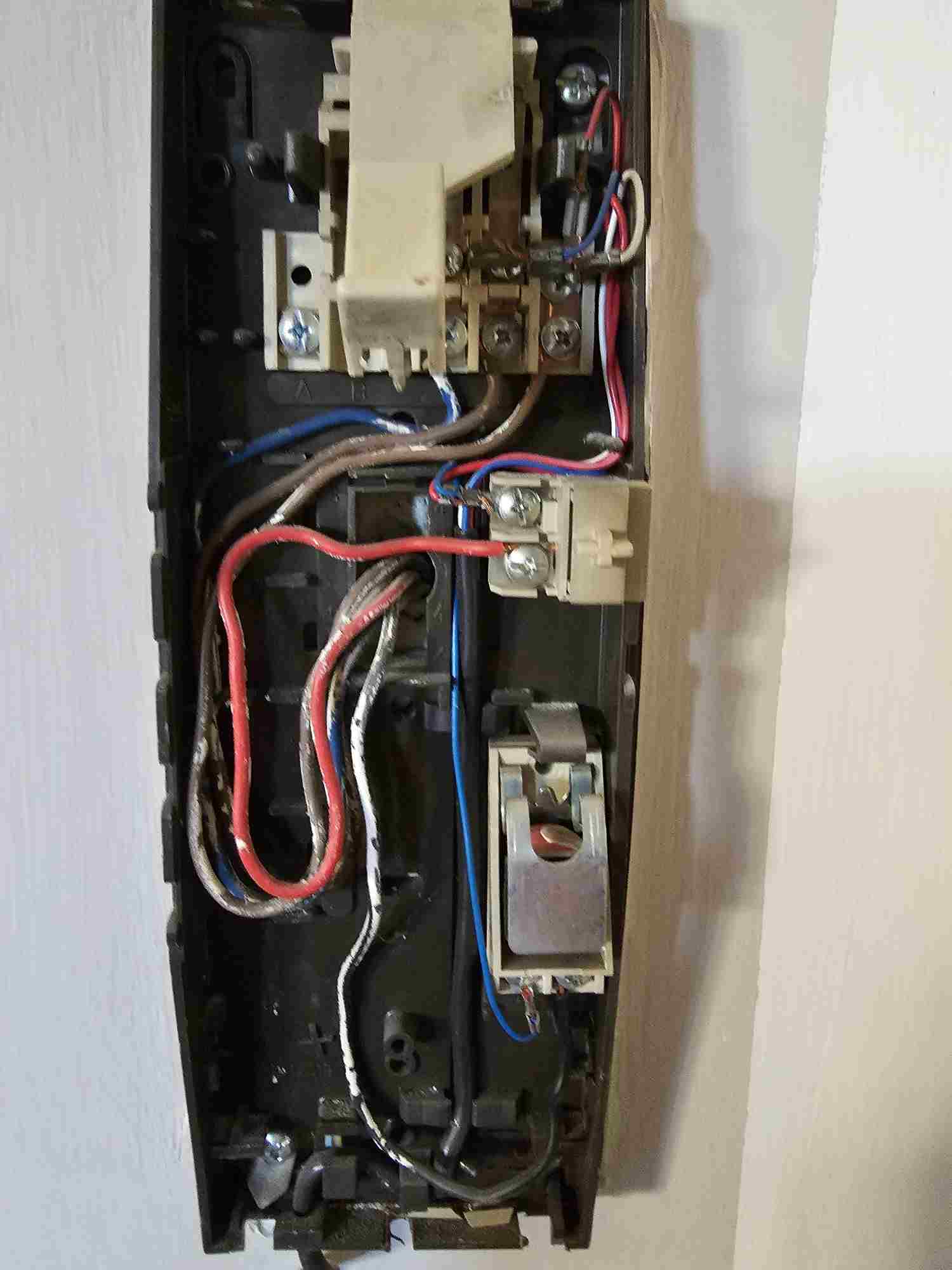

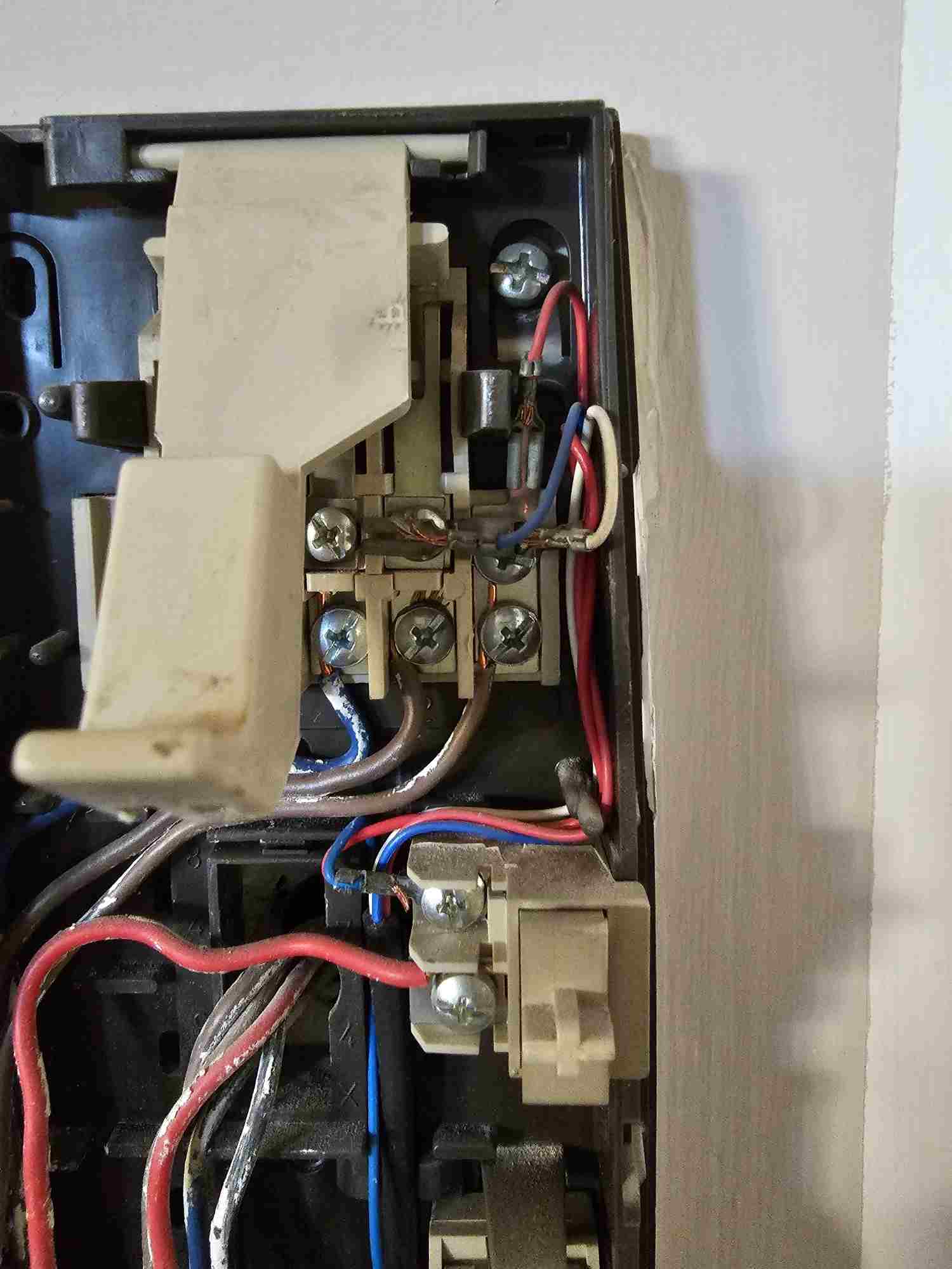

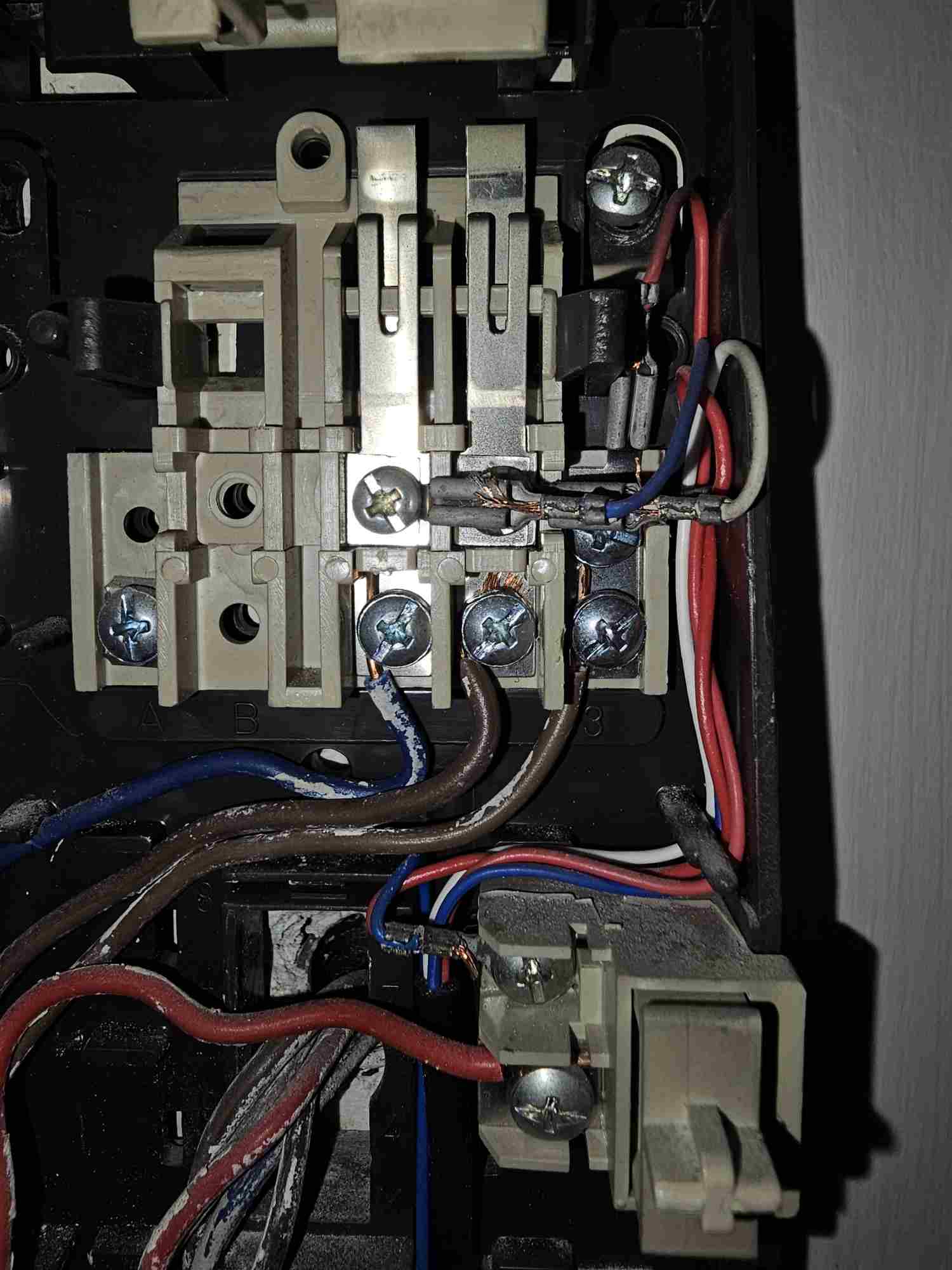

sostituzione elvox 1/019 con elvox 620r
Buongiorno a tutti, ho letto qualche discussione circa la sostituzione del mio vecchio citofono elvox 1/019 con uno più recente. Ho letto anche che il modello 620r dovrebbe andare bene.
Premesso sopra vi invio le foto dei miei collegamenti. Vorrei chiedervi se il nel 620r i morsetti 3-4-5 vanno ponticellati con la lamella metallica. Grazie
lo schema se non erro è.
1/019                           620r
1                                  1
2                                  2
3                                  3
0                                  7
15                                6
ponte 3-4-5
secondo voi è corretto quanto sopra?
Grazie Sergio
Ciao nemo75,
7 ore fa, nemo75 ha scritto:
Vorrei chiedervi se il nel 620r i morsetti 3-4-5 vanno ponticellati con la lamella metallica.
Sì esatto!
