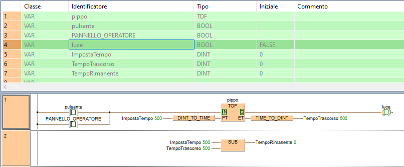

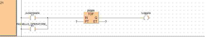

Comando tof
francesco2013
francesco2013
Buongiorno, tramite il comando tof in fpx0 vorrei da pannello operatore poter cambiare il tempo del ritardo alla diseccitazione dell'uscita e poter visualizzare il tempo che rimane nel pannello stesso.
Grazie, ma sto proprio affogando in un bicchier d'acqua.
Link al commento
Condividi su altri siti
Simone.Salarsi
dovresti spiegare meglio qual'è il tuo problema, perchè non riesco a capirlo
chiaramente devi finire di compilare il blocchetto TOF con variabili TIME sul PT e su ET ed assicurarti che pippo sia una istanza corretta
Link al commento
Condividi su altri siti
Roberto Gioachin
I temporizzatori accettano variabili di tipo TIME, ma suppongo che sul tuo pannello tu voglia impostare il tempo utilizzando una variabile di tipo DINT, nell'esempio che ti propongo tutte le variabili sono di tipo DINT. Naturalmente nessuno ti vieta di dichiarare le variabili di tipo TIME (quindi senza conversione) che comunque saranno anche queste 32 bit.
La base dei tempi è di 10ms, quindi nell'esempio il valore "500" corrisponde a 5 secondi.
Link al commento
Condividi su altri siti
Roberto Gioachin
Le variabili che vedi nell'immagine sono variabili locali e quindi non ritentive. Copia la riga 5 ed incollala sulla tabella delle variabili globali, poi modifica la dichiarazione da VAR_GLOBAL e VAR_GLOBAL_RETAIN e la variabile "ImpostaTempo" diventa ritentiva, naturalmente se vorrai impostarla da pannello dovrai assegnarle un indirizzo che sia nell'area ritentiva che nel tuo caso dovrebbe essere da DT2200 in poi
Link al commento
Condividi su altri siti
