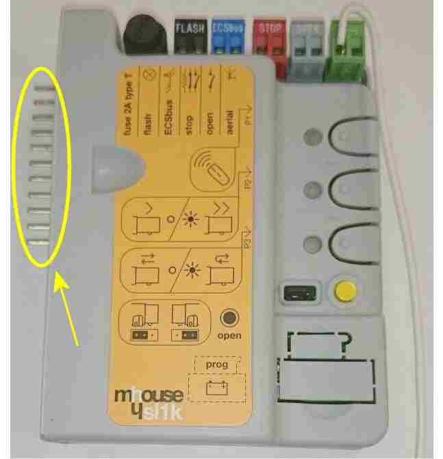

distefanom Inserito: 30 aprile 2023 Segnala Share Inserito: 30 aprile 2023 (modificato) Salve a tutti! Ho in riparazione una scheda apricancello Mhouse SL1k come in foto. Il cliente è molto lontano e mi ha spedito soltanto la scheda, ovviamente, senza il resto (vedi seconda foto). Questa scheda presenta un connettore laterale (vedi prima foto) a cui si collegano il motore e l'alimentazione. Di queste connessioni non vì è traccia in nessun manuale che ho trovato on-line. Avendo la necessità di provare a banco questa scheda e non avendo accesso al resto del motore per vederne i collegamenti, qualcuno saprebbe dirmi esattamente quali collegamenti e a quali pin, afferiscono a questo connettore? (vedi seconda foto) grazie e saluti a tutti Mario Modificato: 30 aprile 2023 da Ivan Botta Link al commento Condividi su altri siti More sharing options...
