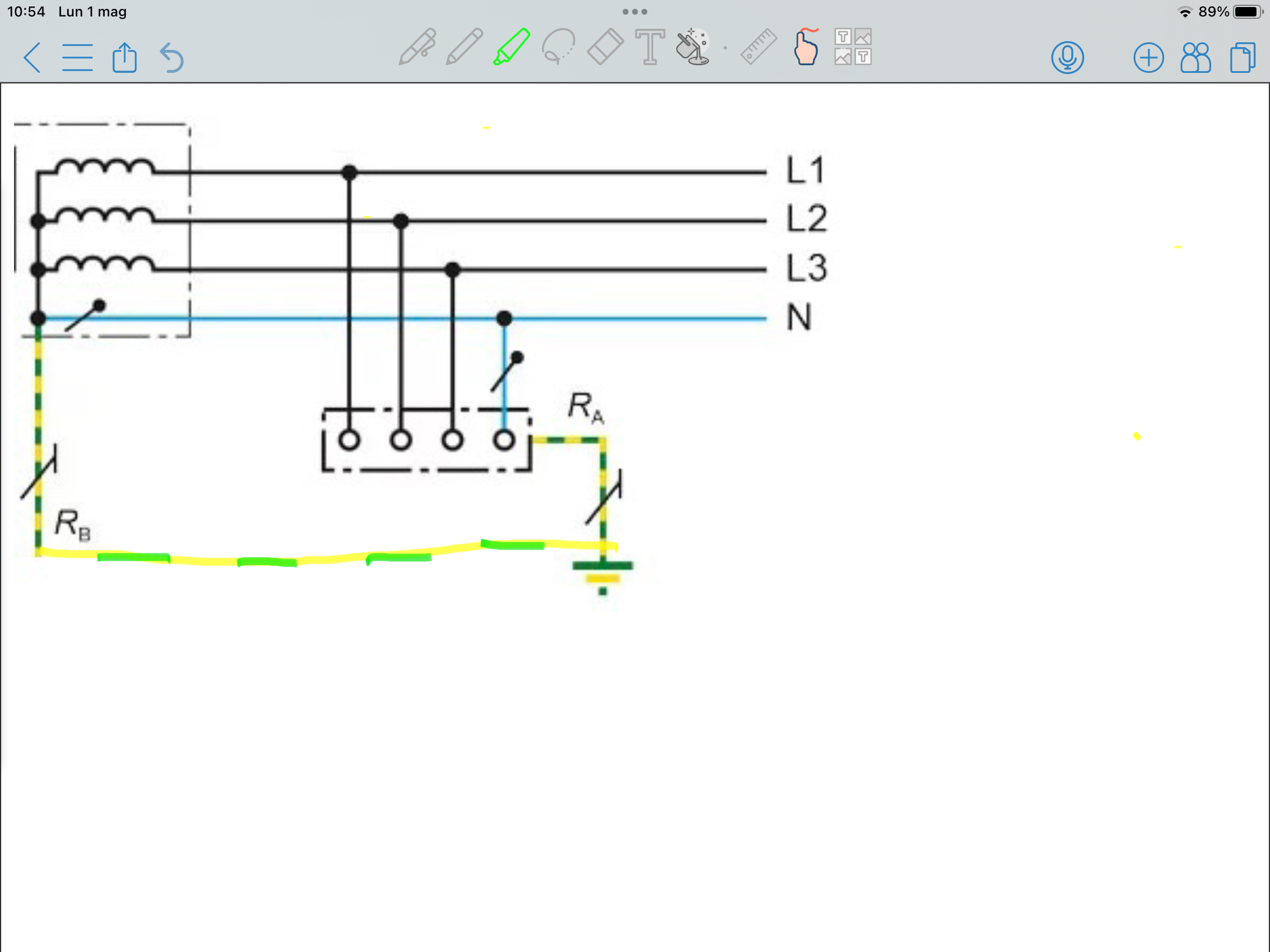

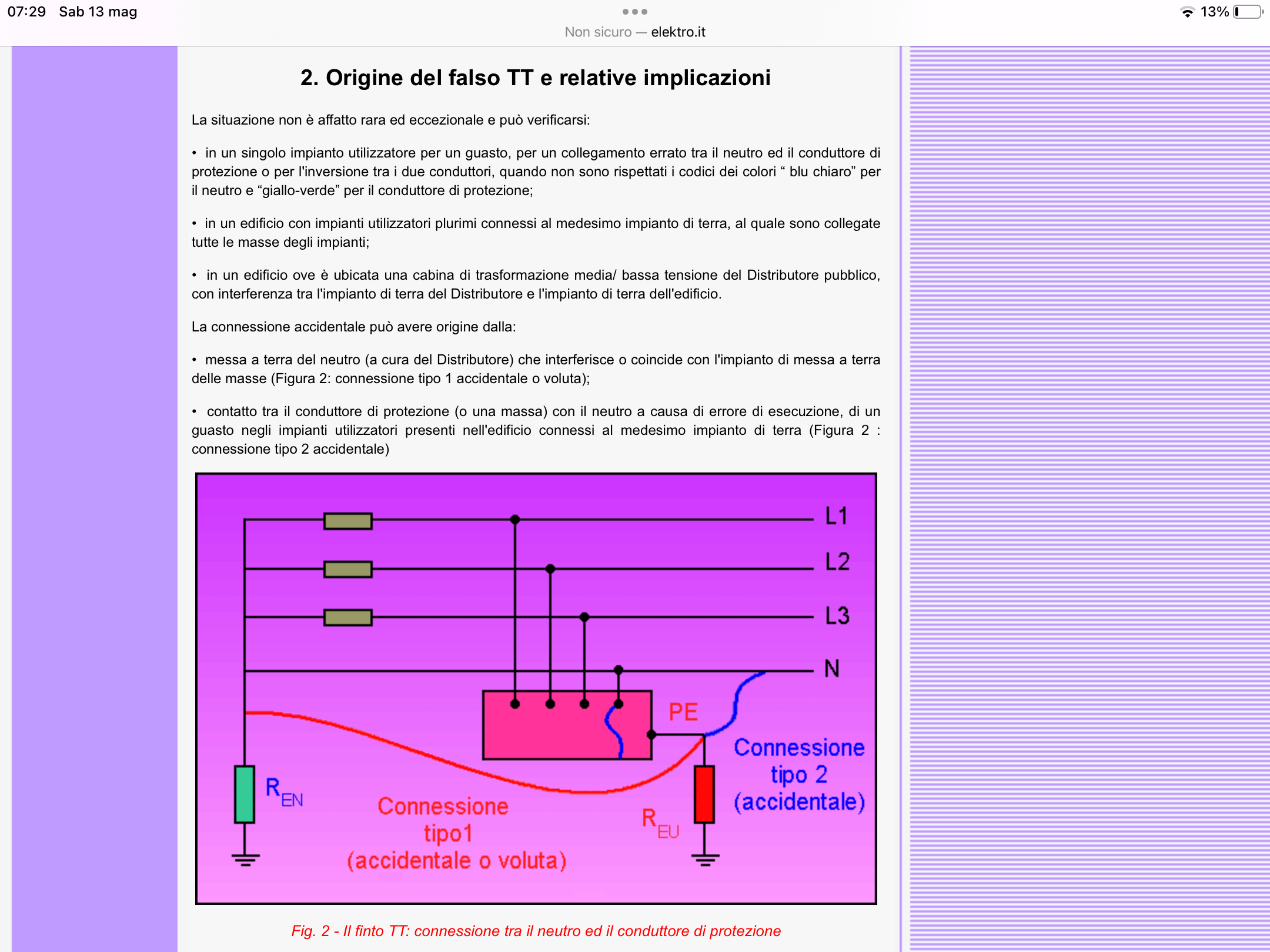

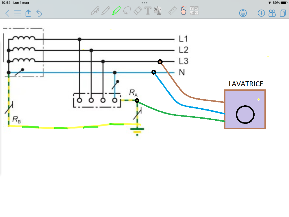

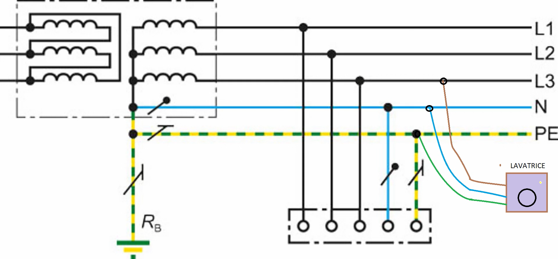

del_user_233069 Inserito: 1 maggio 2023 Segnala Inserito: 1 maggio 2023 Buongiorno dovrei alimentare una piazzola cablata con colonnine con dei Gruppi elettrogeni. La ditta che ha realizzato i lavori per la realizzazione della piazzola ha predisposto dei quadri principali, alle spalle dei quali vi sono le barre su cui collegare i GE (L1 L2 L3 N PE), ed a valle dei quadri diverse colonnine. La stessa ditta ha realizzato l’impianto di terra al quale sono collegati il PE delle varie colonnine anello di terra attestato fino alle barre. Nelle barre vi é la posizione del PE. Ora solitamente colleghiamo i nostri gruppi in TN-S , mettendo a terra il centro stella e distribuendo noi il PE, ma questo non é un problema perché potremmo ricondurlo ad un TT. Il problema di fondo però é che la natura del sito abbiamo grosse difficoltà a realizzare ora la messa a terra del centro stella e la ditta non aveva previsto tali punti. Il mio dubbio é potremmo collegare il centro stella all’anello di terra già predisposto così come in foto? la corrente di guasto ?grazie
del_user_155042 Inserita: 9 maggio 2023 Segnala Inserita: 9 maggio 2023 Quote ma questo non é un problema perché potremmo ricondurlo ad un TT. Lascialo in TT allora . Quote Il mio dubbio é potremmo collegare il centro stella all’anello di terra già predisposto così come in foto? IN foto è un TN-S , cioè come fate sempre : Quote Ora solitamente colleghiamo i nostri gruppi in TN-S Quote la corrente di guasto ? quella che avevate sempre calcolato in TN-S .
del_user_233069 Inserita: 11 maggio 2023 Autore Segnala Inserita: 11 maggio 2023 On 5/9/2023 at 9:22 PM, bypass said: IN foto è un TN-S , cioè come fate sempre : Così come “modificato” in foto non é più un TN-S. Il TN-S prevede il centro stella a terra (T) con il neutro e le masse collegate al PE distribuito. Come facciamo sempre. In foto é una situazione ibrida. Comunque alla fine ho messo a terra gli alternatori dei miei generatori e collegato alle barre L1L2L3N, riconducendolo ad un TT PURO.
del_user_155042 Inserita: 11 maggio 2023 Segnala Inserita: 11 maggio 2023 Quote In foto é una situazione ibrida. in foto è un TN-S , puro e cristallino. Quote Quote Comunque alla fine ho messo a terra gli alternatori dei miei generatori e collegato alle barre L1L2L3N, riconducendolo ad un TT PURO. 👍
del_user_233069 Inserita: 11 maggio 2023 Autore Segnala Inserita: 11 maggio 2023 16 minutes ago, bypass said: in foto è un TN-S , puro e cristallino. 👍 Questo è un TN-S non quello della foto modificata.
del_user_155042 Inserita: 11 maggio 2023 Segnala Inserita: 11 maggio 2023 (modificato) Quote Questo è un TN-S non quello della foto modificata. Guarda che sono identici ! non ci sono differenze Modificato: 11 maggio 2023 da bypass
del_user_233069 Inserita: 11 maggio 2023 Autore Segnala Inserita: 11 maggio 2023 4 minutes ago, bypass said: Guarda che sono identici ! non ci sono differenze Magari😅. Nel TN-S “puro” il neutro è collegato DIRETTAMENTE a terra e le masse sono connesse allo stesso impianto di terra del neutro tramite il conduttore di protezione separato. Nella prima foto invece (modificata) il centro stella del gruppo non verrebbe messo DIRETTAMEnte a terra ma lo sarebbe tramite il collettore dell’impianto di terra realizzato per collegare le masse (come quello di un qualunque sistema TT) . Il primo dispersore sarebbe distante 50 metri. Diversamente non mi sarei posto il problema 😊
del_user_233069 Inserita: 11 maggio 2023 Autore Segnala Inserita: 11 maggio 2023 (modificato) Suppongo che come circuito di guasto mi ritroverei nella seconda casistica (collegamento A M) con l’aggravante di non avere neanche la Rn. Modificato: 11 maggio 2023 da desperado74 Refuso
del_user_155042 Inserita: 11 maggio 2023 Segnala Inserita: 11 maggio 2023 Quote Nella prima foto invece (modificata) il centro stella del gruppo non verrebbe messo DIRETTAMEnte a terra ma lo sarebbe tramite il collettore dell’impianto di terra realizzato per collegare le masse (come quello di un qualunque sistema TT) . Il primo dispersore sarebbe distante 50 metri. Diversamente non mi sarei posto il problema 😊 Se il centro stella del generatore lo metti a terra a 1 mt distante dal generatore , o a 50 mt distante dal generatore , è sempre a terra nel unico collettore dove vanno sia il centro stella del generatore e le masse delle utenze , qundi è un TN . e come nel tuo primo disegno derrivi il PE dallo stesso collettore per le utenze , quindi piu precisi : un TN-S. Quote come quello di un qualunque sistema TT Non il TT e diverso . Se il centro stella del tuo generatore va in un collettore e le masse delle utenze in altro colletore , e non cè equipotenzialità tra i due collettori , sei in TT .
del_user_233069 Inserita: 12 maggio 2023 Autore Segnala Inserita: 12 maggio 2023 14 hours ago, bypass said: e come nel tuo primo disegno derrivi il PE dallo stesso collettore per le utenze , quindi piu precisi : un TN-S. Le masse sono connesse DIRETTAMENTE a terra pertanto non può essere definito un TN-S. Inoltre di fatto mancherebbe la Rn lato generatore e in caso di corrente di guasto , collegando il centro stella al collettore e di conseguenza anche la carcassa del generatore, si avrebbe una corrente di corto. Ho avuto conferma dal progettista della piazzola.
Microchip1967 Inserita: 12 maggio 2023 Segnala Inserita: 12 maggio 2023 (modificato) 5 ore fa, desperado74 ha scritto: collegando il centro stella al collettore e di conseguenza anche la carcassa del generatore, si avrebbe una corrente di corto. Ho avuto conferma dal progettista della piazzola. Ma il progettista è edile?. No, perchè quell'affermazione sopra indicata proprio non si puo' sentire... Concordo in tutto e per tutto con Bypass Il vero problema è che con i generatori (almeno per quelli di piccola potenza) il problema è proprio quello delle basse correnti di corto circuito, che potrebbero non far intervenire la parte magnetica dei dispositivi. ed è per questo che in questi casi devi usare dispositivi differenziali con la "via di fuga" (che in questo caso è il conduttore di protezione) collegata a monte del differenziale stesso per permettergli il corretto funzionamento. Modificato: 12 maggio 2023 da Microchip1967
del_user_233069 Inserita: 12 maggio 2023 Autore Segnala Inserita: 12 maggio 2023 (modificato) 2 hours ago, Microchip1967 said: Ma il progettista è edile? É ingegnere ma non saprei la specializzazione ma se lo rivedo glielo chiedo visto il dubbio che a questo punto mi permane. quindi mi confermi che anche se le masse sono connesse direttamente a terra(- T) e che il centro stella del generatore, anziché avere a terra separatamente il suo neutro (T-) distinto dalla messa a terra delle masse é connesso al collettore a cui fa capo l’anello di terra realizzato attorno la piazzola, é comunque da considerare TN-S? solo per fare un ragionamento e per riassumere il concetto, dire che “Il neutro è collegato direttamente a terra e le masse sono connesse allo stesso impianto di terra del neutro (definizione tns)” equivale a dire che “le masse sono collegate direttamente a terra e il neutro é connesso allo stesso impianto di terra delle masse”? Modificato: 12 maggio 2023 da desperado74
del_user_155042 Inserita: 12 maggio 2023 Segnala Inserita: 12 maggio 2023 Quote mi confermi che anche se le masse sono connesse direttamente a terra(- T) e che il centro stella del generatore, anziché avere a terra separatamente il suo neutro (T-) distinto dalla messa a terra delle masse é connesso al collettore a cui fa capo l’anello di terra realizzato attorno la piazzola, é comunque da considerare TN-S? io non riesco a capire la domanda , puoi trasformarla in un disegno ? grazie
del_user_155042 Inserita: 12 maggio 2023 Segnala Inserita: 12 maggio 2023 Quote mi confermi che anche se le masse sono connesse direttamente a terra(- T) e che il centro stella del generatore, anziché avere a terra separatamente il suo neutro (T-) distinto dalla messa a terra delle masse é connesso al collettore a cui fa capo l’anello di terra realizzato attorno la piazzola, é comunque da considerare TN-S? io non riesco a capire la domanda , puoi trasformarla in un disegno ? grazie
del_user_233069 Inserita: 12 maggio 2023 Autore Segnala Inserita: 12 maggio 2023 (modificato) 25 minutes ago, bypass said: io non riesco a capire la domanda , puoi trasformarla in un disegno ? grazie Il disegno è il primo in figura. Come gia detto alla fine, nel dubbio, ho fatto scavare e realizzato la messa a terra del generatore e ricondotto ad un TT puro. Però non mi faccio capace 😅. solo per fare ordine per comodità , non per ripetermi, Nel TNS come detto metto direttamente a terra il neutro (Rn) e distribuisco il PE e le masse sono collegate a questo PE. In figura invece le masse sono collegate a terra , mi verrebbe a mancare la Rn. Come se, per similitudine, il neutro in cabina verrebbe collegato all’impianto di una qualunque abitazione che solitamente è in TT. Non riesco a metabolizzarla , se fai caso attentamente nessuna delle figure che hai postato è perfettamente identica alla situazione in cui mi sarei trovato Modificato: 12 maggio 2023 da desperado74
del_user_155042 Inserita: 12 maggio 2023 Segnala Inserita: 12 maggio 2023 Quote Il disegno è il primo in figura. Cosi andiamo in loop .
del_user_233069 Inserita: 12 maggio 2023 Autore Segnala Inserita: 12 maggio 2023 1 hour ago, bypass said: Cosi andiamo in loop . E si ahimè 😕
Adelino Rossi Inserita: 12 maggio 2023 Segnala Inserita: 12 maggio 2023 Questo link, forse può essere d'aiuto.
del_user_233069 Inserita: 12 maggio 2023 Autore Segnala Inserita: 12 maggio 2023 17 minutes ago, Adelino Rossi said: Questo link, forse può essere d'aiuto. Grazie, secondo te questa variante come si configura?
del_user_233069 Inserita: 13 maggio 2023 Autore Segnala Inserita: 13 maggio 2023 12 hours ago, bypass said: io non riesco a capire la domanda , puoi trasformarla in un disegno ? grazie Trovato, mi ritroverei praticamente nella medesima situazione (connessione Tipo 1 accidentale o voluta) senza nemmeno la Ren. Viene definito Falso TT.
del_user_155042 Inserita: 13 maggio 2023 Segnala Inserita: 13 maggio 2023 (modificato) Sono due situazioni differenti , la foto inizio discussione è un TNS e non è uguale a questa posta adesso. che è un TT , lasca stare la conessione tipo 2, quello è in condizioni di guasto accidentale . Invece ila connessione tipo 1 voluta , come vedi mantiene ancora il centro stella a terra lato generatore , e quindi TT trasformato in TN con connessione voluta.. ma tu non sei nella perfetta condizionine qui sopra , perche hai deto che hai un unico dispersore , qui ce ne sono due. Modificato: 13 maggio 2023 da bypass
click0 Inserita: 13 maggio 2023 Segnala Inserita: 13 maggio 2023 ma il progetto dell'impianto l'avete realizzato voi... ??
del_user_233069 Inserita: 13 maggio 2023 Autore Segnala Inserita: 13 maggio 2023 “Messa a terra del neutro che COINCIDE con l’impianto di messa a Terra delle masse” è proprio la condizione in cui mi sarei trovato. Grazie per il supporto 🙂 2 minutes ago, click0 said: ma il progetto dell'impianto l'avete realizzato voi... ?? No, noi abbiamo alimentato la piazzola collegandoci al quadro di distribuzione realizzato da altra ditta.
click0 Inserita: 13 maggio 2023 Segnala Inserita: 13 maggio 2023 quindi sotto gruppo siamo in TT sotto cabina in TN-S ?
del_user_233069 Inserita: 13 maggio 2023 Autore Segnala Inserita: 13 maggio 2023 (modificato) 5 minutes ago, click0 said: quindi sotto gruppo siamo in TT sotto cabina in TN-S ? Non capisco , ho collegato il gruppo TT dopo aver realizzato lo scavo per mettere a terra il mio neutro, non ho cabina, il disegno era sono per semplificare. La piazzola è alimentata solamente dal gruppo Modificato: 13 maggio 2023 da desperado74
