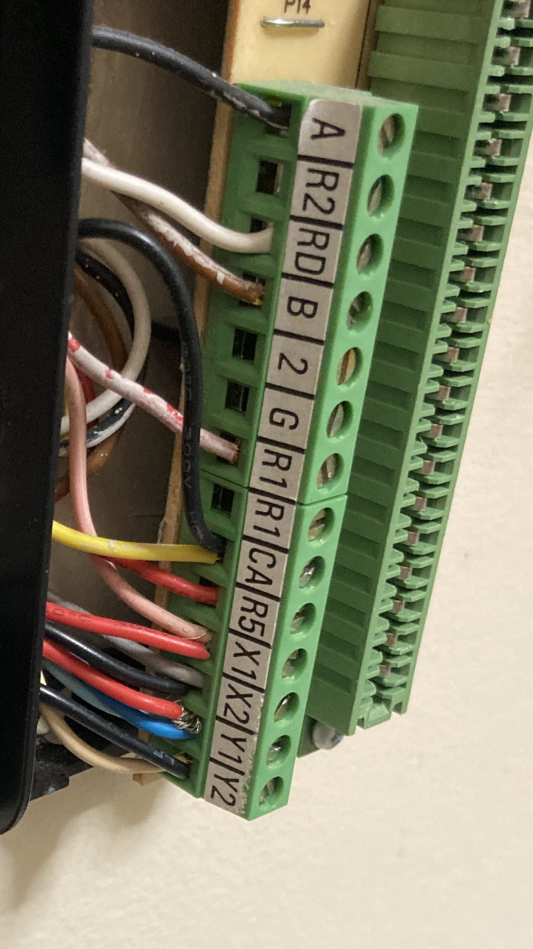

Urmet Dis1202-D001 e Ring Intercom collegamenti
Buongiorno a tutti,
saluto innanzitutto tutti i presenti, sono nuovo del  forum.
Sto cercando di collegare il ring Intercom al mio citofono ma non ho e non trovo gli schemi elettrici e sto incontrando alcune difficoltà.
Al momento sono riuscito ad individuare sulla morsettiera (la allego in foto) i collegamenti da cui prelevare il segnale  di chiamata (CA) e l’uscita fonia verso il posto esterno (2). Ho già testato i due collegamenti e funzionano (mi arriva la chiamata sull’app e riesco a trasmettere la mia voce in uscita).
Devo ora ultimare (e mi sono fermato qui):
1)  individuando il morsetto per la  fonia in ingresso
2) collegando  l’apri porta
In schemi di altri modelli vengono riportati rispettivamente i morsetti 1 e 9 che non ho tra i miei morsetti.
Dovrei anche collegare uno dei cavi dal Ring al citofono al morsetto 6 (credo il comune) ma non ho neanche questo tra i miei morsetti.
Sapete darmi qualche dritta su quali siano i morsetti equivalenti in foto e/o magari girarmi gli schemi corretti?
grazie mille in anticipo
Roberto Garoscio
Leggi questa discussione che è simile alla tua situazione.
  • 5 months later...
Il 1/5/2023 alle 19:13 , Roberto Garoscio ha scritto:
Leggi questa discussione che è simile alla tua situazione.
Buongiorno, Sei riuscito a risolvere con il suggerimento di @Roberto Garoscio? perchè ho pravato ma senza risultati, potresti mandarmi qualche dettaglio per favore?
