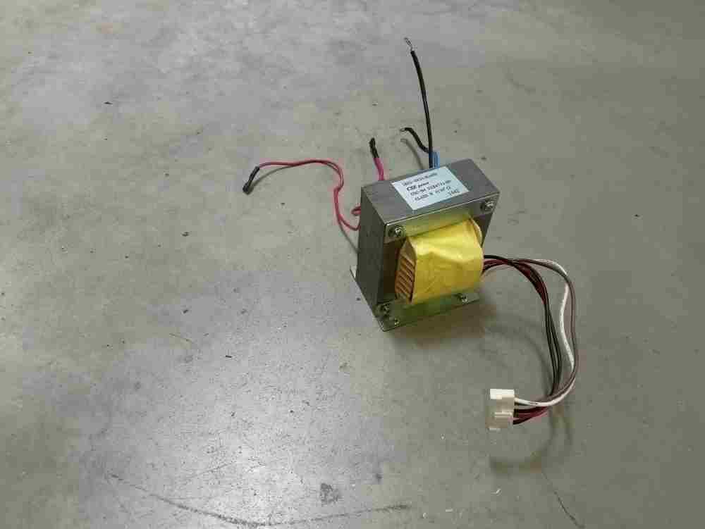

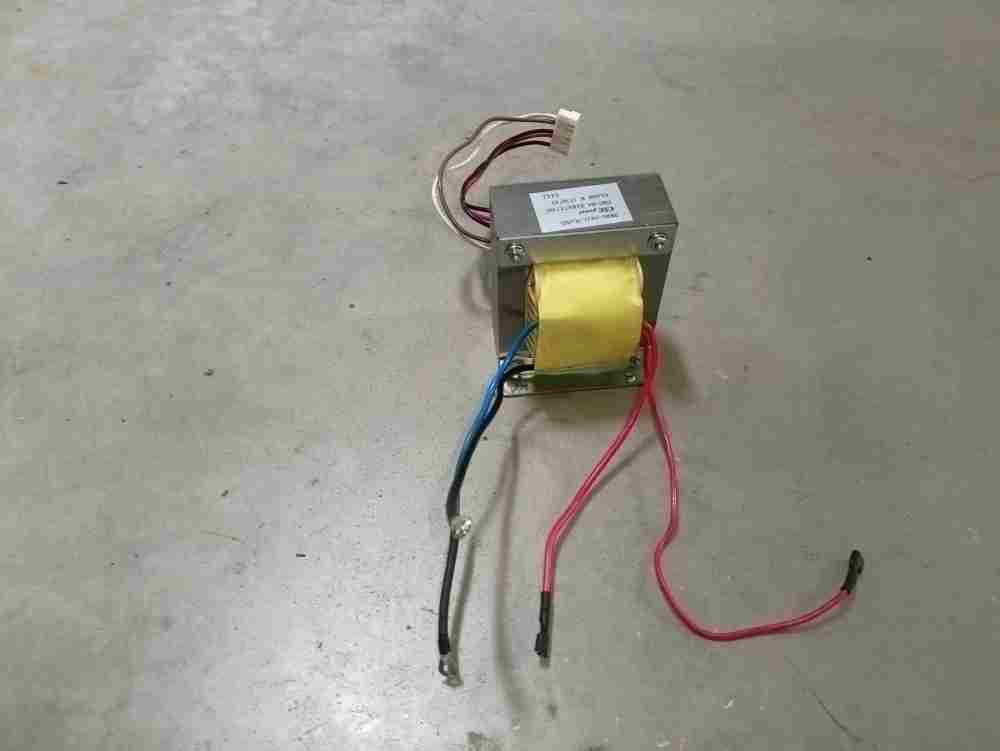

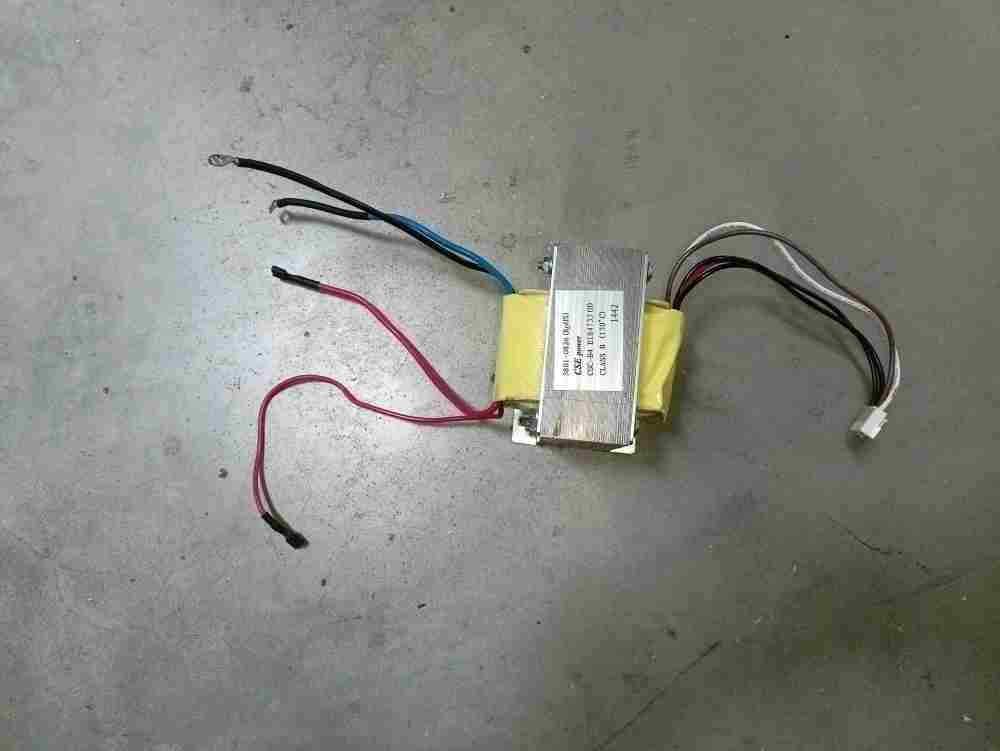

topolo Inserito: 1 maggio 2023 Segnala Share Inserito: 1 maggio 2023 Buongiorno, sono entrato in possesso di un trasformatore UPS. Come posso individuare l'entrata del primario e l'uscita del secondario? Dovrebbe essere in ingresso 12v e in uscita 220v. Resto in attesa. Link al commento Condividi su altri siti More sharing options...
luigi69 Inserita: 1 maggio 2023 Segnala Share Inserita: 1 maggio 2023 Forse la foto inganna , ma per via dei cavetti molto piccoli , non credo sia il trafo che eleva lo stadio oscillatore per avere il 230 in uscita. Sembra più un piccolo trafo di alimentazione con più secondari , ma posso sbagliarmi . La foto della targa? È sfuocata , si deduce qualche cosa? Link al commento Condividi su altri siti More sharing options...
Dumah Brazorf Inserita: 1 maggio 2023 Segnala Share Inserita: 1 maggio 2023 (modificato) Chiaramente i fili più fini sono ad alta tensione e quelli più spessi a bassa. Per i 5 dell'alta tensione potrebbe essere una cosa così. per cui ti basta prendere il multimetro e verificare che da un filo all'estremo (0V o 280V) verso gli altri sia ha via via una resistenza maggiore. Per l'altro lato nell'immagine ci sono 3 connessioni e tu hai 4 fili. Forse sono due avvolgimenti separati da 12V. Verifica col multimetro. Modificato: 1 maggio 2023 da Dumah Brazorf Link al commento Condividi su altri siti More sharing options...
topolo Inserita: 1 maggio 2023 Autore Segnala Share Inserita: 1 maggio 2023 1 ora fa, luigi69 ha scritto: La foto della targa? È sfuocata , si deduce qualche cosa? Questo è il testo riportato descritto nella targhetta: 3801 – 0826 (RoHs) CSE power CSC-B4 E184733 (H) CLASS B (130°C) 1442 1 ora fa, Dumah Brazorf ha scritto: Chiaramente i fili più fini sono ad alta tensione e quelli più spessi a bassa. Per i 5 dell'alta tensione potrebbe essere una cosa così. per cui ti basta prendere il multimetro e verificare che da un filo all'estremo (0V o 280V) verso gli altri sia ha via via una resistenza maggiore. Per l'altro lato nell'immagine ci sono 3 connessioni e tu hai 4 fili. Forse sono due avvolgimenti separati da 12V. Verifica col multimetro. Grazi per la risposta. Per verificare il terminale 0v, metto in pratica sempre lo stesso procedimento che mi hai descritto? Link al commento Condividi su altri siti More sharing options...
