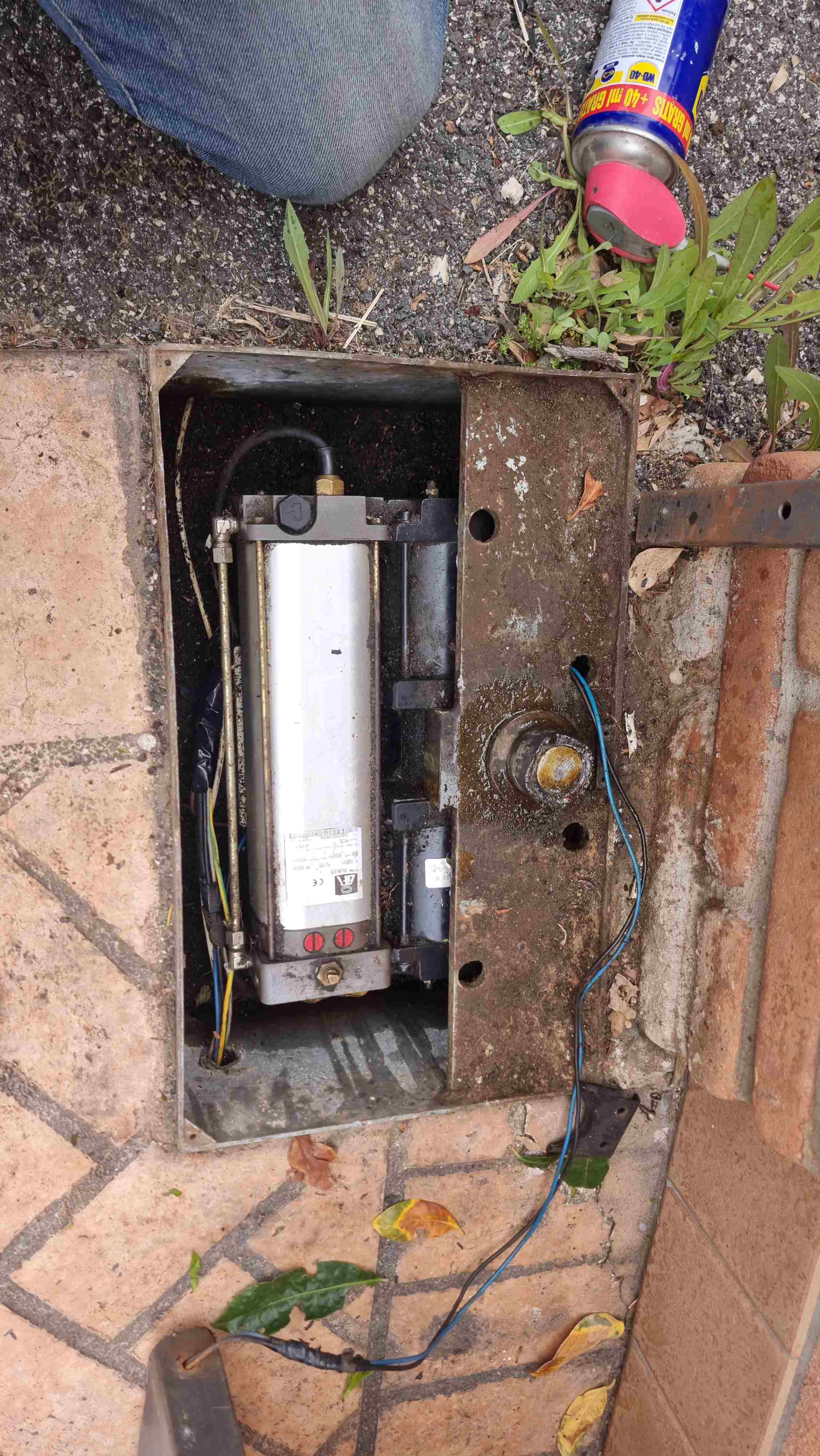

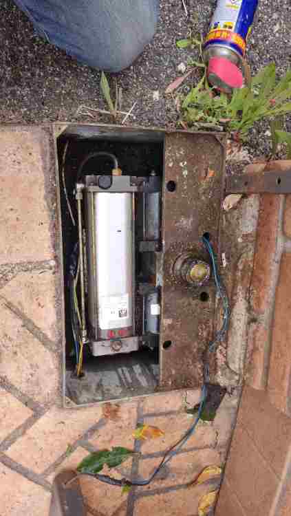

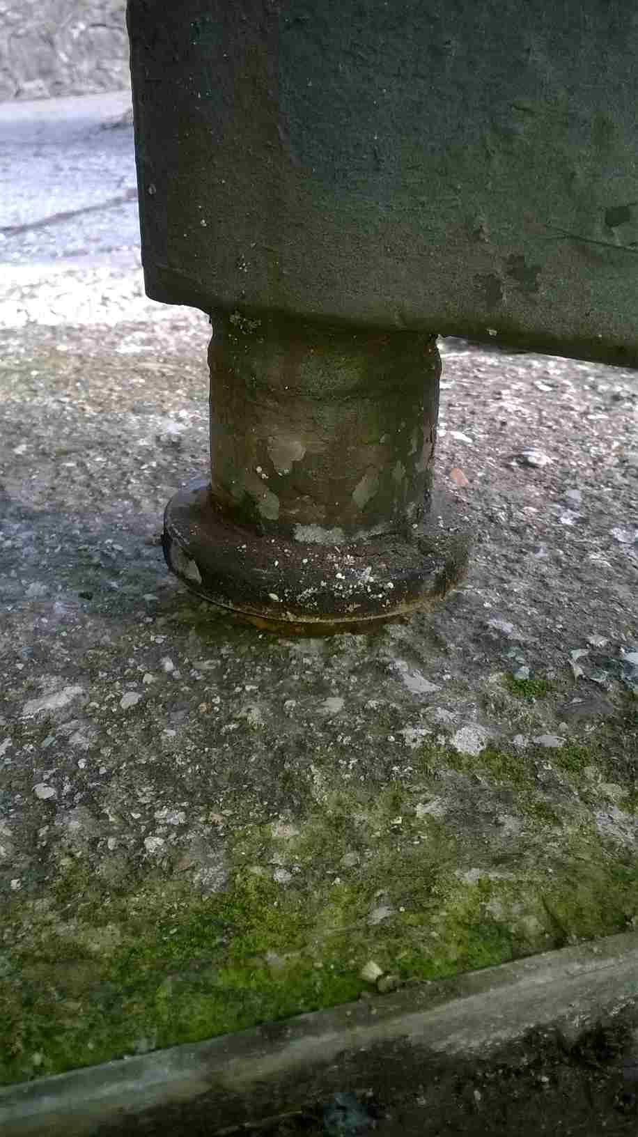

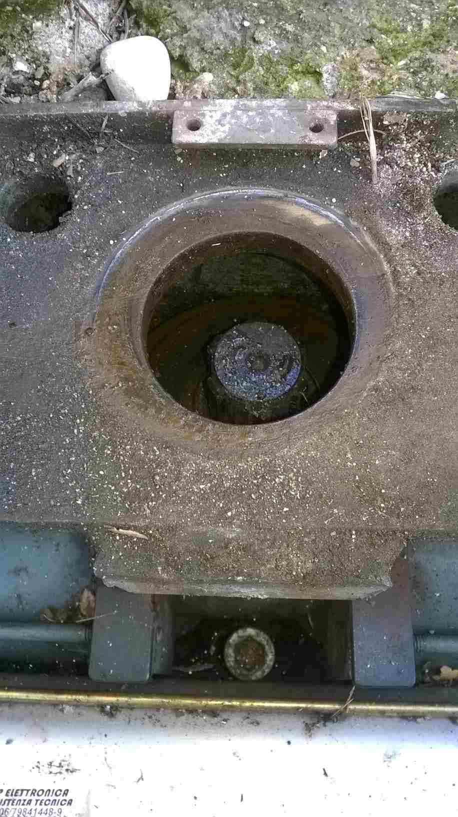

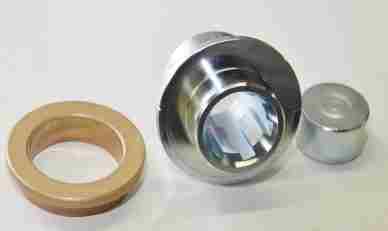

Bft Sub
TizianoDg
Ciao a tutti, ho un motore sub che non riesco a togliere, ho tolto le viti laterali al perno del cancello e quella centrale sul fondo, il motore si muove, sembra libero ma non scende. Sbaglio qualcosa o devo solo forzarlo per farlo scendere? Grazie.
Link al commento
Condividi su altri siti
  • 3 months later...
Presumo ormai tu sia riuscito a smontare il motore, comunque per chi avrà lo stesso problema, la boccola che si vede sopra inserita nell'albero va tolta, come prima cosa andrebbe tolto quel tappo cilindrico che si vede, sotto c'è l'albero del motore che si sfilerà dopo averlo ammorbidito con dello SVITOL.
Allego alcune foto.BOCCOLAVECCHIAUSURATA.thumb.jpg.0520602a9f90cfe7cd10a50537e7d5b0.jpg
BOCCOLA NUOVO MODELLO.jpg
BRONZINA FORO USURATO.jpg
Link al commento
Condividi su altri siti
