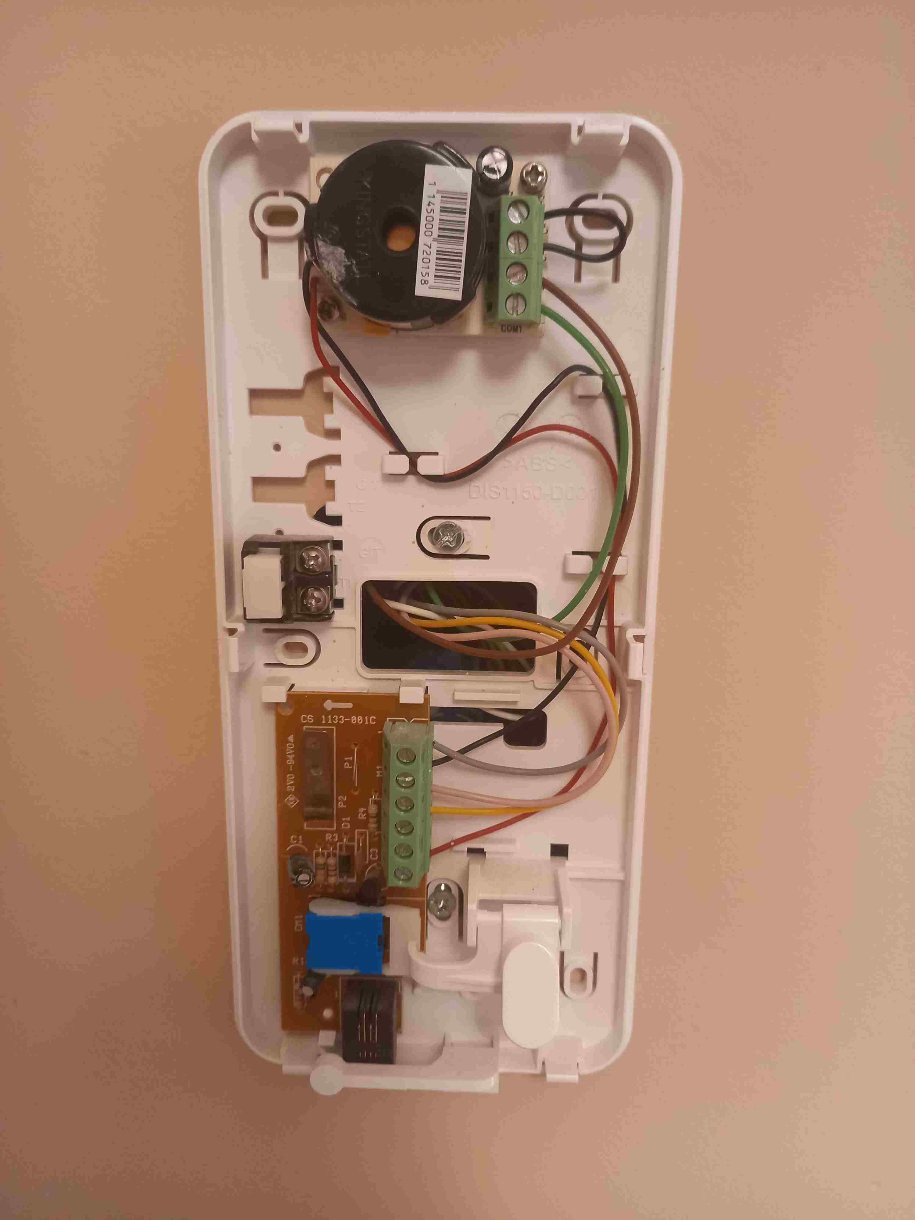

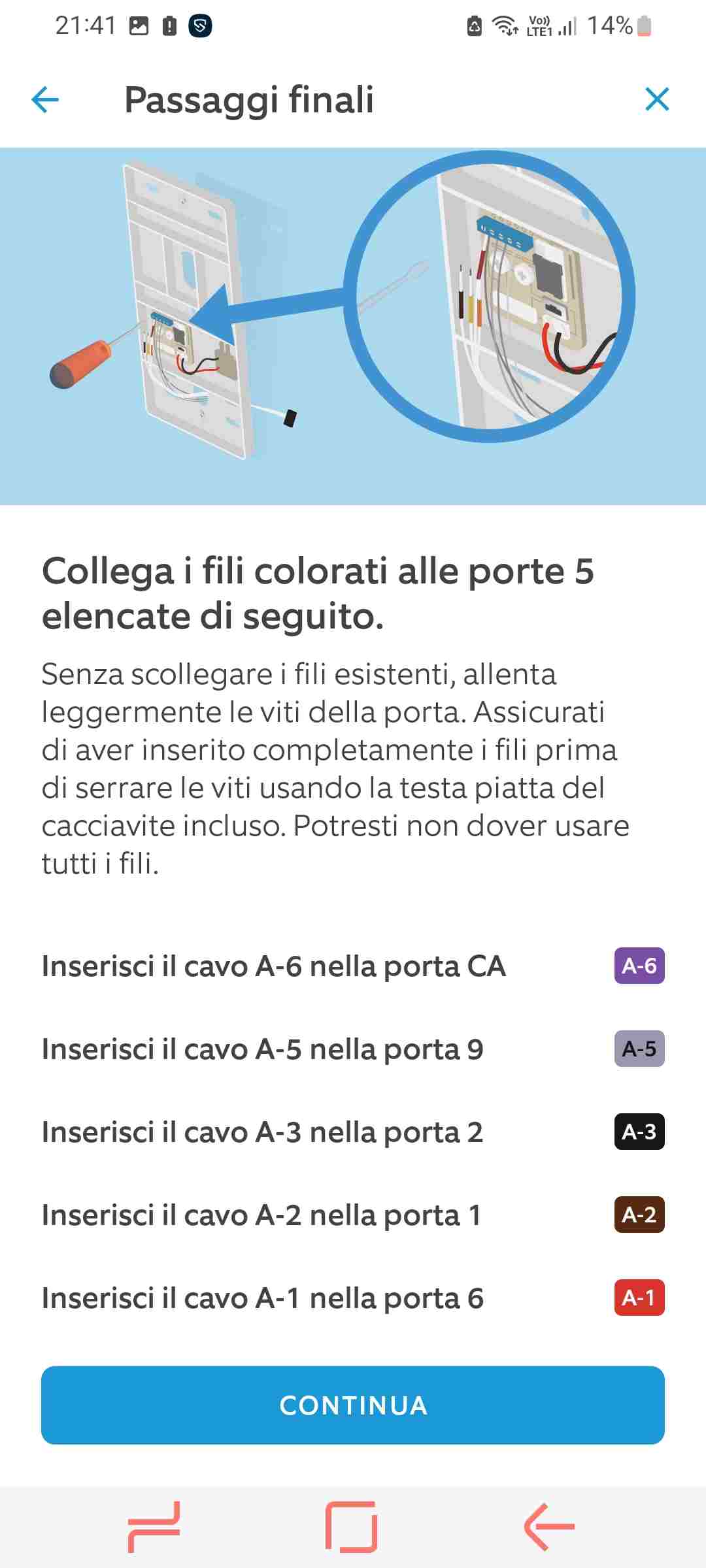

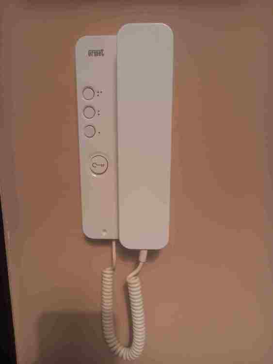

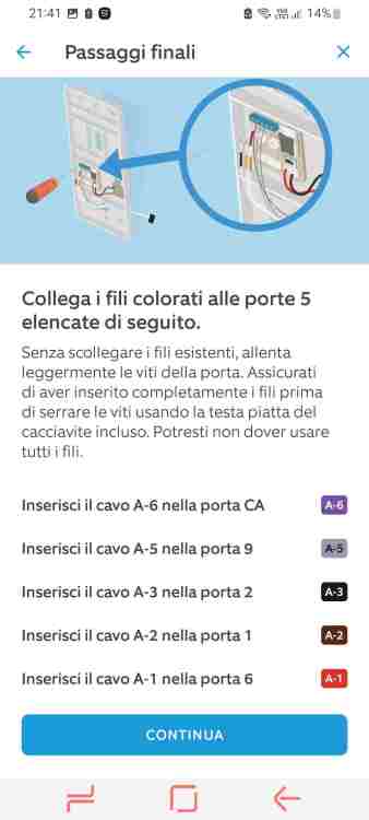

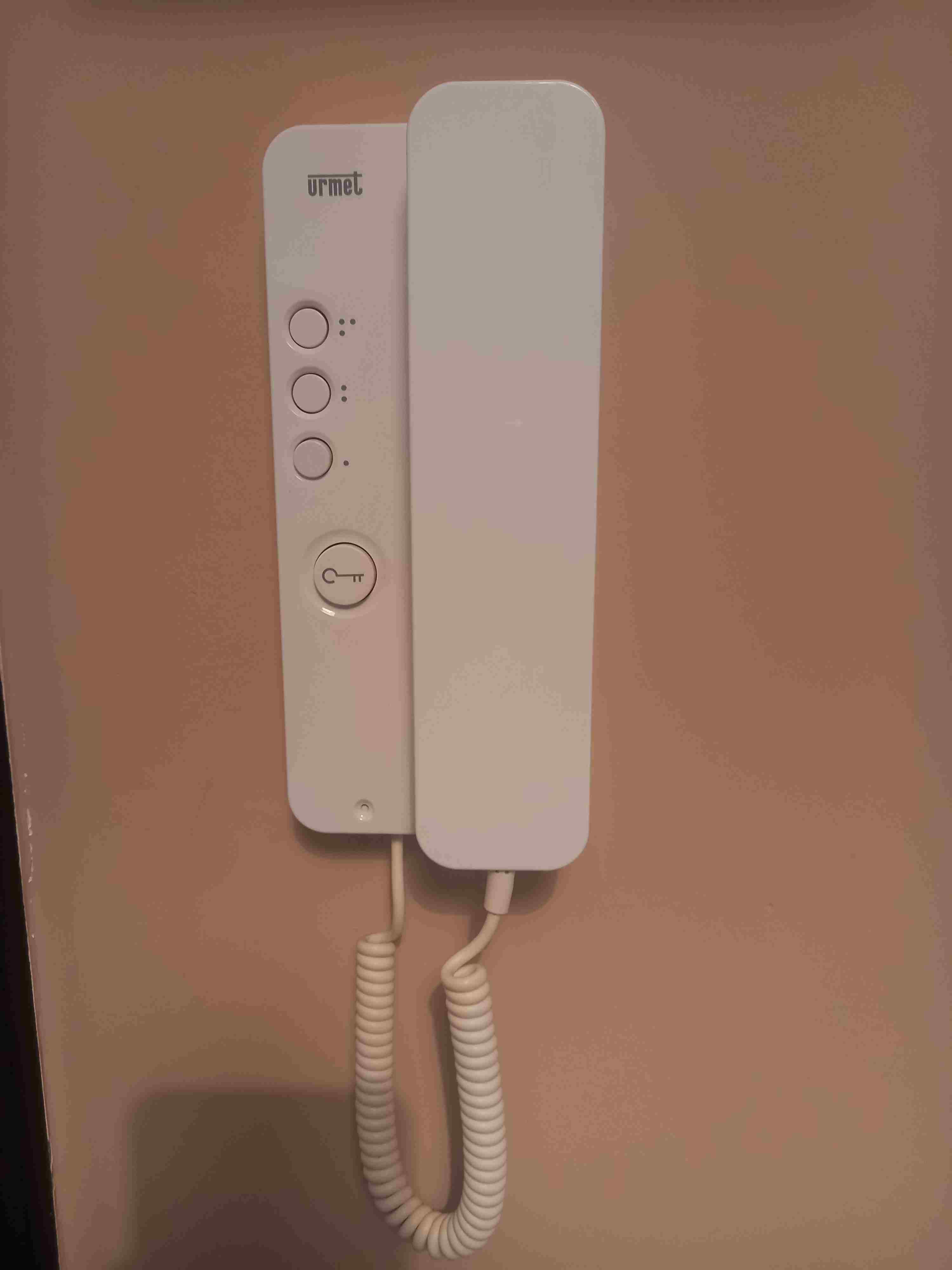

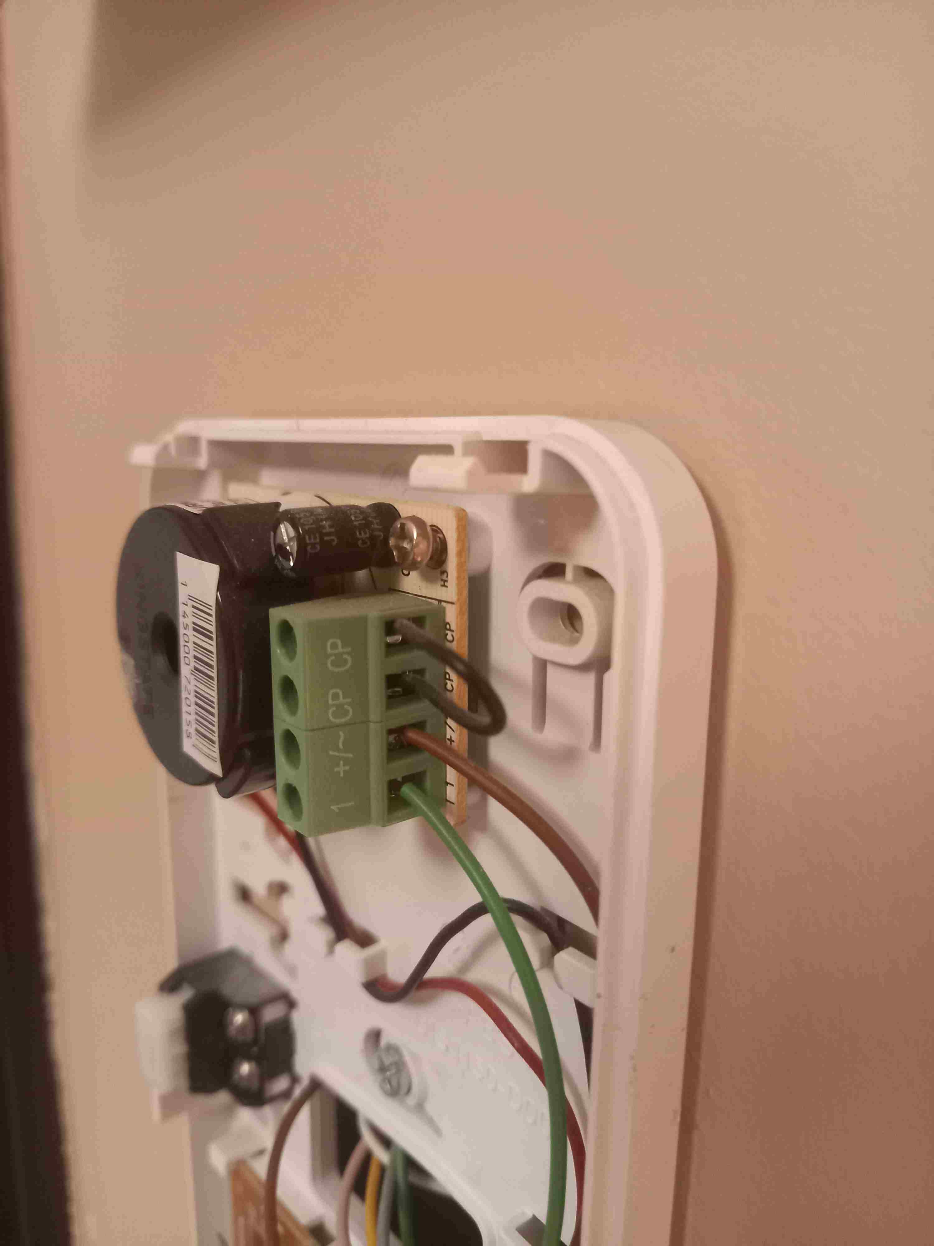

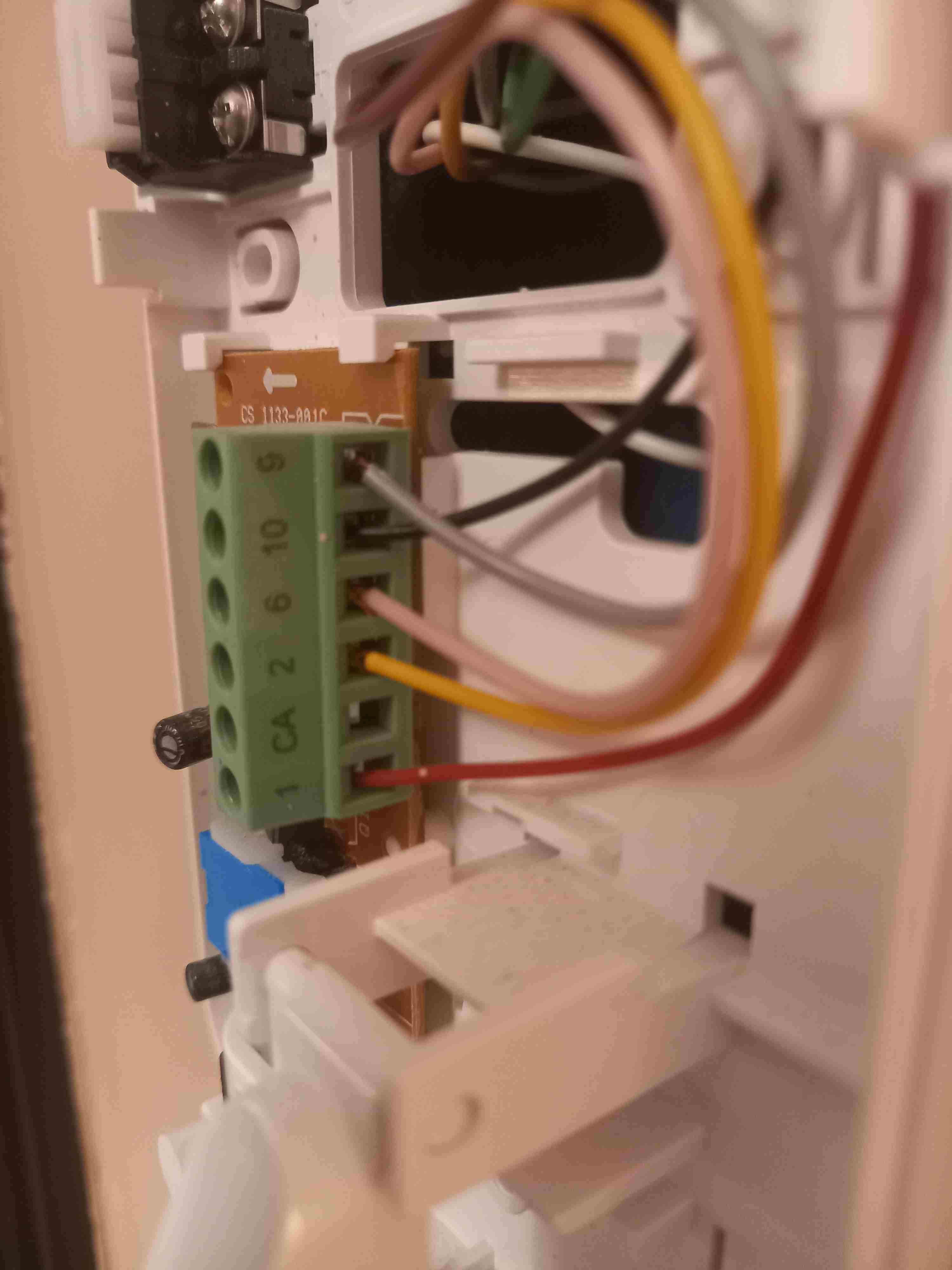

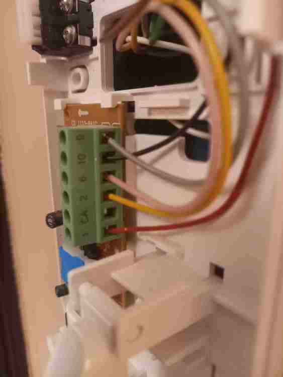

Problema Ring Intercom con Urmet 1150/1
Buona sera,
ho provato a collegare il Ring al mio citofono Urmet 1150/1, installato qualche anno fa con l'aggiunta di un buzzer per adeguare il citofono con chiamata elettronica in impianti tradizionali, internamente la scheda presente però riporta la sigla 1133-001C
Ho fatto tutta la procedura di installazione ma al momento del test il Ring non riceve la chiamata ed il suono emesso dal buzzer non è limpido come sempre ma distorto.
Per l'installazione del Ring ho seguito le istruzioni dell'app tranne per il cavo A6 che ho collegato sul +/- del buzzer (come letto nei vari post presenti online)
Come posso risolvere il problema? Qualcuno saprebbe aiutarmi?
Modificato: da Ivan Botta
  • Ivan Botta changed the title to Problema Ring Intercom con Urmet 1150/1
  • 9 months later...
Ciao, sei riuscito a risolvere? Sai anche se c'è un modo per abbassare il volume della suoneria? Nel mio modello non c'è il buzzer e la suoneria credo venga riprodotta dall'altoparlante della cornetta.
Alessio Menditto
Reddyx devi aprire una nuova discussione, il nostro amico sono 9 mesi che non entra in forum .
Ospite
