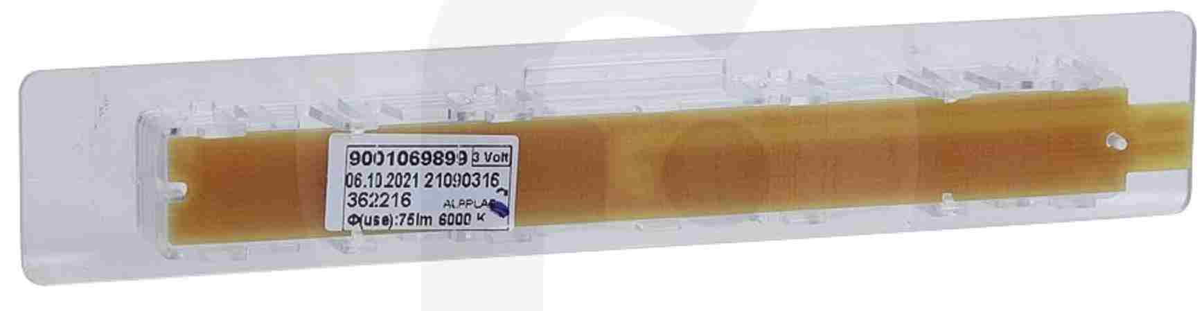

digitel Inserito: 1 maggio 2023 Segnala Inserito: 1 maggio 2023 Volevo provare a sostituire il LED non piu' funzionante della luce frigo su questo modello. Qualcuno sa se e' a 12V o comunque che tipo di LED sia ?? Grazie.
fisica Inserita: 2 maggio 2023 Segnala Inserita: 2 maggio 2023 Ciao, sei sicuro che sia guasto? la probabilità che si guasti un led che funziona in modo corretto sono remote. Verifica prima che tensione c'è ai suoi capi, se è nulla o non è alimentato o è in corto. se è maggiore di 3,5V allora è probabilmente aperto. In ogni caso attenzione, esistono led con una resistenza interna di limitazione, rende le misure che ho indicato poco affidabili.
michpao Inserita: 5 maggio 2023 Segnala Inserita: 5 maggio 2023 (modificato) Questo è l’originale è c’è scritto 3V. Ma visto il costo, perché non mettere il suo ricambio?! Modificato: 5 maggio 2023 da michpao
