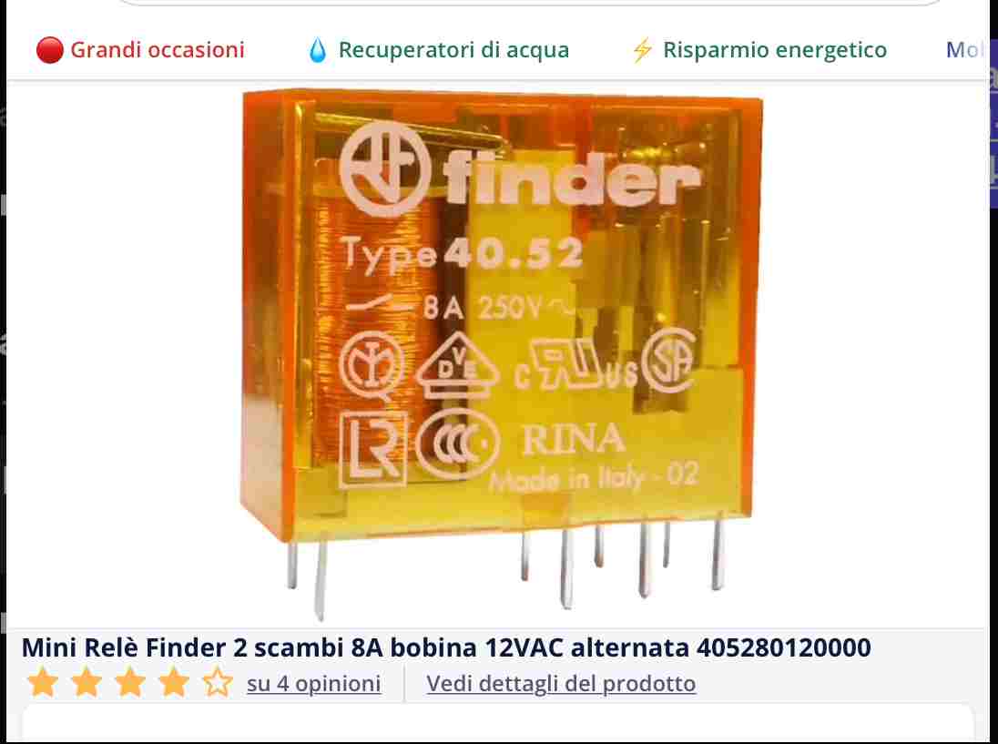

Collegamento ring intercom a ronzatore esterno
Il 3/5/2023 alle 22:07 , Roberto Garoscio ha scritto:
Il relè tipo questo.
Ciao a tutti, dopo aver provato tutte le soluzioni proposte con esito negativo ho risolto con il mini relè installato sul ronzatore. Grazie a tutti per i consigli e in particolare a Roberto per la disponibilità.
  • 7 months later...
Michele Bresciani
Ciao RaffaPR, anche io ho il tuo stesso problema, ho un Comelit 2703U collegato come il tuo e ho un ronzatore esterno. Ho letto nella discussione che hai risolto con un mini relè, come proposto da Roberto. Mi potresti dire come hai collegato il mini relè? Immagino che nei pin del relè che eccitano la bobina hai messo i due cavi che vanno al ronzatore, ma nei pin C e NO cosa hai messo?
Grazie mille per la risposta.
