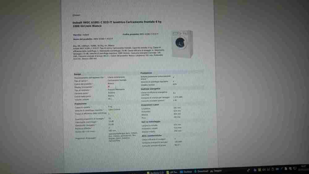

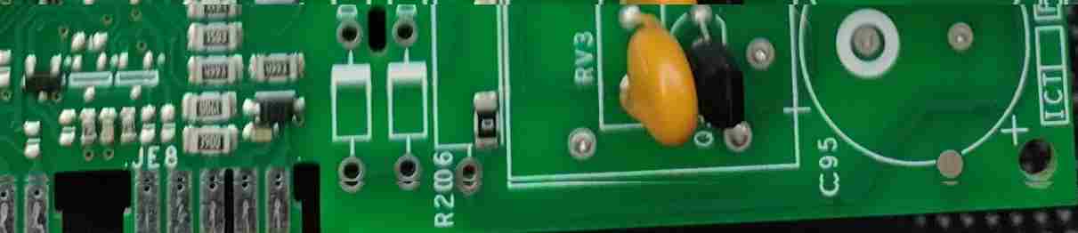

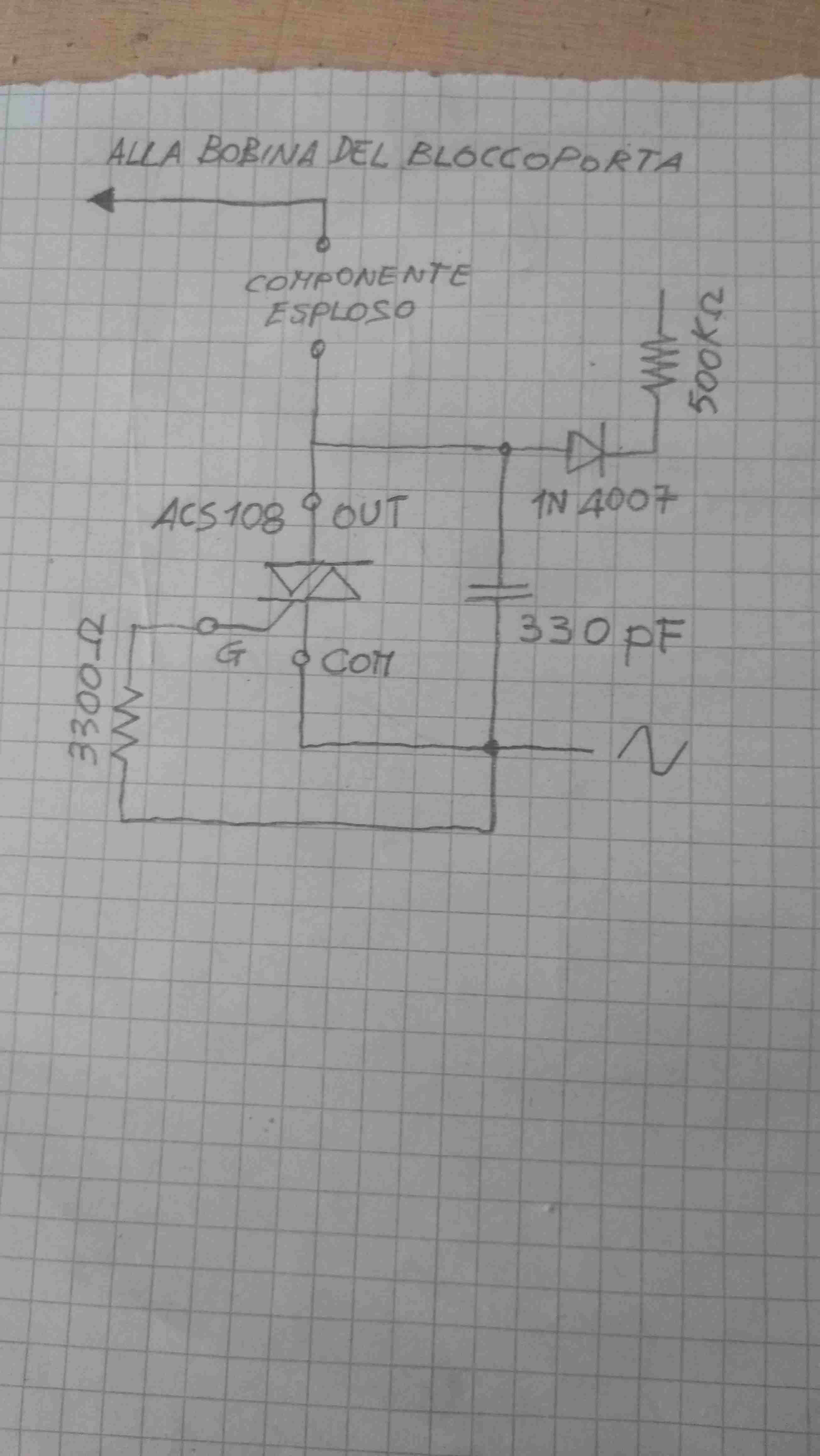

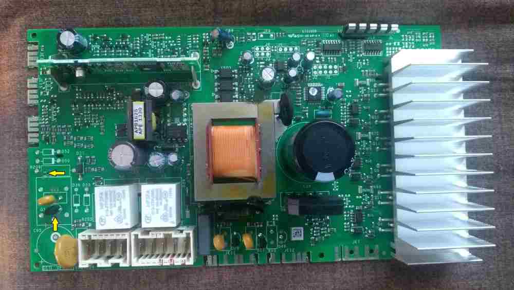

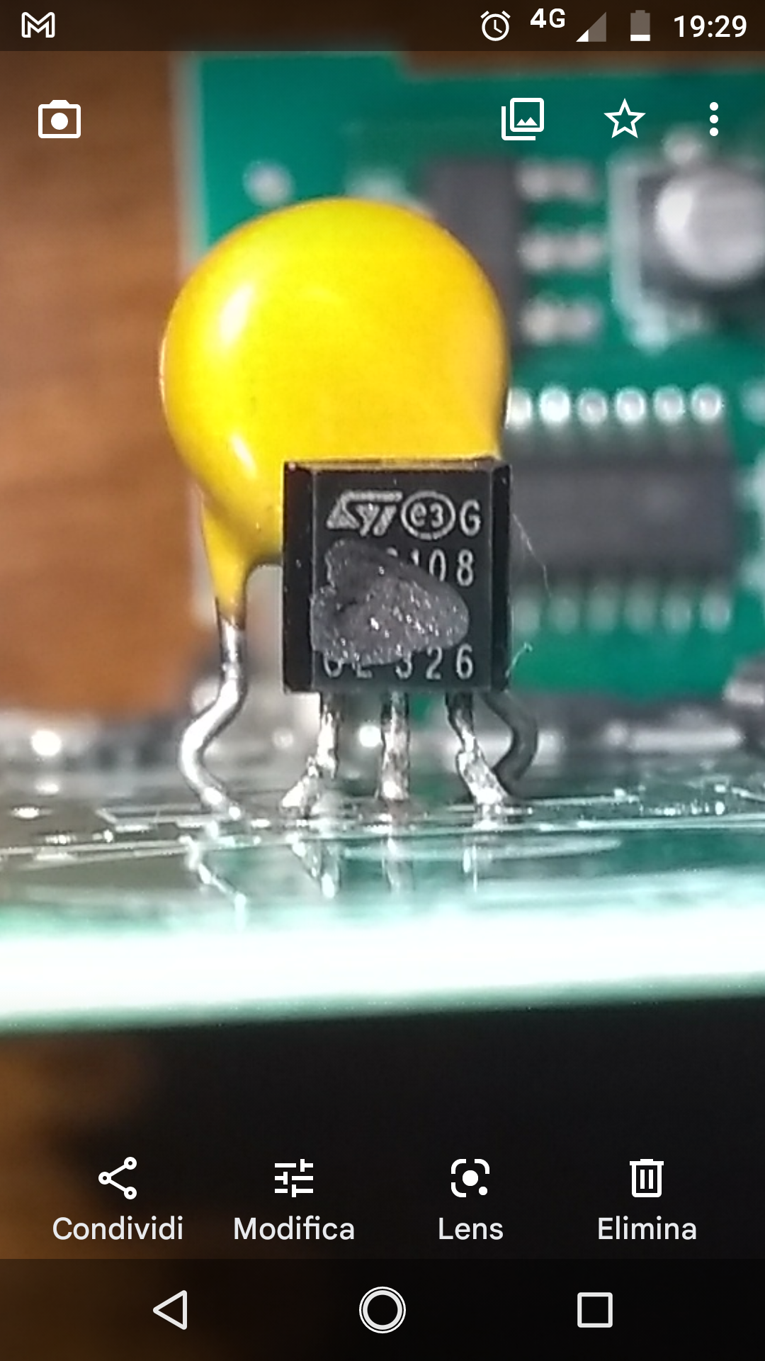

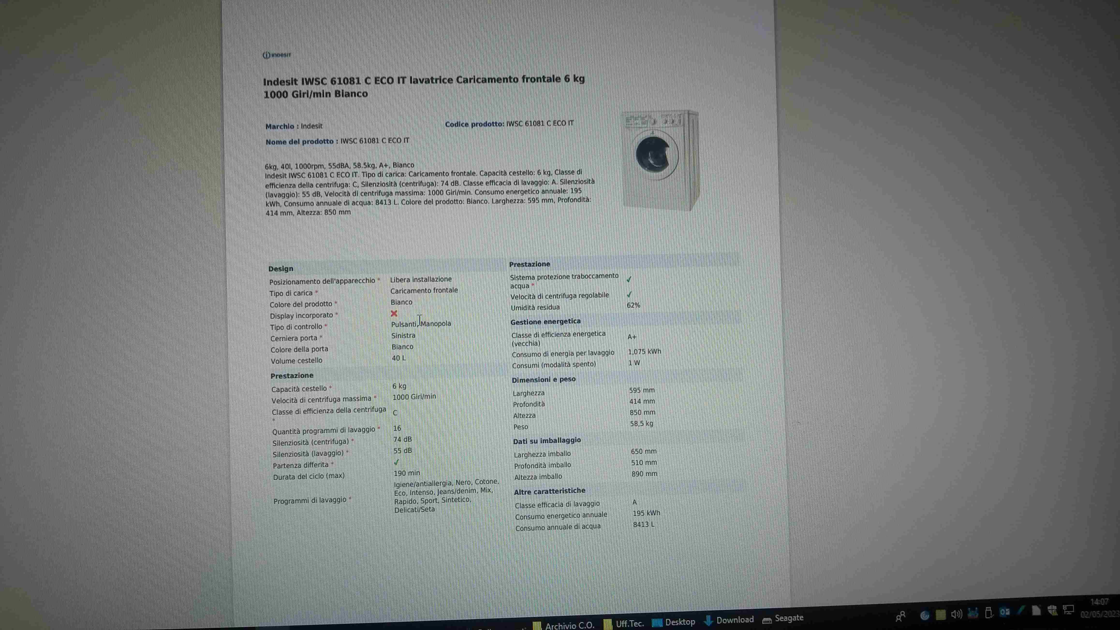

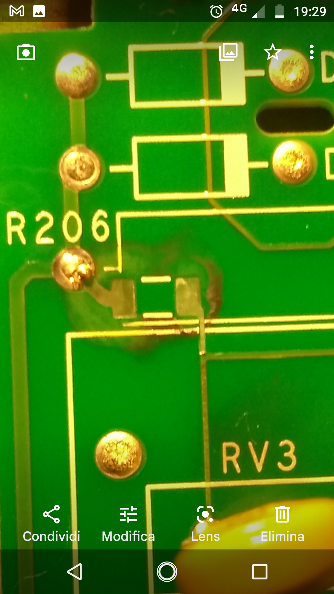

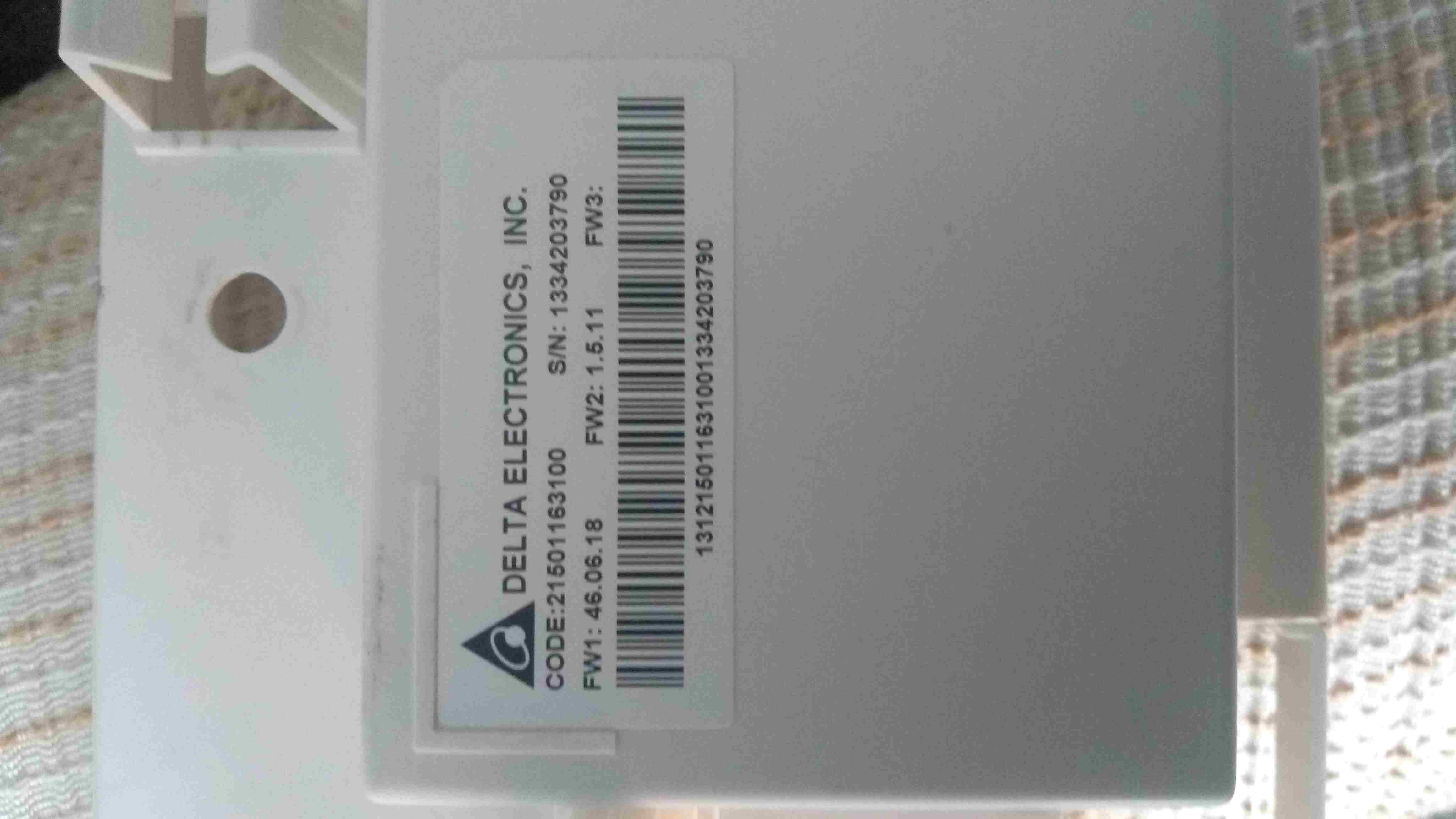

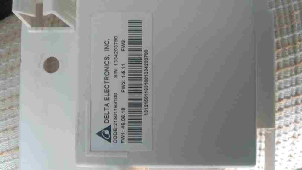

saltimbanco Inserito: 1 maggio 2023 Segnala Share Inserito: 1 maggio 2023 Buonasera al forum, vado a spiegare il problema. All'accensione la mia lavatrice si blocca immediatamente con la spia del bloccoporta lampeggiante, il portello non si apre, non riesco nemmeno a spegnere la lavatrice, devo disinserire la spina per resettare tutto, il portello continua a rimanere bloccato. all'accensione successiva il ciclo si ripete uguale e cosi tutte le volte successive. Attendo vostro gradito aiuto. Link al commento Condividi su altri siti More sharing options...
Ciccio 27 Inserita: 2 maggio 2023 Segnala Share Inserita: 2 maggio 2023 Le spazzole del motore sono finite? Mi pare che possa anche essere il triac del bloccoporta in corto. Link al commento Condividi su altri siti More sharing options...
Lockeid Inserita: 2 maggio 2023 Segnala Share Inserita: 2 maggio 2023 Prima andrebbe capito se il bloccaporta e termico o meccanico. Il primo e' generalmente silenzioso. Il secondo fa dei "clack" quando si avvia la macchina. E possibile che quest'ultimo sia in avaria e non ti fa partire i programmi. Una volta esclusa la serratura si puo' andare avanti. Saluti Link al commento Condividi su altri siti More sharing options...
saltimbanco Inserita: 2 maggio 2023 Autore Segnala Share Inserita: 2 maggio 2023 Buongiorno grazie a tutti per il contributo Innanzitutto visto che abbiamo i giri centrifuga regolabili, credo che ci sia un motore ad inverter quindi senza spazzole. Per quanto riguarda il boloccoporta, mai sentito azionarsi anche perchè come detto sopra rimane perennemente inserito anche a lavatrice disalimentata. Credo interessante dire che mi è stato riferito che all'accensione, dopo la quale tutto è cominciato, si è sentito come un botto, questo potrebbe forse far pensare al cedimento di un componente elettronico che comanda il bloccoporta, se ha un senso mi appresto a smontare la scheda per approfondimenti, allego scheda macchina. Inoltre non riesco a smontare il filtro pompa perchè qualcosa blocca il tappo, non credo però che questo abbia influenza sul problema principale saluti Link al commento Condividi su altri siti More sharing options...
Ciccio 27 Inserita: 2 maggio 2023 Segnala Share Inserita: 2 maggio 2023 Guarda se subito sopra il tappo del filtro c'è il tirante verde per l'apertura di emergenza, che va tenuto abbassato mentre apri dalla maniglia. Ribadisco il corto a cosa comanda l'elettroserratura. Non c'è comuque nesso diretto tra il problema e il blocco del tappo filtro. E il motore può comunque essere a spazzole. Link al commento Condividi su altri siti More sharing options...
saltimbanco Inserita: 2 maggio 2023 Autore Segnala Share Inserita: 2 maggio 2023 Grazie, proverò in tutti i modi a sbloccare il portello e a indagare la scheda e poi saprò dire Link al commento Condividi su altri siti More sharing options...
borgo77 Inserita: 2 maggio 2023 Segnala Share Inserita: 2 maggio 2023 ciao non ho capito una cosa dopo che hai tolto la spina l'oblò si apre ? se rimane bloccato può essersi rotto meccanicamente il bloccoporta Link al commento Condividi su altri siti More sharing options...
borgo77 Inserita: 2 maggio 2023 Segnala Share Inserita: 2 maggio 2023 inoltre, l'acqua è stata scaricata? se così non è è normale che non si apra, occorre prima scaricarla completamente Link al commento Condividi su altri siti More sharing options...
saltimbanco Inserita: 2 maggio 2023 Autore Segnala Share Inserita: 2 maggio 2023 Riassumo A un certo momento caricata di panni la lavatrice, è stata azionato il comando di partenza, subito dopo è stato avvertito un botto, e la lavatrice si è bloccata con il led del bloccoporta lampeggiante , non è stata caricata acqua. Per azzerare le spie bisogna estrarre la spina, ogni tentativo di riavviare non ha effetto, si ripete quanto sopra. L'oblò rimane chiuso definitivamente e non si può aprire Link al commento Condividi su altri siti More sharing options...
fisica Inserita: 3 maggio 2023 Segnala Share Inserita: 3 maggio 2023 Ciao, di solito un botto corrisponde ad una sfiammata. Se hai voglia comincia a guardare le cose più comode. 8 ore fa, saltimbanco ha scritto: ogni tentativo di riavviare non ha effetto significa che premendo avvio la macchina resta spenta o che la macchina risulta accesa ma non parte? Se si accende molto probabilmente non è il filtro di ingresso, altrimenti comincia a controllare quello, poi la scheda. Se tutto appare sano (no bruciature, componenti aperti o gonfi ecc) bisogna comunque aprire l'oblò come suggeriscono borgo77 e ciccio27 Link al commento Condividi su altri siti More sharing options...
saltimbanco Inserita: 3 maggio 2023 Autore Segnala Share Inserita: 3 maggio 2023 Grazie fisica per il contributo La macchina si riaccende tutte le volte ma non parte, oblò bloccato e spia lampeggiante, per resettare è necessario staccare spina e così via. Oggi inizio le verifiche, a presto. Link al commento Condividi su altri siti More sharing options...
borgo77 Inserita: 3 maggio 2023 Segnala Share Inserita: 3 maggio 2023 per me si è guastato il blocco porta Link al commento Condividi su altri siti More sharing options...
saltimbanco Inserita: 3 maggio 2023 Autore Segnala Share Inserita: 3 maggio 2023 Aggiornamento dopo una mezza giornata di lavoro e di sacramenti, credo di avere individuato il problema, cercando in direzione dei comandi del bloccoporta sono arrivato alla scheda principale che presenta segni evidenti di bruciatura. La zona interessata è direttamente collegata attraverso un connettore al dispositivo bloccoporta, si nota un componente sicuramente danneggiato a tre pin potrebbe essere un triac, in alcune discussioni ho letto che tipicamente il bloccoporta è comandato da triac e frequentemente salta (allego foto) purtrtoppo c'è pure un tratto di pista saltata che con tutta probabilità coinvolge anche un smd a due pin (allego foto) credo,che potrebbe essere un resistore, chiedo a qualcuno che conosce la scheda (allego foto codice) di suggerirmi il valore Attendo prezioso aiuto In basso a destra il triac e il componente mancante indicati dalle frecce codice scheda e sotto presunto triac e il componente fantasma Link al commento Condividi su altri siti More sharing options...
Stefano Dalmo Inserita: 4 maggio 2023 Segnala Share Inserita: 4 maggio 2023 Dovrebbe essere un ACS108 Link al commento Condividi su altri siti More sharing options...
saltimbanco Inserita: 4 maggio 2023 Autore Segnala Share Inserita: 4 maggio 2023 Prendo nota del prezioso suggerimento Stefano, attendo ora che qualcuno mi possa mettere sulla strada giusta per individuare il componente distrutto di cui si vede la sede nello screen del circuito stampato sopra che sta in basso a sinistra nella foto della scheda non a destra come ho scritto sopra. Grazie a tutti. Link al commento Condividi su altri siti More sharing options...
fisica Inserita: 4 maggio 2023 Segnala Share Inserita: 4 maggio 2023 9 minuti fa, saltimbanco ha scritto: componente distrutto sembra una resistenza, ma bisogna capire perchè si è fulminata, o meglio surriscaldata. Infatti sembra dissaldata e se cerchi attorno forse la trovi. Sarebbe bene trovarla, che non vada a fare contatti indesiderati. Se metti una foto un po' più larga delle due facce della scheda, forse si può capire dove va e se possono esserci altri danni Link al commento Condividi su altri siti More sharing options...
saltimbanco Inserita: 4 maggio 2023 Autore Segnala Share Inserita: 4 maggio 2023 Il componente è scoppiato e introvabile, escludo possa fare ulteriori danni, penso che sia stata una conseguenza dello scoppio del Triac, vedrò di ricostruire il circuito. Credo anch'io che possa essere un resistore, farò alcune ricerche su circuitazioni simili con Triac. Non ci sono altri danni visibili, ma come noto non si sa mai. Saluti Link al commento Condividi su altri siti More sharing options...
saltimbanco Inserita: 5 maggio 2023 Autore Segnala Share Inserita: 5 maggio 2023 Buongiorno. Qualche anima buona ha per caso in giacenza una scheda di controllo delta electronics codice 21501163100 sul contenitore plastico, della lavatrice Indesit IWSC 61081, per informazioni sul componente esploso? Grazie Link al commento Condividi su altri siti More sharing options...
fisica Inserita: 5 maggio 2023 Segnala Share Inserita: 5 maggio 2023 Il 4/5/2023 alle 07:44 , fisica ha scritto: Se metti una foto un po' più larga delle due facce della scheda, forse si può capire dove va e se possono esserci altri danni Link al commento Condividi su altri siti More sharing options...
saltimbanco Inserita: 5 maggio 2023 Autore Segnala Share Inserita: 5 maggio 2023 Ok fisica. Prendi la prima foto della serie di 4 postate sopra, in basso a sinistra vedi le frecce gialle che indicano i due componenti Grazie Link al commento Condividi su altri siti More sharing options...
fisica Inserita: 5 maggio 2023 Segnala Share Inserita: 5 maggio 2023 34 minuti fa, saltimbanco ha scritto: Ok fisica. non importa, va bene lo stesso, Il 4/5/2023 alle 07:44 , fisica ha scritto: forse si può capire dove va e se possono esserci altri danni per me non c'è problema, sai già come è tutto connesso. Link al commento Condividi su altri siti More sharing options...
Stefano Dalmo Inserita: 5 maggio 2023 Segnala Share Inserita: 5 maggio 2023 Link al commento Condividi su altri siti More sharing options...
saltimbanco Inserita: 5 maggio 2023 Autore Segnala Share Inserita: 5 maggio 2023 Molte grazie Stefano Ora lo vedo in faccia, da quello che si riesce a capire potrebbe essere un fusibile SMD, però non ho molta esperienza e non saprei tuttavia dal circuito (allego schizzo circuitale ricavato) si capisce che era in serie tra Triac e bloccoporta per cui ci starebbe. Magari qualcuno più esperto può aiutarmi ad identificarlo? S Link al commento Condividi su altri siti More sharing options...
Stefano Dalmo Inserita: 5 maggio 2023 Segnala Share Inserita: 5 maggio 2023 Essendo 0 ohm non può essere altro. Link al commento Condividi su altri siti More sharing options...
saltimbanco Inserita: 5 maggio 2023 Autore Segnala Share Inserita: 5 maggio 2023 Benissimo ora bisogna stimare il valore e la velocità d'intervento che penso sia abbastanza rapida, presumo che tutto questo non sia facile. Link al commento Condividi su altri siti More sharing options...
