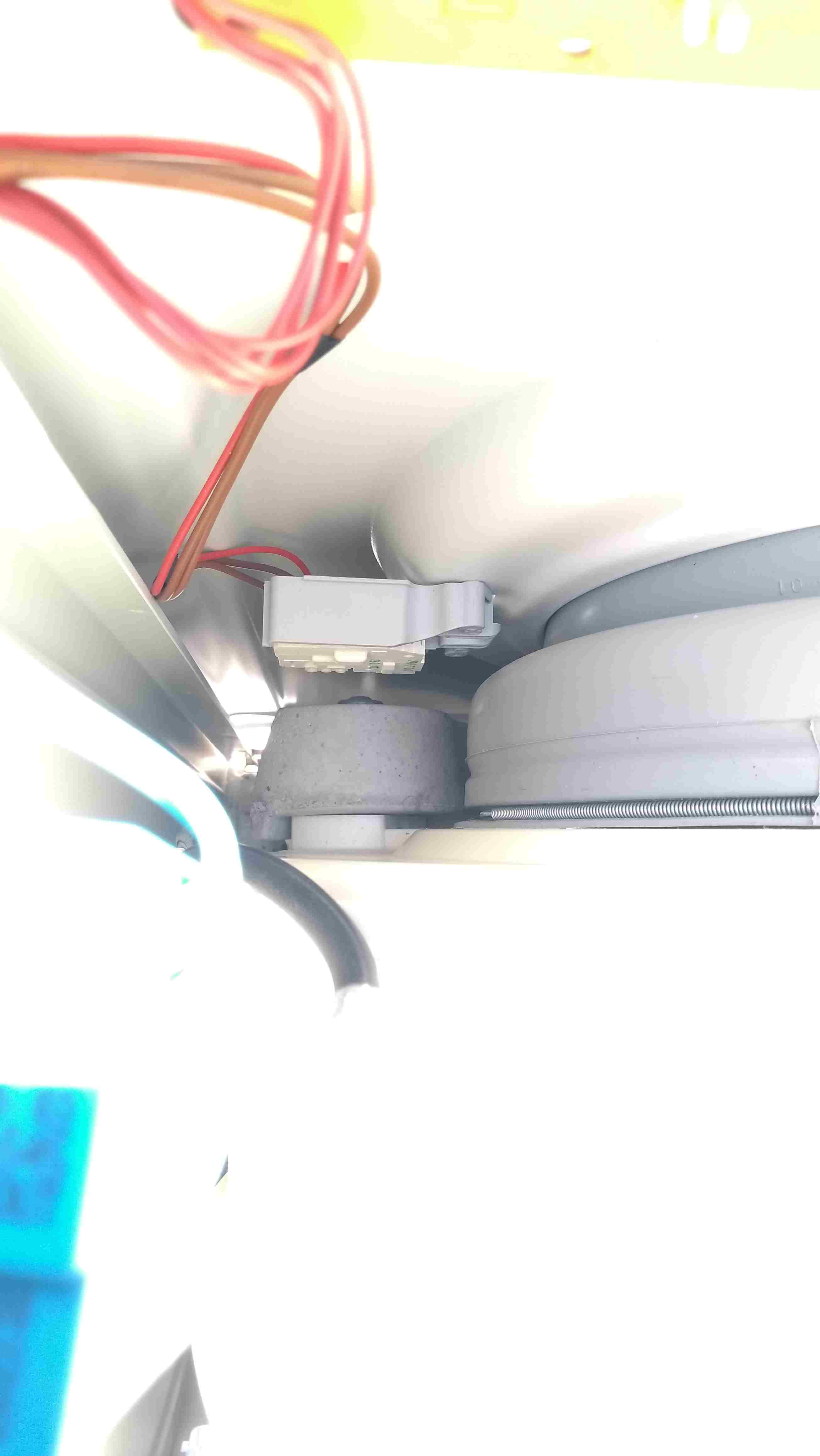

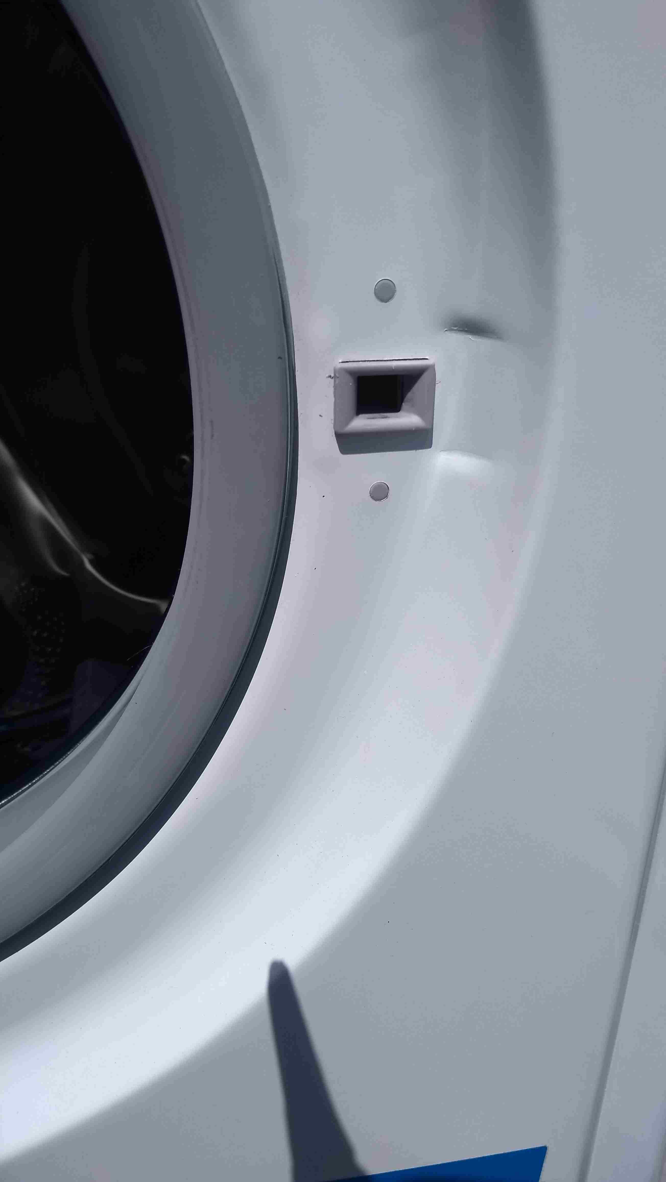

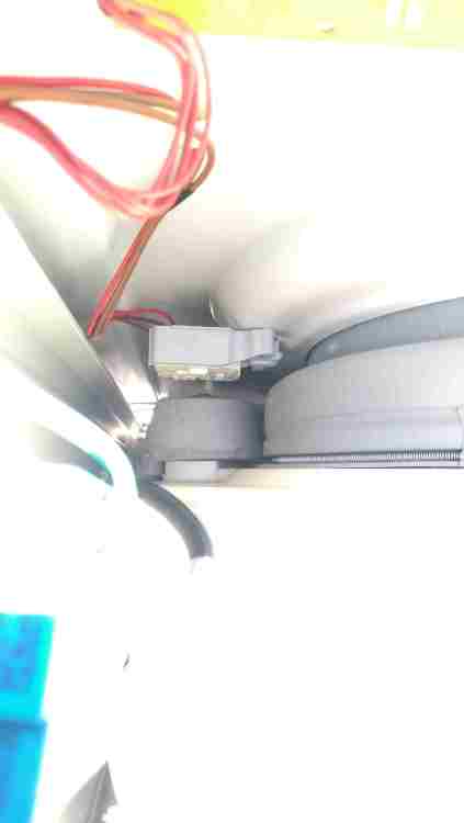

Problema accensione indesit IWSC 61081
saltimbanco
Salve a tutti
Credo che oltre al problema certo al comando del bloccoporta possa esserci anche un guasto al bloccoporta stesso perché alimentato a 220 vac tra i due terminali soli su tre che presentano una resistenza, non scatta e blocca il portello.
Quindi tento di smontarlo ma non ci sono viti sul frontale, ne alcun meccanismo ad incastro visibile dall'interno, la posizione tra contrappeso e oblò certo non aiuta.
Qualcuno sa darmi un suggerimento allego foto1683462393218937780906.thumb.jpg.ab0d5113d88b4ad19eb721b88fc77cef.jpg16834624297271286836791.thumb.jpg.2d5d385af3816247fa80476a63da928e.jpg
Link al commento
Condividi su altri siti
Stefano Dalmo
Pigia uno dei due cilindretti in modo che rientri per lo spessore della lamiera ,mentre con l’altra mano spingi la serratura il avanti   In modo che questo non rientri nel foro , poi fai lo stesso con l’altro cilindretto  . Una volta entrati dentro entrambe , tiri verso l’interno la serratura dal lato posteriore  , e  tirandola indietro la fai liberare dal lato anteriore.  Per  rimontare fai l’inverso
Link al commento
Condividi su altri siti
Buonasera
Aggiorno la situazione.
Innanzitutto ringrazio Stefano per la dritta sullo smontaggio del bloccoporta.
Bene, ora sostituito il Triac riparate le piste, aspettando il bloccoporta nuovo, ho ponticellato il consenso del portello chiuso(pin 4-5), e fatto test lavatrice.
Purtroppo la macchina non parte ancora, non prende acqua e dopo alcuni secondi tutti i led lampeggiano, brutto segno.
Probabilmente i danni alla scheda sono più gravi di quello che pensavo.
Ci sono suggerimenti?
Saluti!!
Link al commento
Condividi su altri siti
Buongiorno
Aggiornamento, la lavatrice con bloccoporta nuovo e scheda riparata (forse) si rifiuta ancora di partire, lampeggia la linea di led superiore, ho letto di un reset dell'elettronica da tentare, qualcuno saprebbe indicare la procedura, grazie
Saluti
Link al commento
Condividi su altri siti
  • 2 weeks later...
Buonasera
Comunico con piacere la risoluzione del problema, riassumo.
Botto improvviso e lavatrice ferma con led bloccoporta lampeggiante. Come detto in precedenza il danno visibile era l'esplosione dello switch elettronico del bloccoporta sulla scheda elettronica e del fusibile in serie, sostituito anche il bloccoporta stesso che probabilmente è l'origine del problema, installato un portafusibile volante da 1A rapido sul filo di eccitazione del bloccoporta.
Tuttavia la macchina non partiva ancora, quindi un'analisi certosina della scheda ha rivelato anche un resistore smd aperto, sostituito tutto ritorna a funzionare.
PS: tentato il ponte sui contatti del bloccoporta per ingannare la macchina, la manovra provoca uno stato confusionale della scheda con lampeggio dei led del pannello utente e blocco totale.
In conclusione i soliti doverosi ringraziamenti agli utenti del forum, strumento formidabile di supporto e conoscenza.
Alla prossima!!!
Link al commento
Condividi su altri siti
